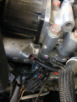

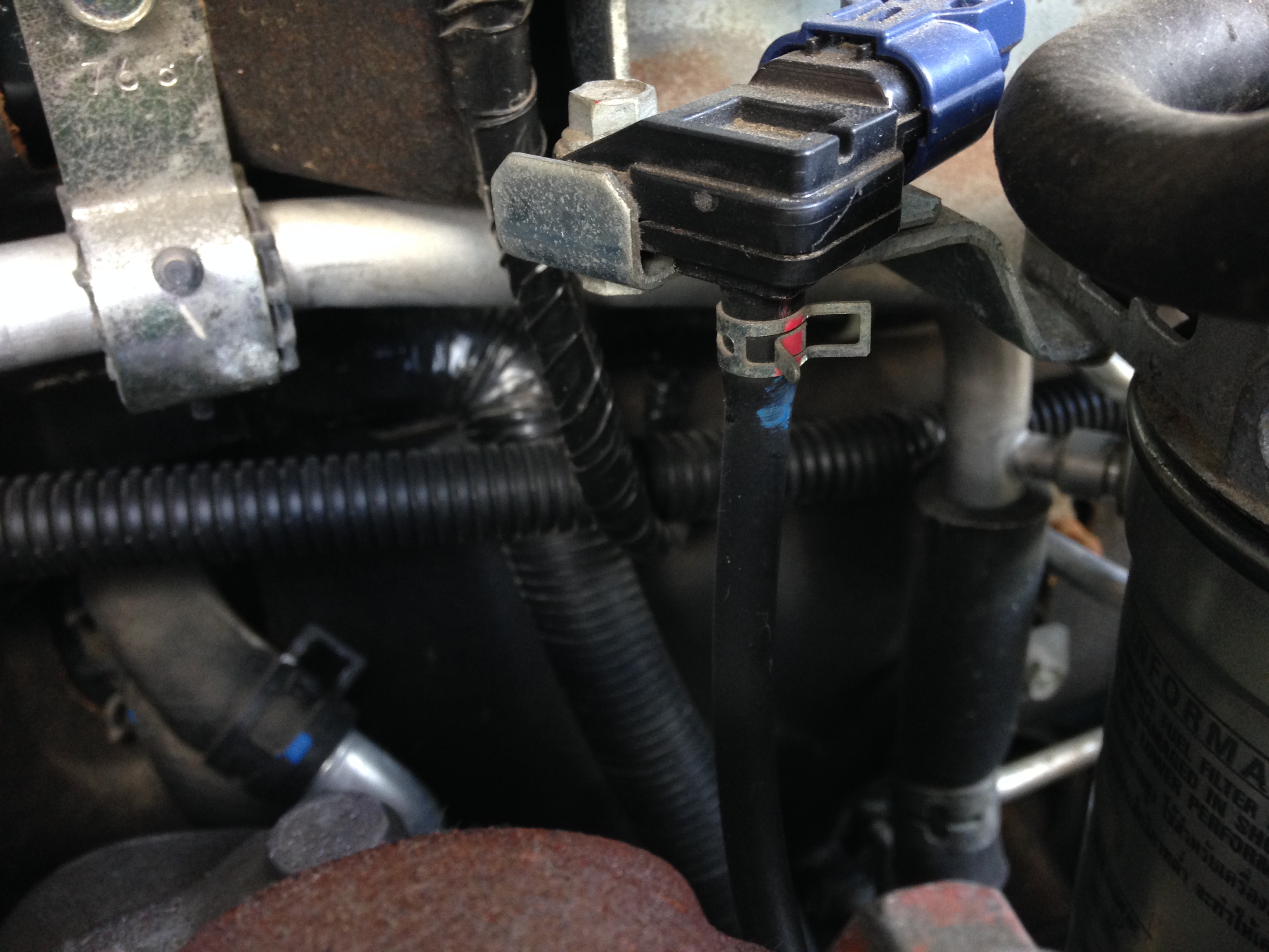

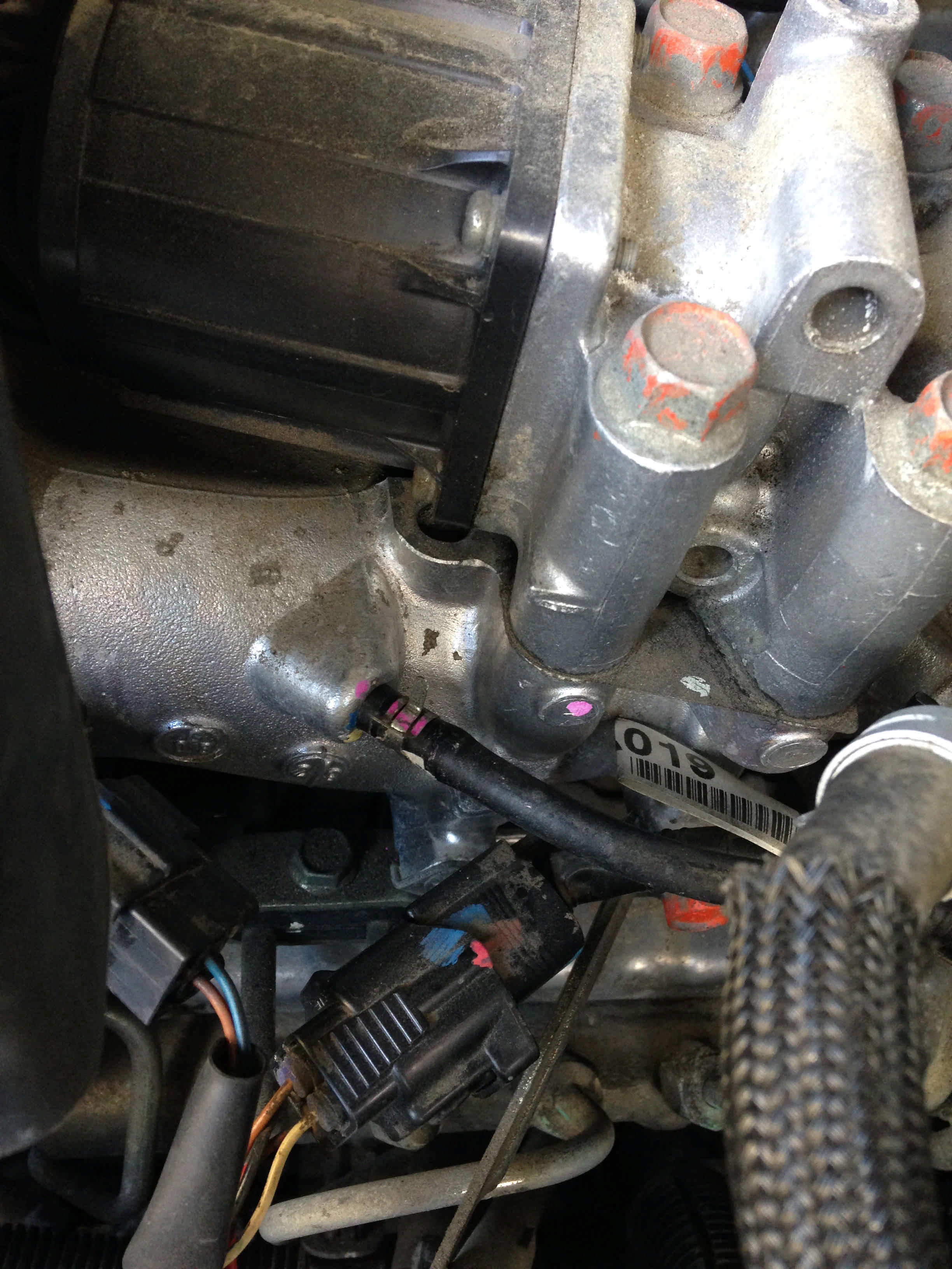

Не подскажете, где находится некий "фильтрик" датчика давления турбины, трубка к которому идет от впускного коллектора?. Не нашел фильтра никакого. Идет шланг прямо в датчик.
трубка идет от коллектора
далее трубка идет в датчик
трубка входит в датчик
Сообщения: 57501
Поблагодарили: 4804 раза
Re: Дергается (4M41)
На П4 нет фильтра.
