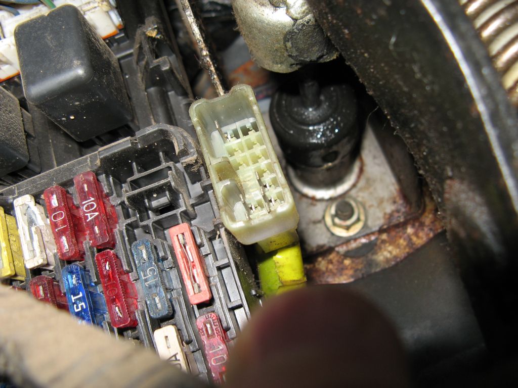

Как это нету?
Есть белый 12-ти пиновый разъём.

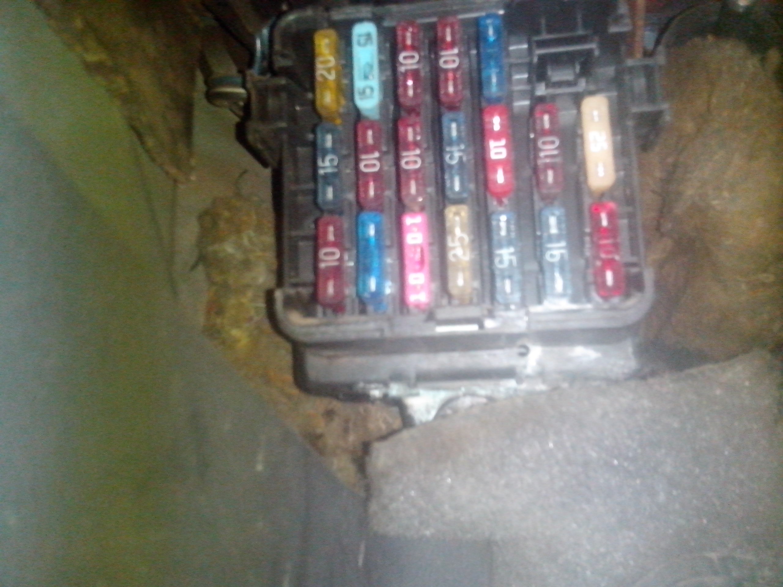

Сфоткай пожалуйста, я все перелазил под понелью, в ЮЗЕРМАНУАЛЕ от П2 тоже про него написано, но не могу я его найти, на других своих машинах пользую разные там ОПКОМЫ и ТП знаю что на этой машине тоже должен быть.

Разъем вот он. ЭБУ должны быть взаимозаменяемы, у меня 2 штуки, номера вроде именно такие, хотел сегодня посмотреть, забыл, извини. Завтра гляну.

Это возле предохранителей, возле педалей, там его у меня нет стопудов,

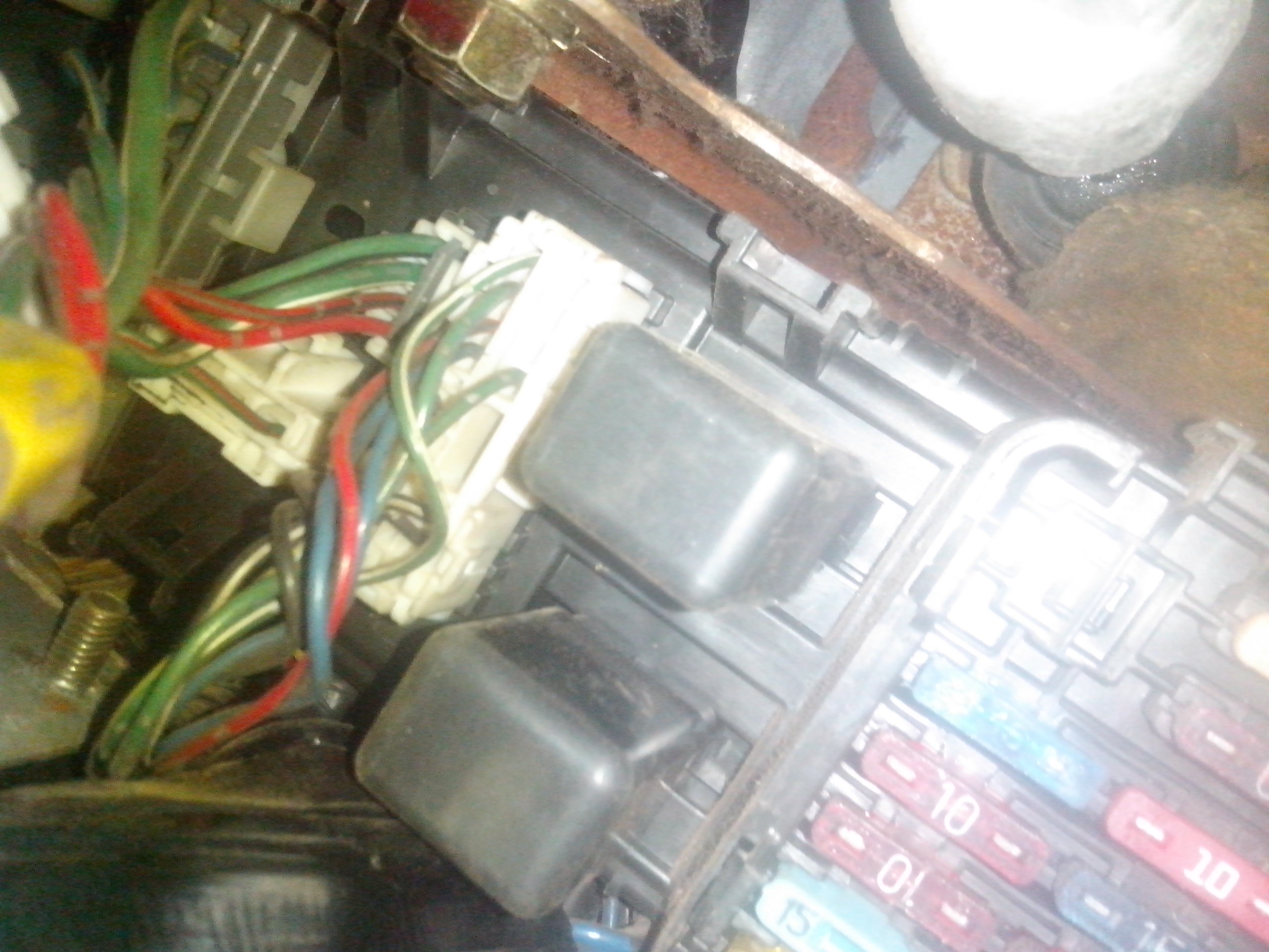

Re: Подходит ли ЭБУ MD162164 вместо MD162165
Посмотри за блоком, за шумкой.
У него шлейф не длинный сантимов 10-15.
Смотри в округе.
