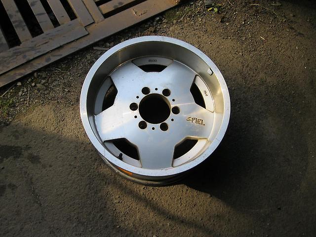

Ситуация такая, сейчас имея стоковый паджеро 3 по ходовке и колеса 17" диаметр \ 7" ширина \ 27 вылет \ 265\70\17 резина решился купить красивое литье на лето. Литье купил такое, 17" диаметр \ 8" ширина \ -1 вылет. Резина такая же, только лето. Литье хитрожопое, просто так не встало, упирается в передний суппорт, купил проставки 6мм алюминий. Колеса при повороте руля цепляют за подкрылок и бампер. Не сильно но цепляют. Если поставить проставки под пружины и увеличить клиренс на 3-5см. Поможет ли это геометрически в цеплянии колес, или все таки стоит продать это литье?
Литье вот такое, очень нравится, жалко отдавать.

Поможет. Продавать не стоит.

Не надо продавать.
Подкрылок убрать, крыло подрезать/загнуть.
