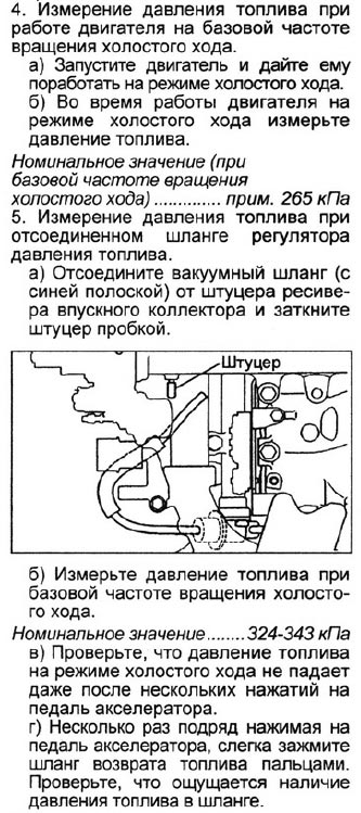

парни, короче снял фишку с расходомера, вроде помогло, но только на низах и то чуть чуть, почти не ощутимо. Одел фишку обратно.
Снял топливный фильтр, подсоединил манометр, включил насос, в итоге он выдал около 4 бар. Я так понимаю регулятор у наших (3литра, америка, бензин, 177 сил) стоит где то после фильтра, в топливной рампе, и если бы там было 3.5 Бар то это была бы норма, но т.к. у меня манометр был присоединен непосредственно к насосу, то 4 Бар это маленькое давление так?

Re: машина не едет. горит чек
В книжке по спортам (но двиг\топливная одинаковы) написано номинальное значение 265кПа (2.65Бар) с регулятором давления. Без регулятора 324кПа-343кПа (3.2-3.4Бар).
Измерение в топливной магистрали у впускног коллектора. Имхо - нормальная давка у вас.
