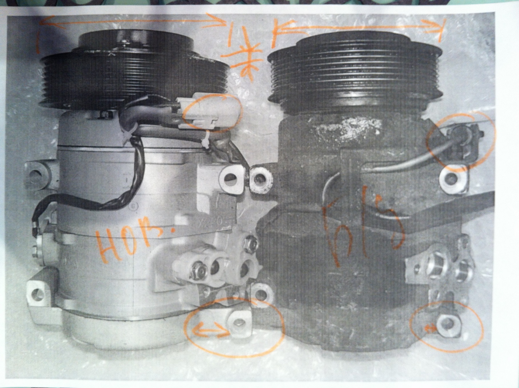

Всем привет!
Есть компрессор кондиционера, но не могу понять на какой Pajero он ставится. На картинке справа MR500877. На картинке обозначена разница между двумя компрессорами: диаметр шкива, вынос шкива, расположение правого нижнего места крепления (правее и ниже), разьем и наклон площадки для крепления трубок немного отличается.
Может кто-нибудь подсказать номер детали слева? Думал может это MR568285 или MR568287, но на них что-то не нашел размеры.
Спасибо.
Спасибо.

А на компрессоре что написано? Где компрессор взяли?

Компрессор знакомый отдал, откуда он его взял не в курсе. А на нем ничего нет, никаких шильдик, никаких номеров.
Кстати, а на Montero и Pajero одинаковые компрессоры?

А почему именно должен на паджеро подходить, если взял его не понятно откуда?
На монтеро другие немного компрессора и там их вроде пару номеров

MR500877 у меня по каталогу, но не подошел.
MR500876 не такой же, у него шкив другой.
MR568288 может быть, но сложно сказать, на схеме в каталоге он идентичен MR500877. Но в реале они действительно очень похожи, может просто схема упрощена, а в реале они немного разные. Никто не знает где можно найти подробную схему?
На MR568285 схемы не нашел. Никто не знает где можно посмотреть?

Мне он не подойдет, как минимум крепление одно смещено. Соответственно хочу подумать кому предлагать можно, какой указывать номер оригинальной запчасти чтобы люди понимали подойдет он им или нет.

Думаю проще промерить шкиф и по ширине ремня определяться, по крайней мере сузит круг поисков

Ширина ремня ~26 мм. Правда такое ощущение что ширина ремня одинаковая. Однако диаметр шкива ~136мм, тогда как на MR500877 он 120мм.

Ну так с этими характеристиками и выставлять на продажу, кому надо, тот не поленится и промерит свои

Ну так надо все замеры делать и потом мерять, не только ремень и шкив, мне компрессор тоже почти подошел.
Думал мало ли кто сталкивался уже, сразу скажет.
