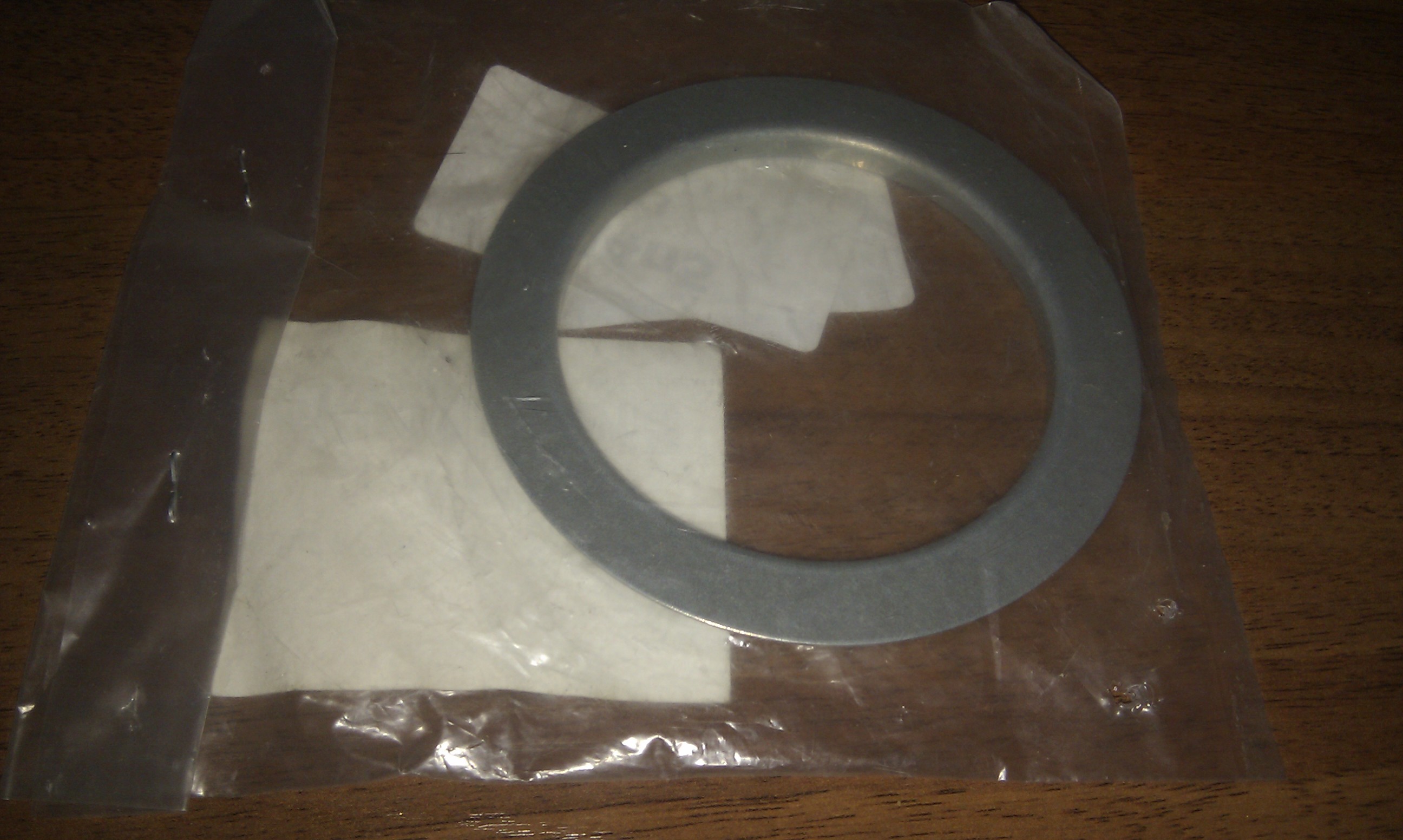

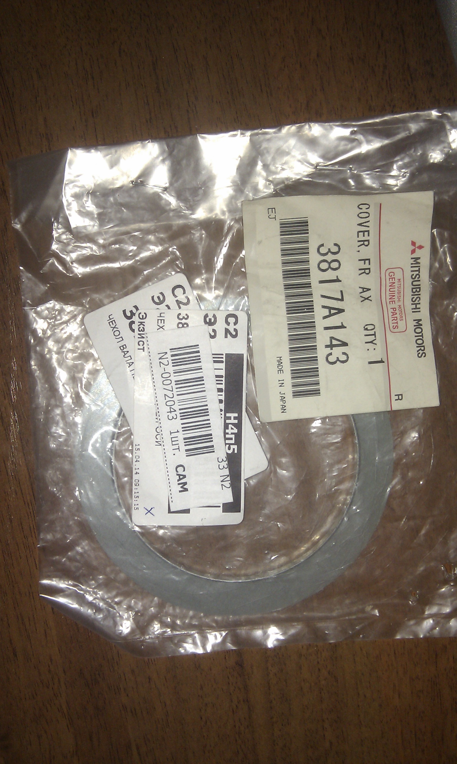

Пришла эта деталь. 3817a143
И это не то :). Так что в будущем народ может не заказывать.
Ниже фото

Так тебе вроде нужна была эта шайба? Не?
wolobuew
Сообщения: 233
Зарегистрирован: 24 ноя 2008, 15:48
Откуда: Новосибирск
Re: Нет "гребенки" ABS на гранате
Сообщение wolobuew »
:) Ну у меня на приводе конечно и этого пыльника нет, но больше волновало отсутсвие гребенки для АБС, т.к из за этого идет ошибка АБС.
Буду теперь привод искать, покупать с гребешком
