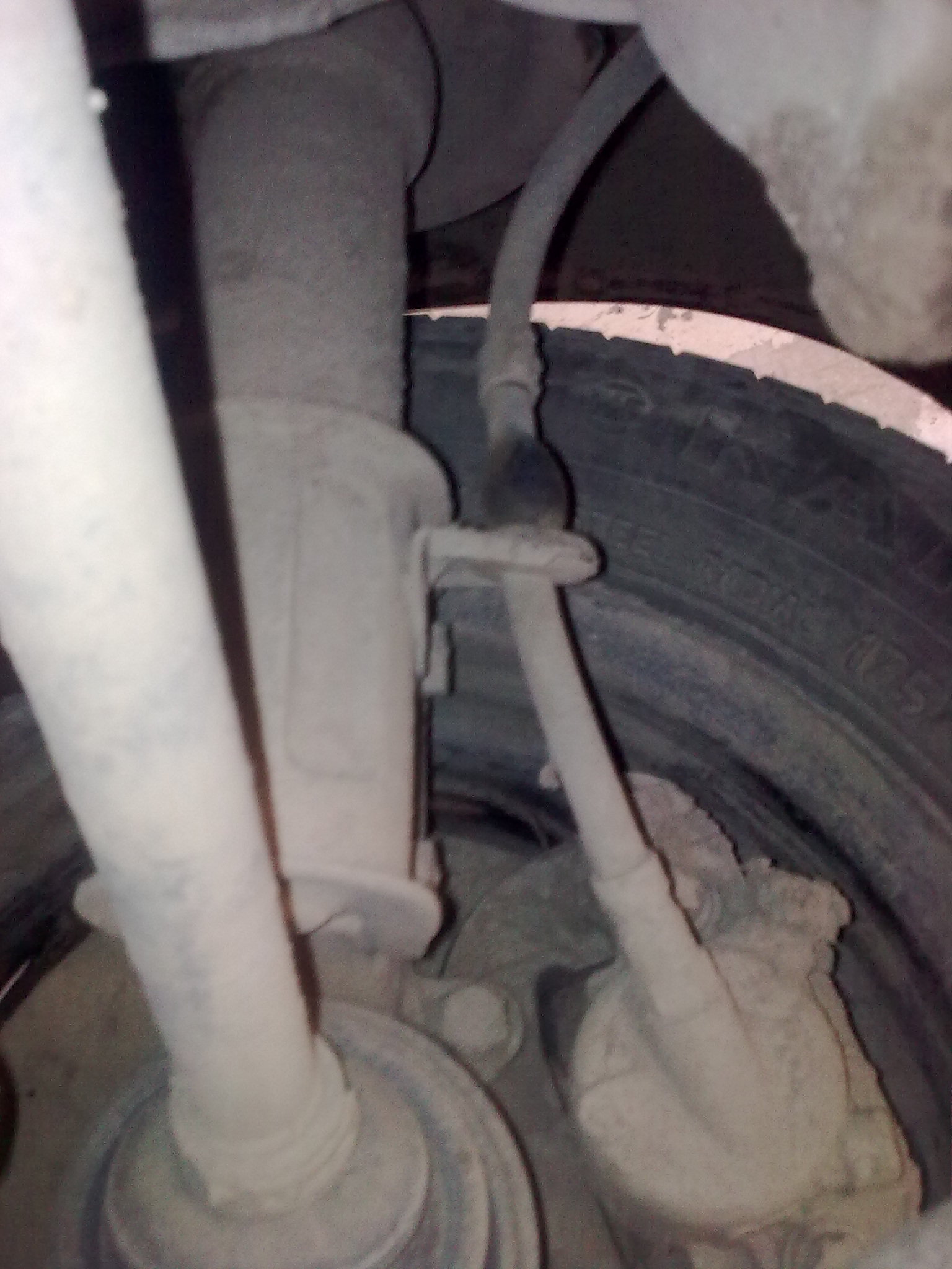

очень похоже на раздутие тормозного шланга..
без усилителя давления нехватает, с ним - запросто..
типа такого симптомы были теже..но еслиб сам не увидел, то никогда б не поверил..машина с тпаким дефектом тыщ 10 км точно отьездила
как то так
как то так

Птер, жесть... ну а как-же другой контур? Ведь, допустим, шланг с одной стороны подуло, а вторая сторона? Я так понял у ТС авто вообще без тормозов при средней тапке...

Когда поднимали на подьемнике, шланги смотрели.
Может быть нужно главный тормозной цилиндр перебрать.
Посмотрел в Exist на на него даже ремкомплект резинок продают. Может они травят.

так вот контур и раздувался, а зад..он даж когда полностью рабочий тормозит оочень неэффективно, тем более когда с колдуном..
А на крузаке там вообще эту болезнь так и не вылечили..все началось с того, что его хозяин вслед за мной поменял все трубки на медь..и щас вроде прокачиваем, а тормоза все одно только в конце схватывают..
Для примеру, поменял тормозные поршни в задних суппортах на своей П2, просто приоткрутил клапаны, как только тормозуха полилась, закрутил, долил в бачек и поехал..все держит, все штатно, абс работает..
как то так
как то так
