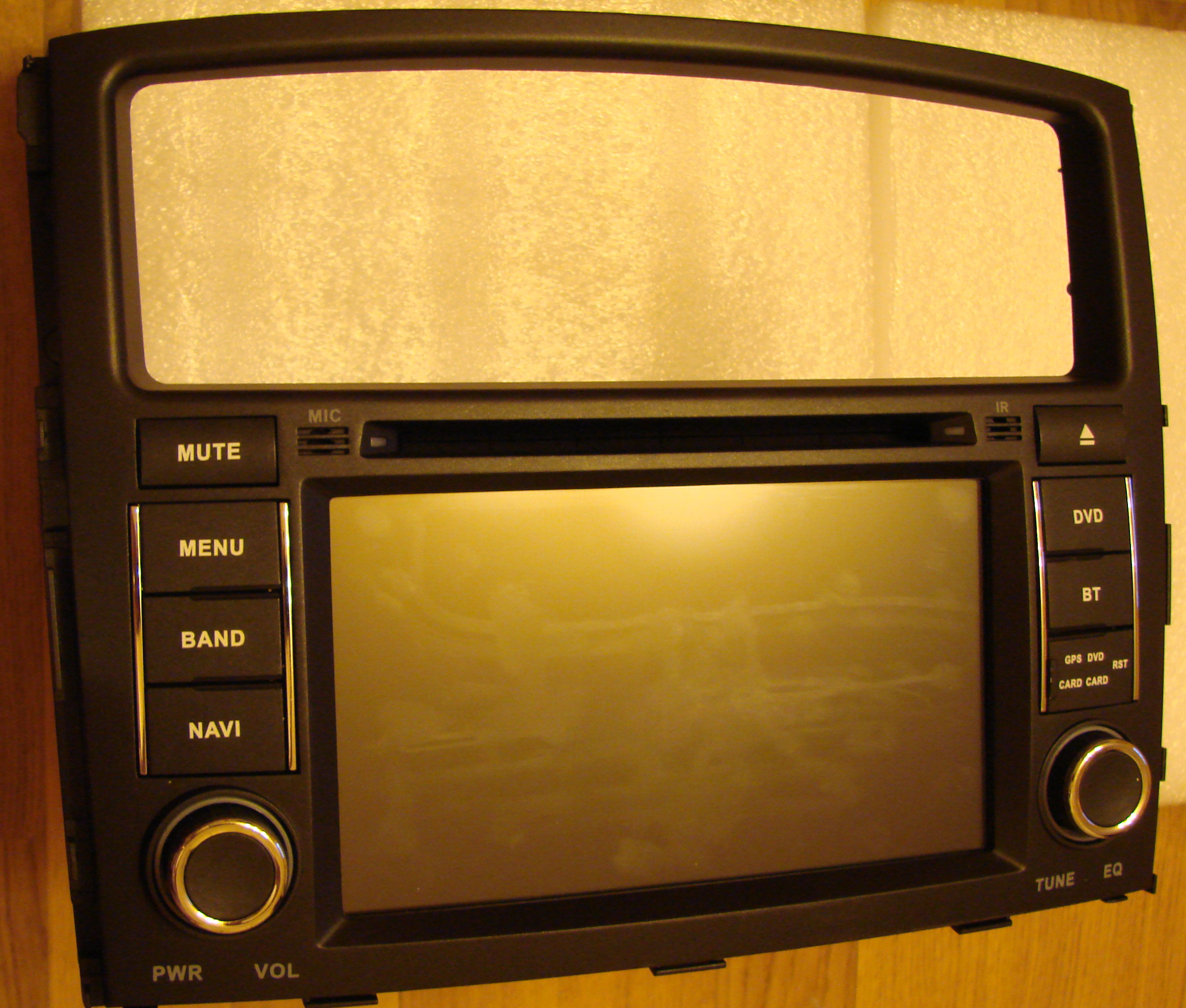

Камрады, нужен совет. В П4 во втором рестайле стоит вместо магнитолы адский высер злобного японского гения, который, как я надеялся, ушел навсегда из моей жизни вместе с проданным аутлендером. Глючит по-черному, а дилеры только разводят руками и тупо таращутся на тебя рыбьими глазами, это я по ауту уже проходил, нихрена они с этой гамнитолой сделать не могут. Всвязи с этим встал вопрос о замене, начал копать темы, теперь вот знаю о проблеме с Рокфордом. Вопрос, правильно ли я понимаю, что в новых П4 в комплектации Instyle рокфорда нет? Если его нет, могут ли быть какие-то проблемы с установкой сторонней магнитолы, или там все размеры и подключения стандартизированы? А то было бы обидно купить новую магнитолу и обнаружить, что она не лезет, или не подключается. У меня требований-то почти нет, чтобы умела работать с камерой заднего вида, чтобы функционировали кнопки на руле, и чтобы умела нормально без глюков читать с USB, или флешки. А, и еще было бы совсем хорошо, чтобы был hands free. Навигация, видео - это все нафиг не надо.
Фотка родной гамнитолы, чтобы было понятно, о чем речь. Это, правда, панель с аута, но в П4 то же самое даже с расширенным набором глюков. Я правильно понимаю, что это стандартный типоразмер DIN 2?

Для установки 2DIN-магнитолы в П4 нужна переходная рамка.
Их много разновидностей, но сейчас на все балалайки "китайские-типа-штатные" идет практически одна.
Типа того:
Без Рокфорда все подключится элементарно: "пин-ту-пин", если комплектация именно под П4 заточена.
Посмотрите ветки-много инфы по всяким ГУ.
