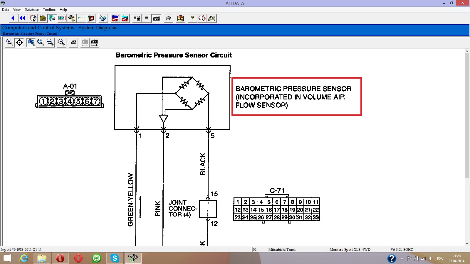

У меня периодически такое тоже происходит. Грешу на умирающий МАФ, так как после чистки карбклинером проблема уходит. Правда потом снова появляется. Особенно после изменения атмосферного давления на дождливую погоду.
Если я правильно понимаю, то в МАФе кроме расходомера стоит еще датчик давления воздуха.
Хотя может я и не прав. Но как-то совпадает.

В маф нет датчика давления, на то он и маф называется что измеряет количество воздуха (поток-flow), там еще стоит датчик температуры, как и во всех таких датчиках, без него комп не сможет определить плотность воздуха и пересчитать в вес, чтобы правильно определить кол-во топлива. А там где стоит датчик давления это называется MAP.
Я тоже больше к нему склоняюсь, т.к. у меня авто на гбо 2-го поколения, которое работает независимо от этого датчика, ему кроме зажигания ничего не нужно. И на газу мотор работает ровно.
Влияние давления и дождливой погоды можно объяснить изменением влажности воздуха, при котором действительно большинство моторов работают лучше, как инжекторных, так и карбюраторных.

Как раз в расходомере и интегрирован датчик барометрического давления (высоты места)mservis писал(а):В маф нет датчика давления, .............

SNOOPER писал(а):Как раз в расходомере и интегрирован датчик барометрического давления (высоты места)mservis писал(а):В маф нет датчика давления, .............

Ух, ё... и правда, у митсу есть такая фишка, датчик объемного расхода воздуха. У других его нет, поэтому и называют датчик массового расхода воздуха (mass air flow)SNOOPER писал(а):Как раз в расходомере и интегрирован датчик барометрического давления (высоты места)mservis писал(а):В маф нет датчика давления, .............
http://rashodomer.info/publ/sistema_mpi ... fs/1-1-0-7
Гугл пишет, что у них есть дополнительные обводные каналы, в которых расположены чувствительные элементы, возможно они и засоряются. Попробую промыть датчик погружением в спирт, на обычных маф это помогало.
