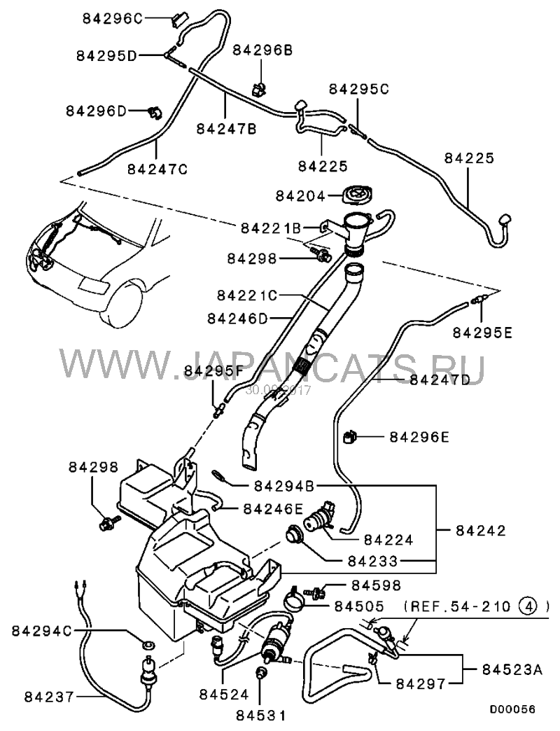

Про какой поплавок речь ??? Тот который должен всплывать в горловине заливной когда заливаешь омывайку ?? На схеме покажите пож-та .
Фото прилагаю :

Про какой поплавок речь ??? Тот который должен всплывать в горловине заливной когда заливаешь омывайку ?? Я когда заливаю омывайку ничего не всплывает в горловине . На схеме покажите пож-та .
Фото прилагаю :

На датчике уровня, деталь 84237 на схеме, на штоке поплавок круглый. Вот на него я клеил.
Его надо вытащить из бачка, а там все видно будет, возможно придумаешь другой способ решения проблемы.
Он просто вставляется в резиновое уплотнение в бачек 84294с
