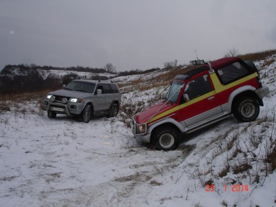

да мой))трубы жесткие..витал71 писал(а):красный ваш?
трубы жестокие
