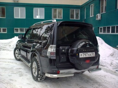

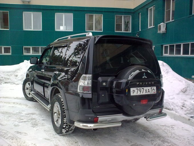

Re: Парктроник - куда ставить датчики?
У меня так же стоят. Очень удобно.
если правильно понял, то металлический заборчик-ограждение ЗА бордюром при такой схеме датчики уже НЕ поймают? Смущает мертвая зона под запаской, или зря сомневаюсь?
Зря сомневаитесь. Заборчик поймает, а бордюр конечно нет.
