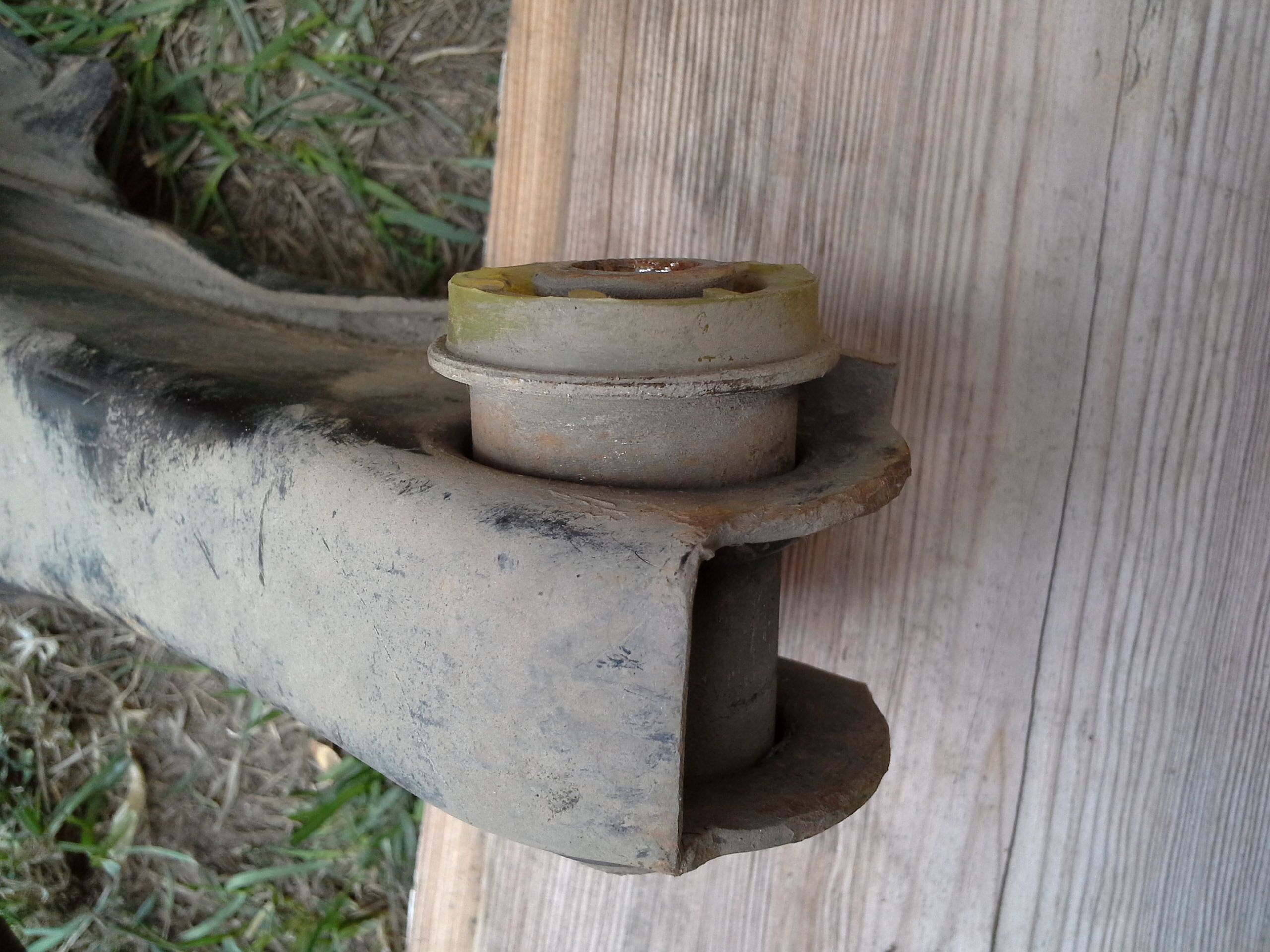

Друзья!
Разобрался я со своей проблемой...
Вообщем причин было несколько.
На стойке открутилась/сорвала резьбу, гайка крепления картриджа. Стойка была переделана.Отчет здесь: http://www.pajero4x4.ru/bbs/phpBB2/view ... 1&start=45
Из-за того что я подрезал наполовину внутренний сайлентблок на продольных рычагах,чтобы сместить колеса вперед, возникло продольная нагрузка которая и выдернула сайлентблок рычага.
Вообщем рейку я тоже снимал полностью, с ней все ок. Заодно и гидравлическое масло заменил.
т.к старое вытекло пр изамене.

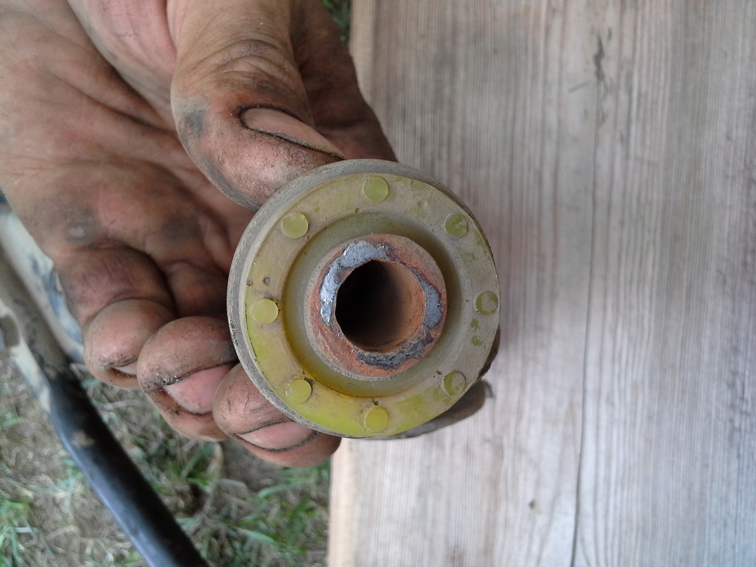

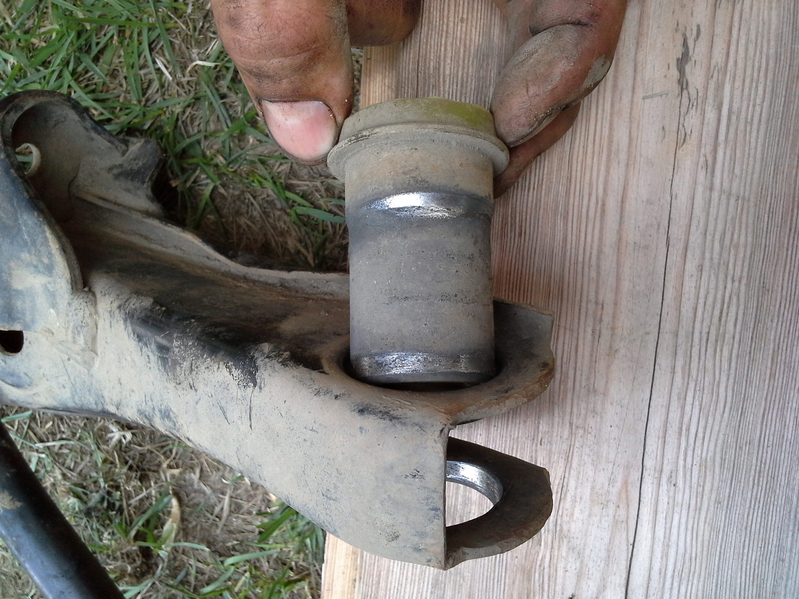

Поставил новые сайленты реактивок из полиуретана от Точки Опоры. Теперь колесо сместилось назад, но теперь уж наверно на рычагах сайлент на будет вылетать.
На всякий случай капнул сваркой)))))
