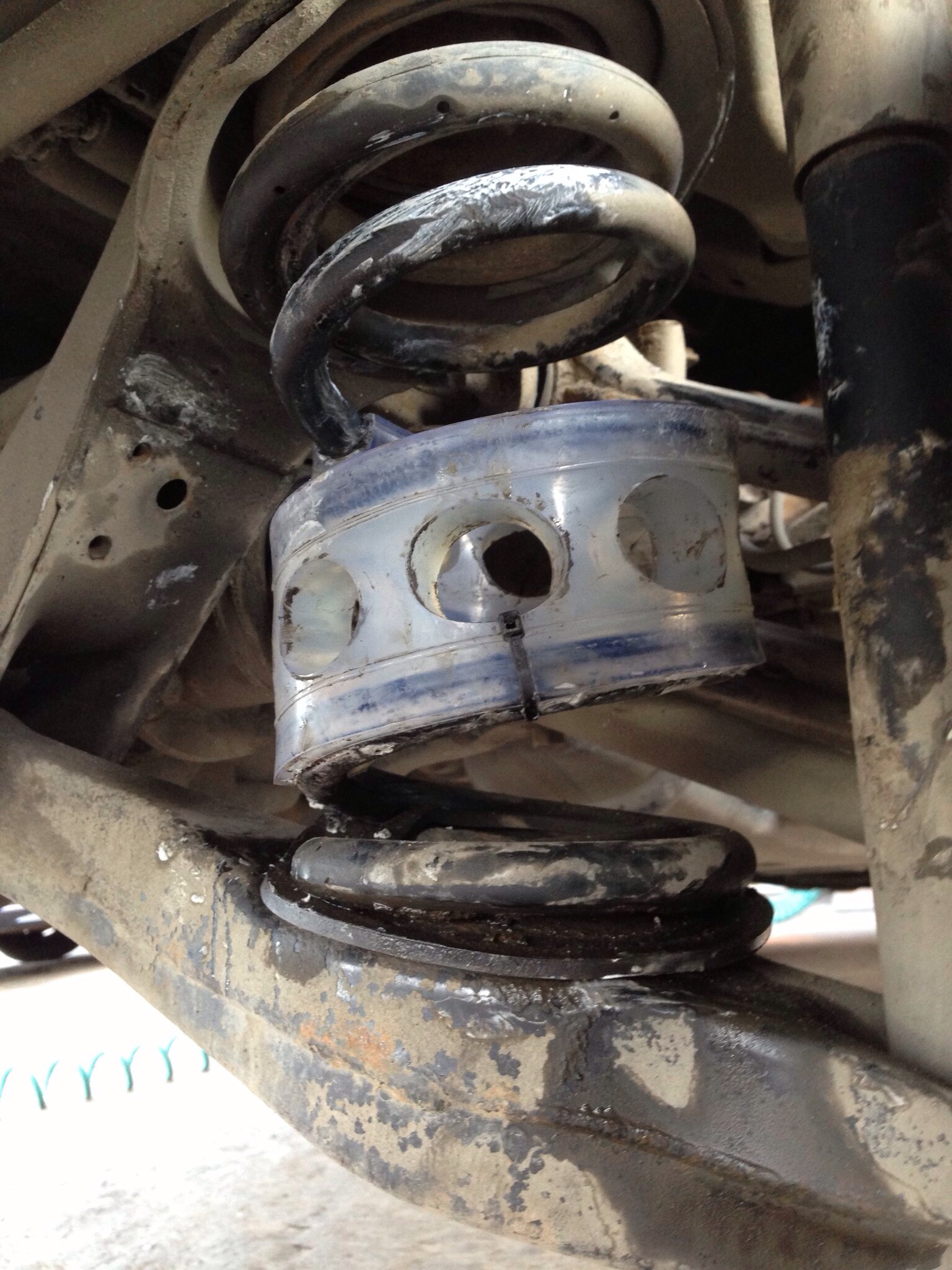

Народ.А кто что скажет про автобаферы? Рекламируются,как изделия для увеличения клиренса,увеличение срока службы амортизаторов и.т.д.

И вам доброго дня. Оно?

Да. Поделитесь опытом. Нужная штука,или так себе.SNK979 писал(а):И вам доброго дня. Оно?

Мне кажется что под "и.т.д." подразумевается "Скажи пружинам "Досвиданья" "дед61 писал(а):Рекламируются,как изделия для увеличения клиренса,увеличение срока службы амортизаторов и.т.д.

По моему - да. Ни к чему.
Для увеличения расстояния между задним мостом и рамой, и сохранением плавности хода, есть много других (бюджетных) способов.
- Дополнительные пружины внутрь родных. Будет высоко и мягко.
- Усиленные, или "б/у патрулячи" пружины. Будет высоко, но жёстко.
- Штатные б/у "крузаковские" пружины. Будет высоко и мягко.

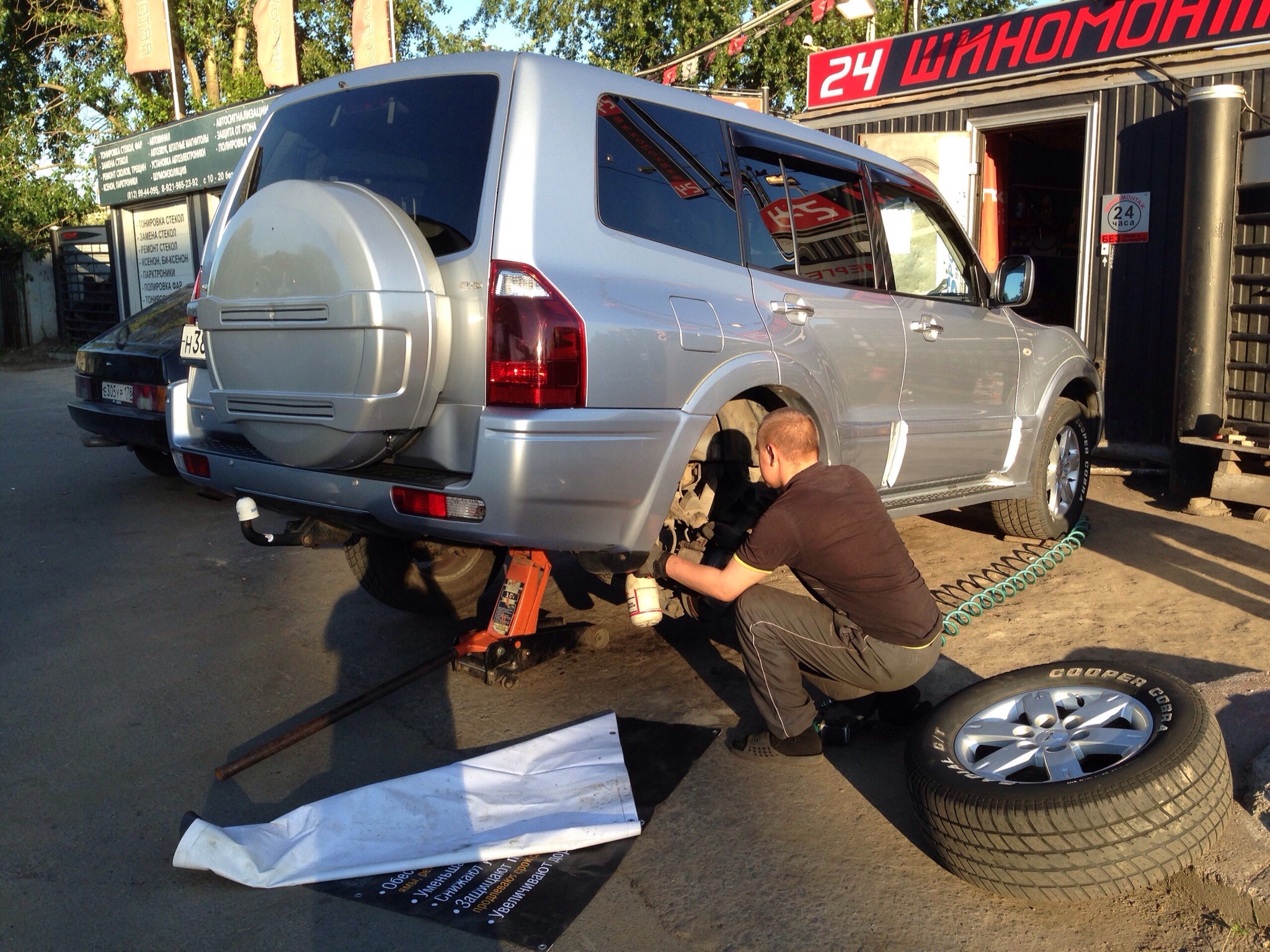

Всем привет, я себе ставил на П-3 на переедании и заднии пружины, мне понравились . Сейчас буду ставить на новую вторую машину:

А попробуйте описать свои ощущения,чем понравилось.Поведение машины на грунтовке,на полицейских,в поворотах.Sergey 835 писал(а):Всем привет, я себе ставил на П-3 на переедании и заднии пружины, мне понравились . Сейчас буду ставить на новую вторую машину:

Ну, попробую как смогу: на поворотах меньше крена стало,( хоть она и при поднеслась )дед61 писал(а):А попробуйте описать свои ощущения,чем понравилось.Поведение машины на грунтовке,на полицейских,в поворотах.Sergey 835 писал(а):Всем привет, я себе ставил на П-3 на переедании и заднии пружины, мне понравились . Сейчас буду ставить на новую вторую машину:
По грунтовке я не ездил так как у нас в городе асфальт
Полицейских проезжает как Седан помягче, меньше чувствует мелкие трещины в асфальте .
Ну примерно так. Мне понравились .

Везет вам, а я наверное как то не так ездил и на галанте такими штуками пружины разломал.
