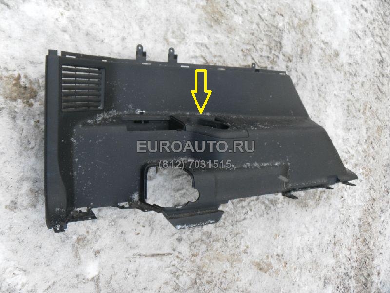

Стучит подстаканник третьего ряда сидений (над левым задним крылом). Хотел снять его, чтобы подклеить Маделином или Битопластом место его крепления. Но никак не могу снять этот подстаканник. Тянул его вверх достаточно сильно - не выходит. Боюсь сломать что-нибудь. Как же его демонтировать? Поиском ничего не нашел.

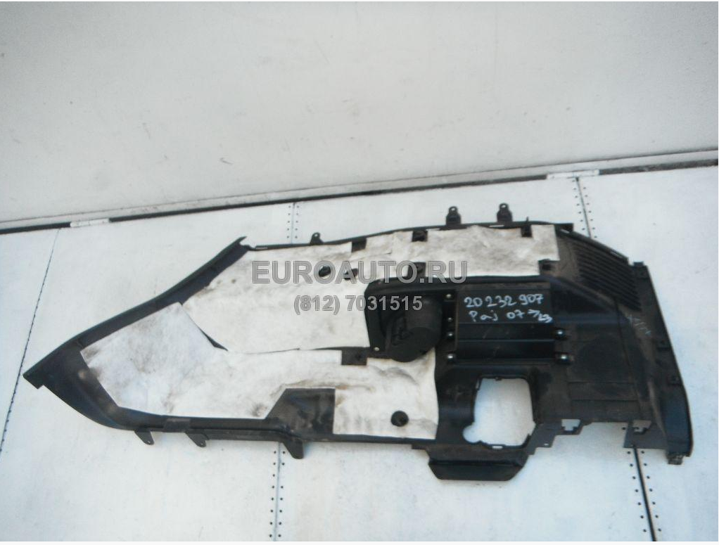

Два самореза похожих на клопы для металла. Только подобраться к ним возможно сняв боковую панель. Если это лениво делать- дергайте сильнее и далее намертво эти подстаканники к панели любым сподручным материалом.

Об этом, Алексей.

max_ua писал(а):я так понял, что это для авто БЕЗ Rockford? Ага?
Тогда понятно,почему у мне нету.
Андрей,спс за картинку!Для общего развития,так сказать.
