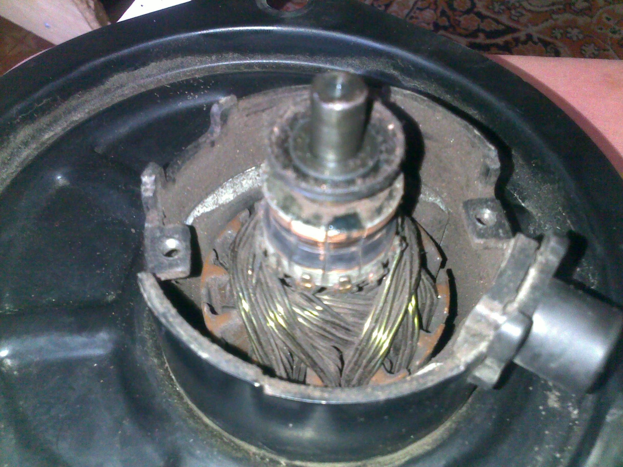

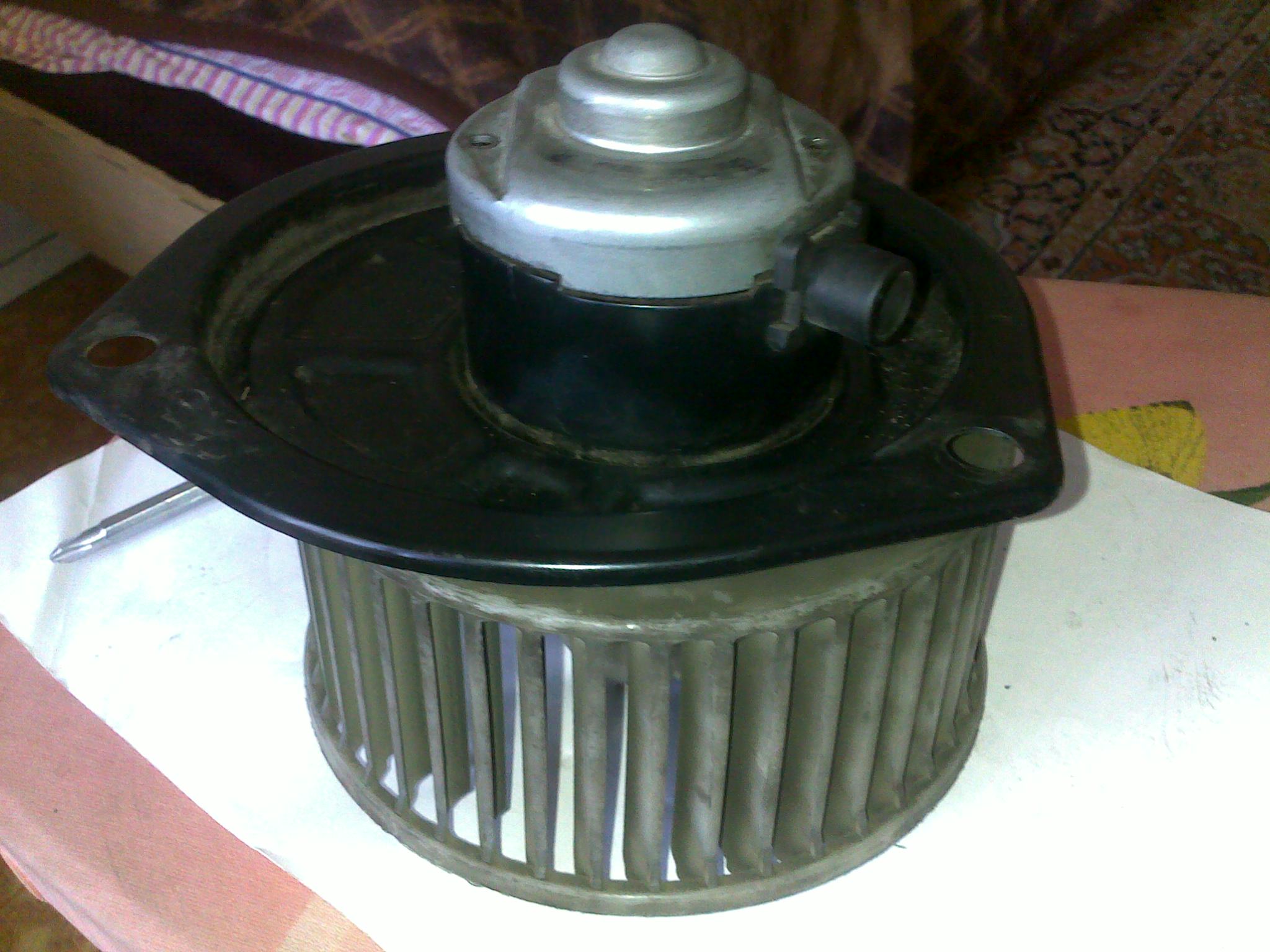

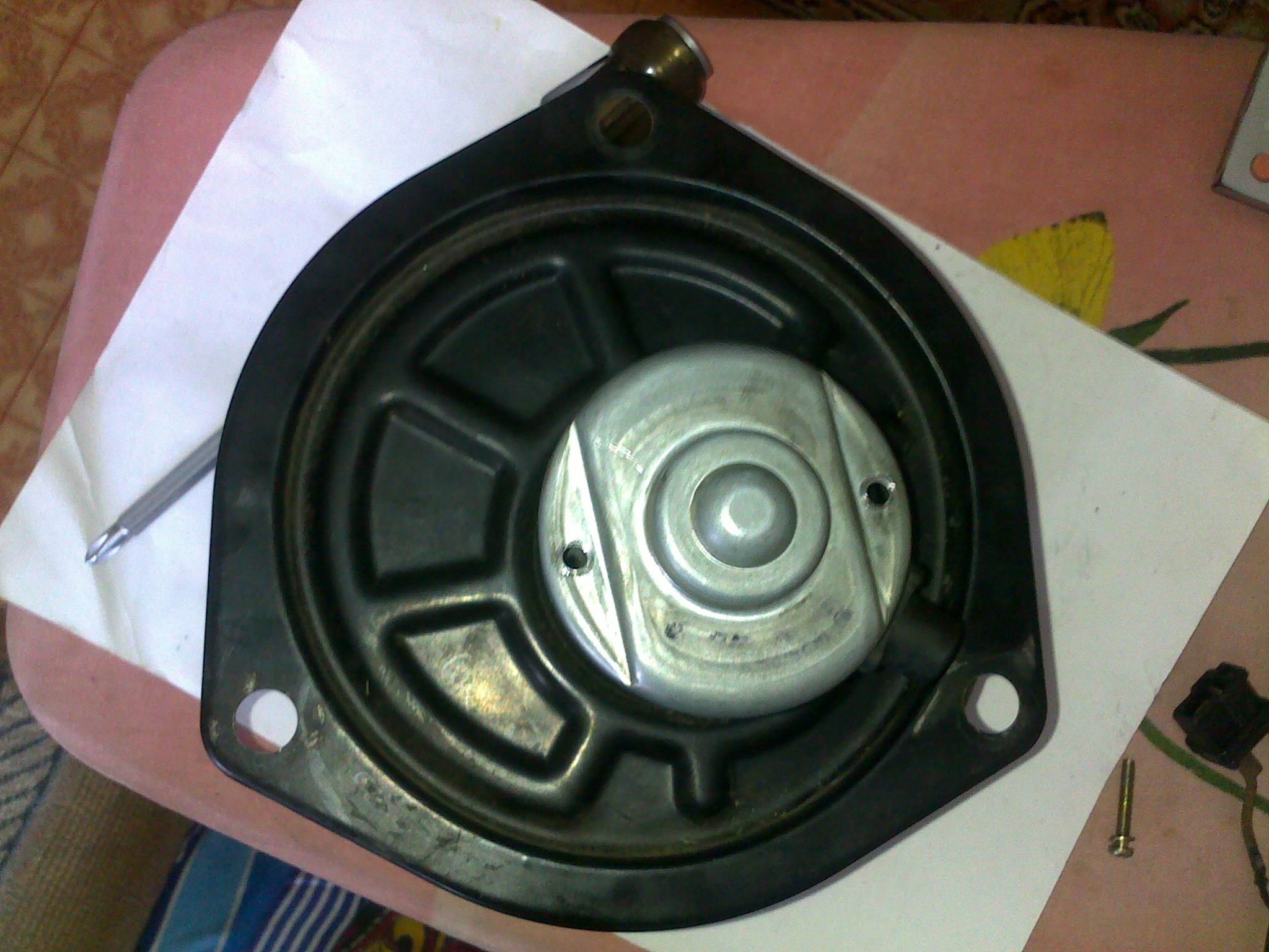

Перестала работать. Какие есть варианты либо на замену всего моторчика или ротора (якоря)? Заранее благодарю.

У нас Бишкеке такую запчасть найти трудно.

Волговский поставь.

от какой?

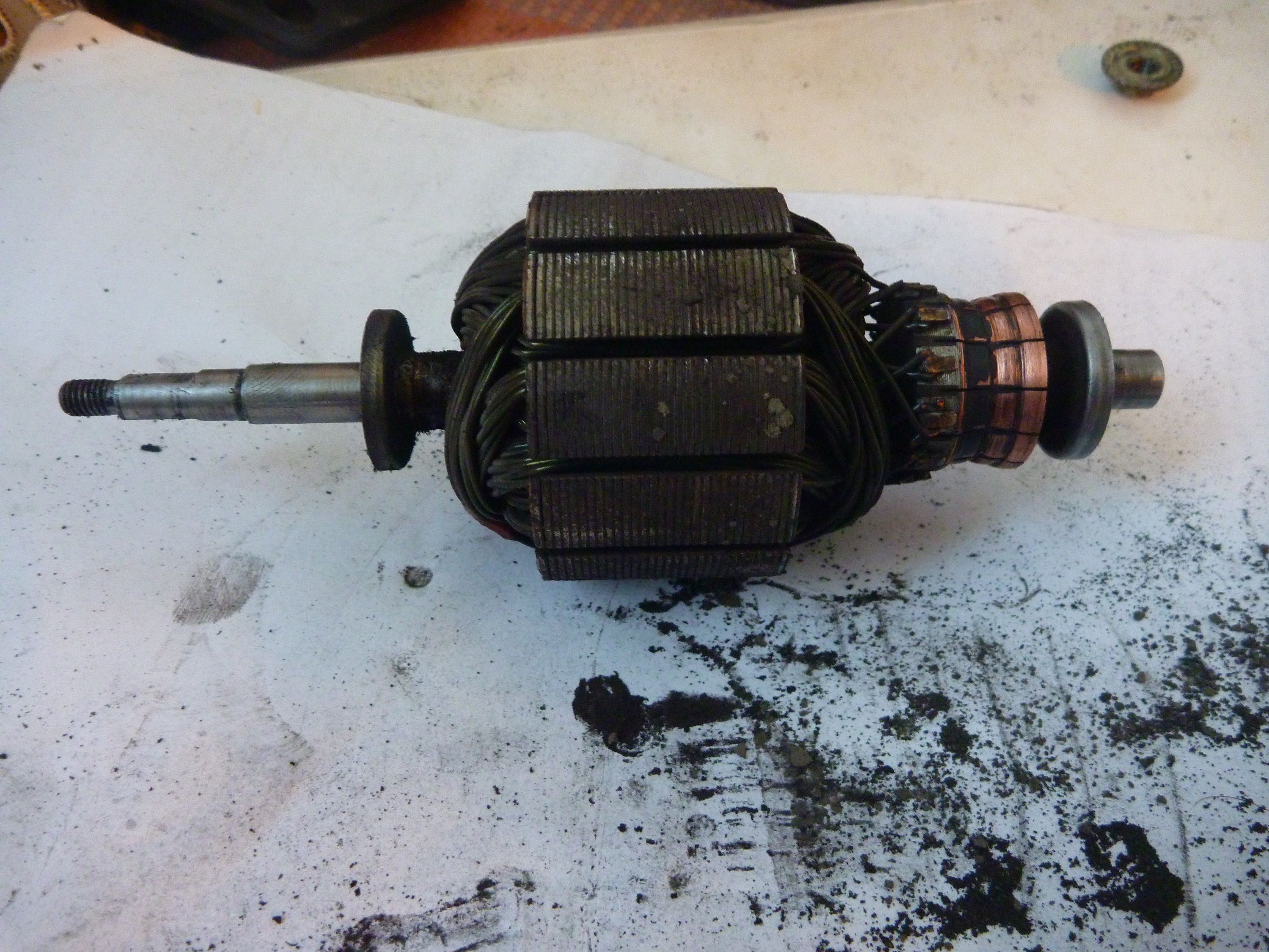

А в каком состоянии у тебя якорь и щетки?
Лучше сфотай и выложи вдруг можно реанимировать!

AmanBishkek писал(а):от какой?
2410, 31029.

АВ Цезарь писал(а):А в каком состоянии у тебя якорь и щетки?

Смой всё говницо с якоря ацетоном, собери и проверь.

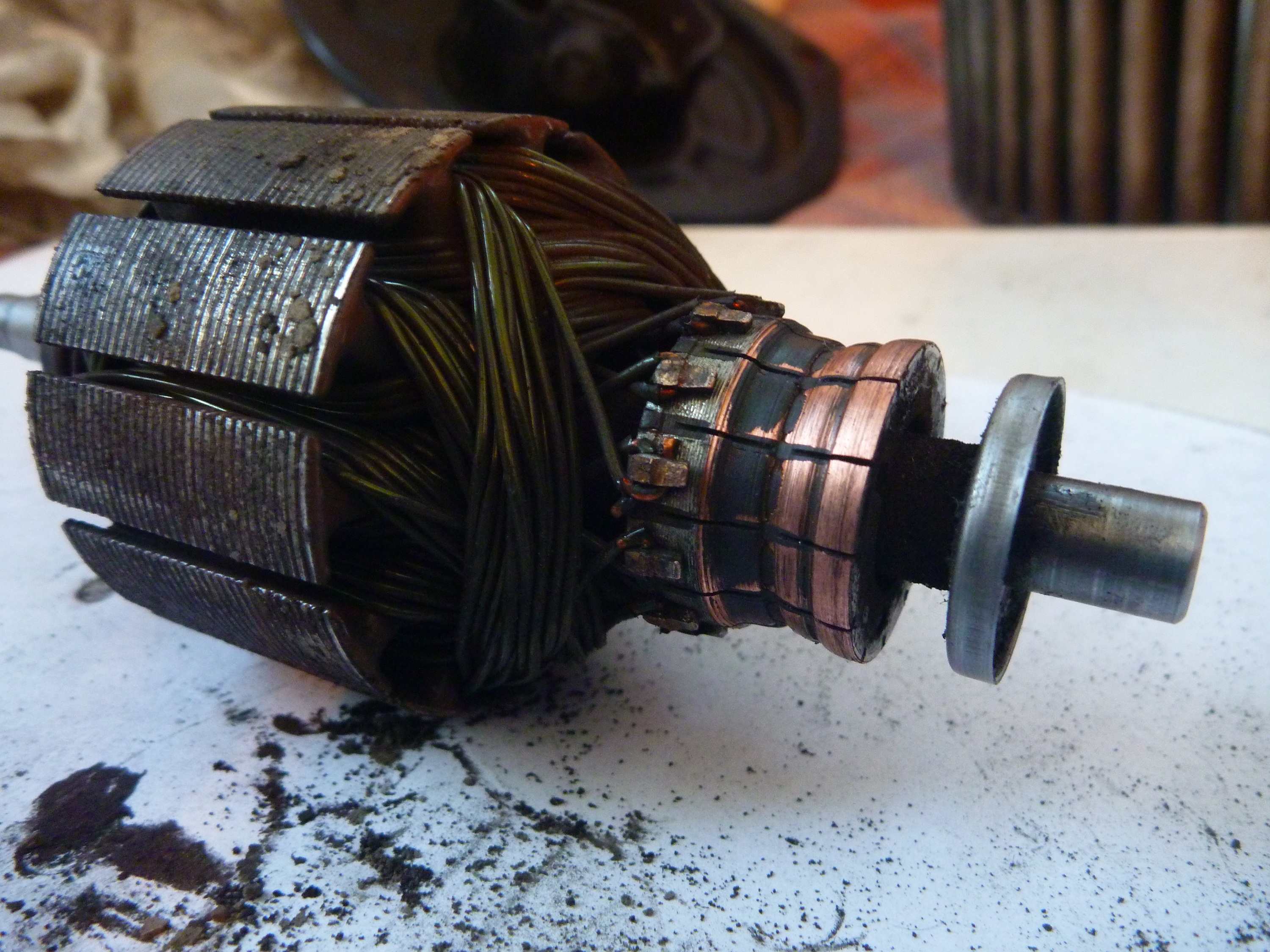

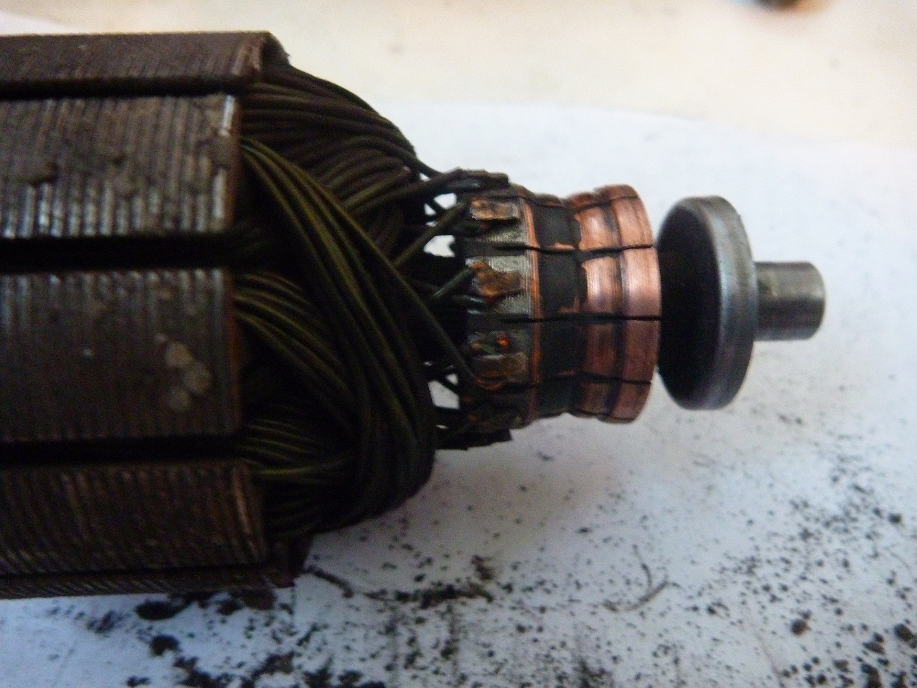

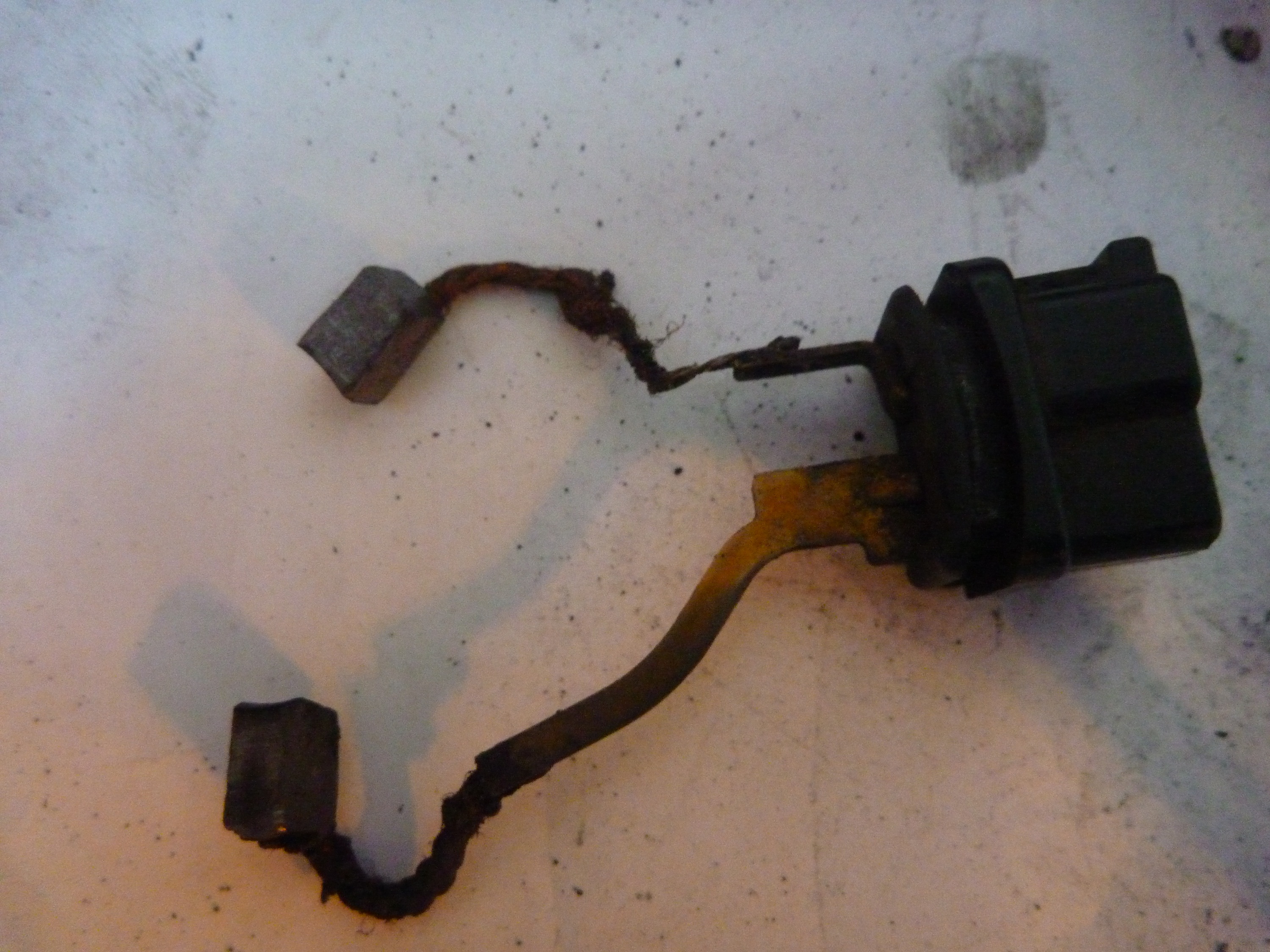

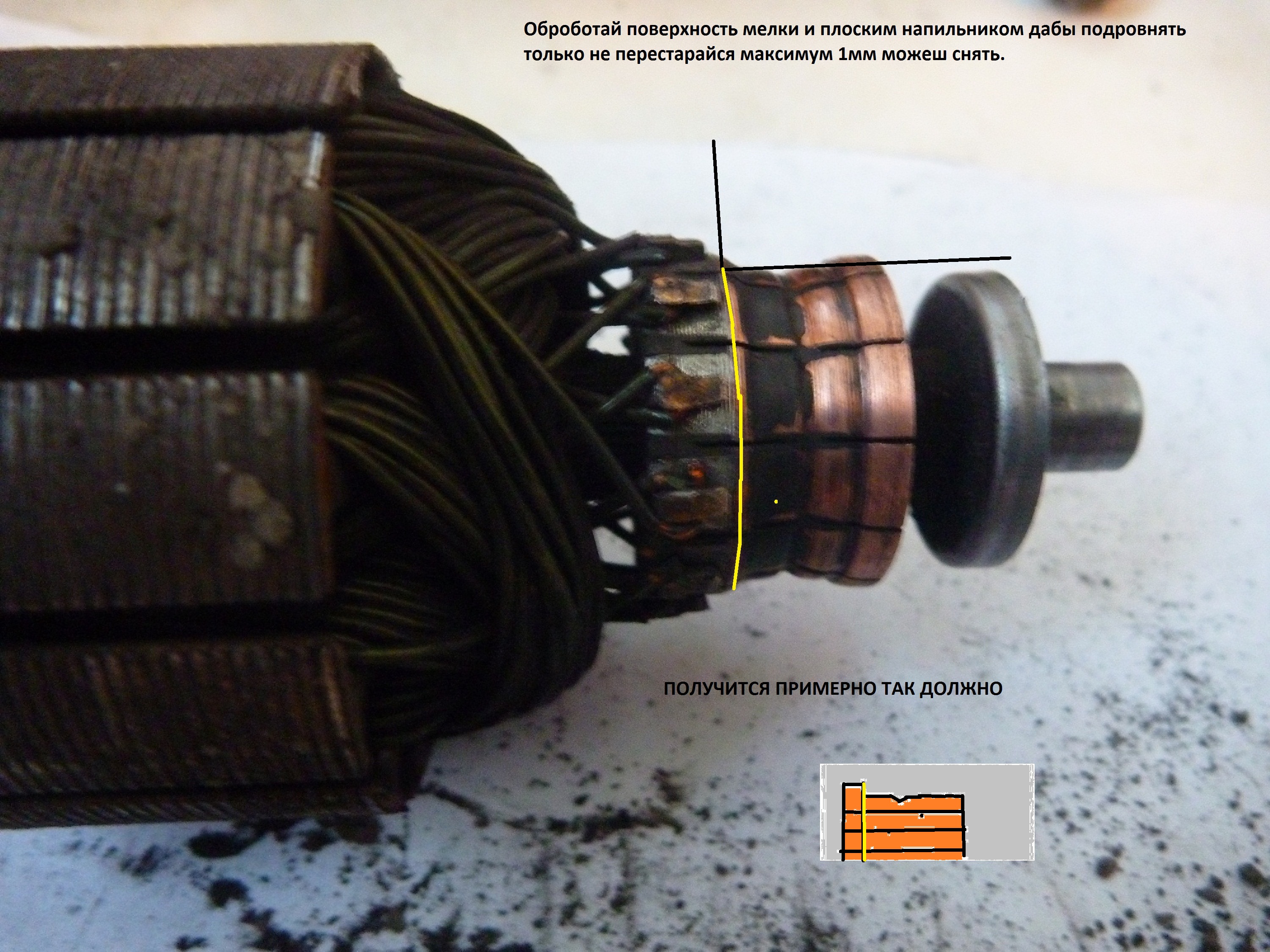

Вообще якорю пи-дец пришол.
Но можеш попробовать его как было выше сказано подчистить , замнить щетки и попробовать собрать если повезет он у тебя еще
по работает!

АВ Цезарь писал(а):Вообще якорю пи-дец пришол.
чо там чистить ? коллектор до пластика протёрся, нижняя часть с обмоткой не контачит.
Адназначна в цветмет

Несколько лет назад свой поломал по глупости.подошёл от тойоты практически один в один.даже кузов помню.ае 100.вероятно спринтер.единственно там крыльчатка на пару мм выше.задевала за кожух.подлрщил полоску поролона и прикрутил.всёработает и дует.

aland писал(а):Несколько лет назад свой поломал по глупости.подошёл от тойоты практически один в один.даже кузов помню.ае 100.вероятно спринтер.единственно там крыльчатка на пару мм выше.задевала за кожух.подлрщил полоску поролона и прикрутил.всёработает и дует.
Не могли бы еще раз написать от какой тойоты подошло, что то не понятно.
