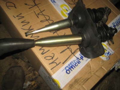

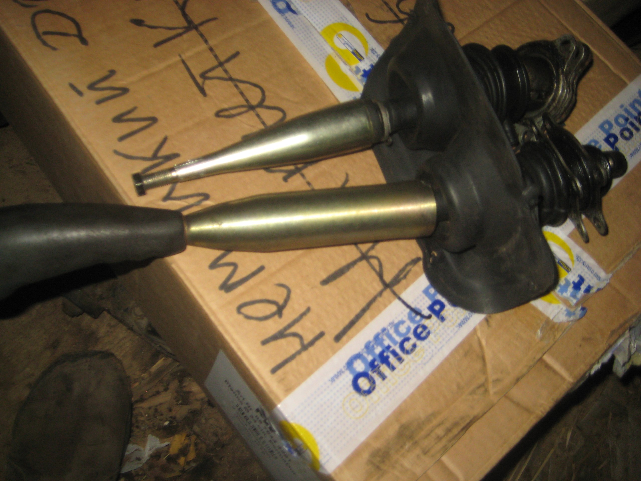

Нужны ручки мкпп

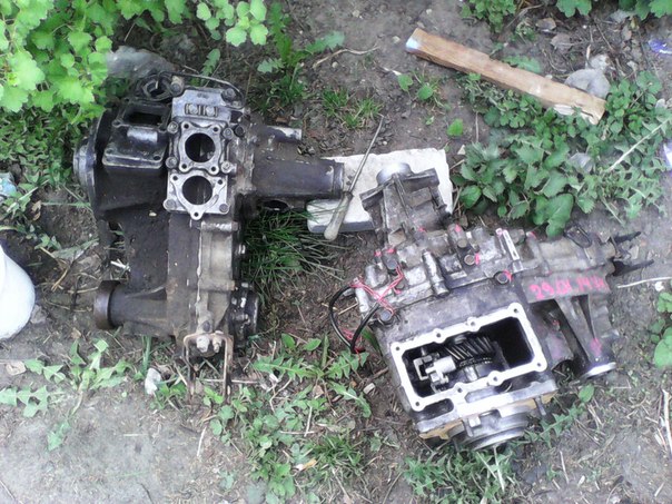

они не подошли из-за конструкции! слева старая раздатка!
а вот разница в крышках и крепление!(первая крышка с новой раздатки)
правая крышка с новой раздатки!

на самом первом фото видно почему крышки не подходят,старая короче и чуть шире,да и на ней платформа под рычаг раздатки есть!

Первая это сс у самого такая а вот вторая наверное партайм. Поэтому и не подходит. Во всяком случае у меня так. Их у меня рк три штуки не на одной такой крышки не было.Даже на автомате.

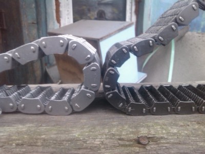

вот смотри,левая цепь родная паджеровская,правую я извлек из старой раздатки!!!! :=-O:

Ну так она от парт-тайма и должна быть другая наверное...

я сперва тоже так думал!!! ::-D: потом понял понял,паджеровские цепи все 37-ми звеньевые,ширина у них разная,30 мм,41 мм и 47 мм! А эта зараза шириной 50 мм и у неё 41-о звено! Да и само звено меньше чем у паджеровской цепи!

sas788 писал(а):Первая это сс у самого такая а вот вторая наверное партайм. Поэтому и не подходит. Во всяком случае у меня так. Их у меня рк три штуки не на одной такой крышки не было.Даже на автомате.
Сто пудово левая партайм. А правая сс потому как правая висит теперь в гараже могу сфотать для сравнения. Ну после праздников :*VICTORY*: :*VICTORY*: сам понимаешь ДЕНЬ ПОБЕДЫ! :*DRINK*: :*DRINK*:
так и есть!!! ::-D:
