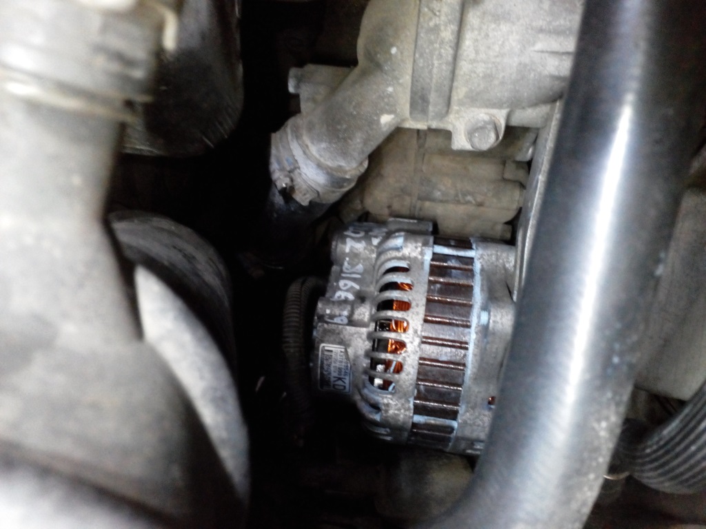

Зачесались руки и захотел я что то поменять ::-D: Воодушевленный после переделок суппортами, решил посмотреть что еще на что можно поменять. На разборке был куплен генератор от П3 мотор DID 3,2 дизель, год примерно 2005 при выборе старался чтоб был праворукий. Все таки они там у себя как то по другому собирают, и что то другое ставят. Вообщем для сравнения (моя машина в подписи, мотор 4М40):
Как говорится найди 10 отличий ::-D:
На моем старом гене 90 А, а на П3 125А. Неплохая прибавка если использовать свет и лебедку.(у меня это еще все впереди)
После установки выглядит так
Проводов хватает и ничего не болтается. Все встает как радное :*VICTORY*:

Брал на разборке в Питере за 4500, состояние очень хорошее. На фото уже после разборке и проверки его работоспособности. Отмыт, обмотка дополнительно покрыта лаком, и смазан чтоб не закисал. Вообщем обслужен :)
