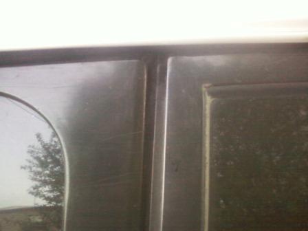

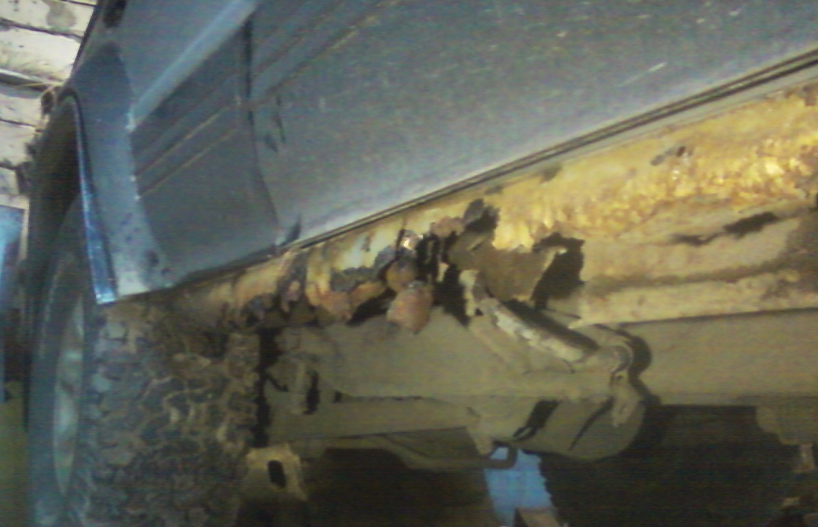

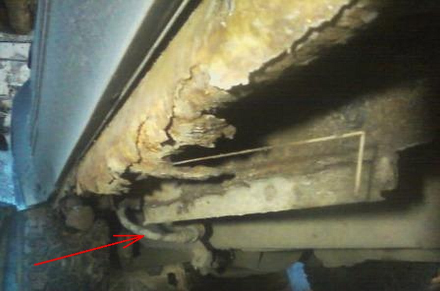

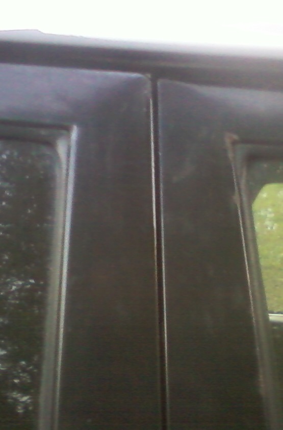

Дошли вроде руки восстановить и правый порог, спустя пару лет после восстановления левого. Фотографией того, что было под пластиком, мало кого удивишь. Средняя стойка просела, и зазор между рамками дверей приблизился к "0", а зазор между рамкой задней двери и стойкой, как видно на фото, стал большим. Вторая опора кузова (под ногами пассажира) и третья опора в районе стойки висят в воздухе, т.к. точки крепления резинок на кузове растворились. Процесс пошел, да здравствует процесс!

Михалыч, а вот это что такое? Вроде в теме про раму ты про сей девайс не упоминал :*SCRATCH*:
Владимир Михайлович
Сообщения: 6287
Откуда: Питер
Благодарил (а): 69 раз
Поблагодарили: 179 раз
Re: Пороги. Восстановление.
Это не подсоединенный трос ручника. Завернут, чтоб не болтался. Ручник собираюсь переделать и применить гидропривод.

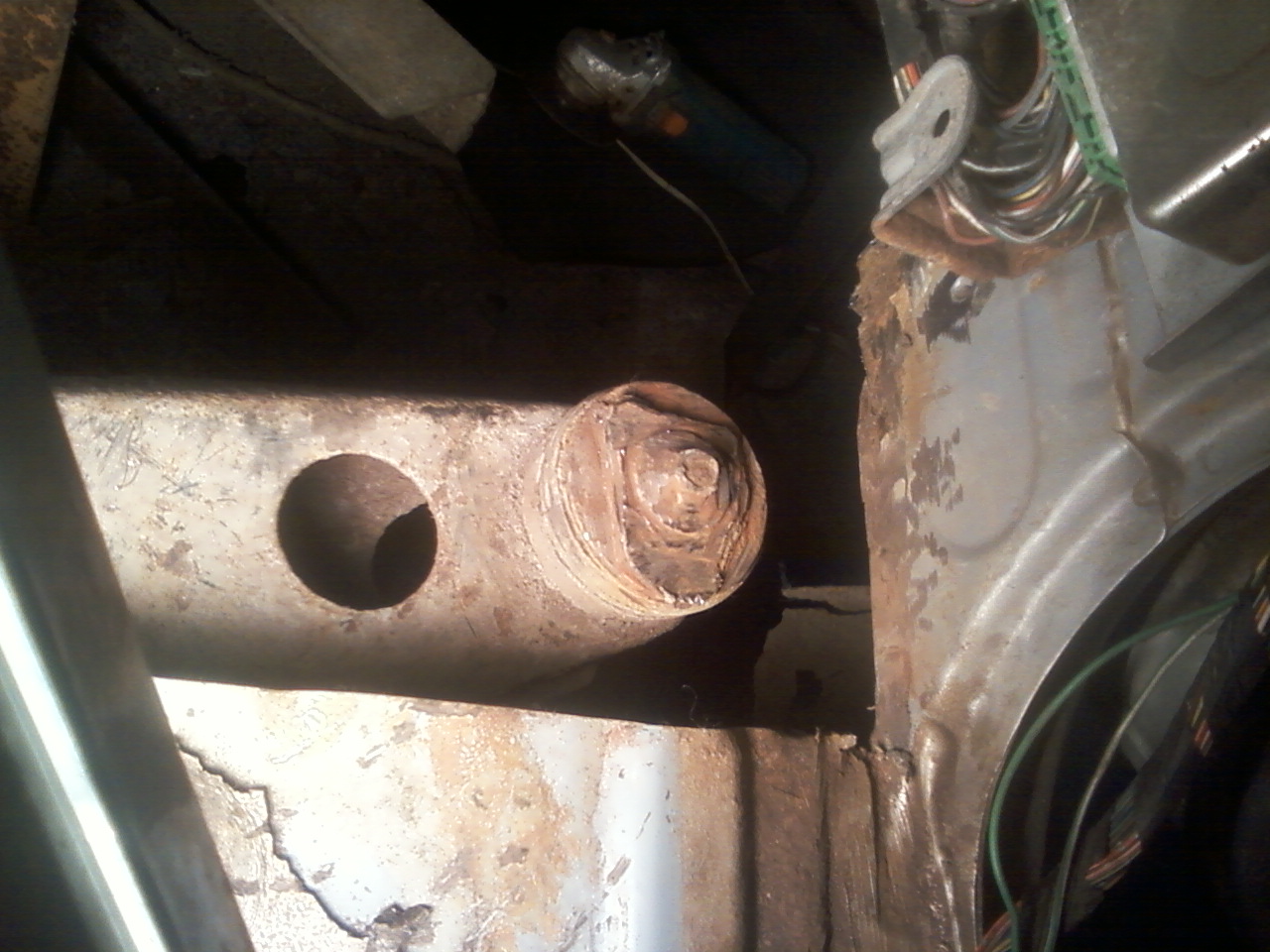

Срезав лохмотья пола вокруг опоры и лохмотья низа стойки вижу резинку и болт подушки. Под болтом остатки усилителя пола. Если кронштейн рамы плох, самое время его восстановить. Он как на ладони. У меня кронштейн цел и резинки как новые. Не демонтируя подушку, прямо на ней, к остаткам и болту приварю нижний пояс нового усилителя пола. Перед этим надо восстановить низ стойки и выставить его в пространстве, т. к. висящая стойка подвижна и ушла. Перемещается легко, практически усилием рук. Главное - варится все изнутри, начиная с нижних деталей конструкции, а заканчивая уже самим листом пола. И не надо стараться повторять конфигурацию и размеры заводских элементов кузова. Лучше эту жизненную энергию и время используйте на другое, более интересное.

владимир михайлович писал(а): У меня кронштейн цел и резинки как новые.
Это просто кажется, что резинки как новые, т.к. опора не работала давно. Но внутри у ней все металлические элементы сгнили, а без них резинка болтаться будет (особенно вперёд/назад при торможениях/ускорениях) в сопряжении с кузовом и её размолотит внутри, либо она работать не будет, и нагрузка будет восприниматься другими опорами, состояние конторых наверняка ни чем не лучше, тогда размолотит их. В вертикальном направлении она конечно работать будет ещё долго.
владимир михайлович писал(а):Не демонтируя подушку, прямо на ней, к остаткам и болту приварю нижний пояс нового усилителя пола.
Михалыч, ты собираешься резину жечь? :) А опору потом, если что, то как менять?
