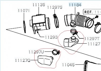

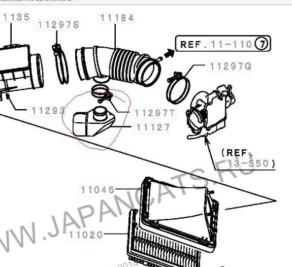

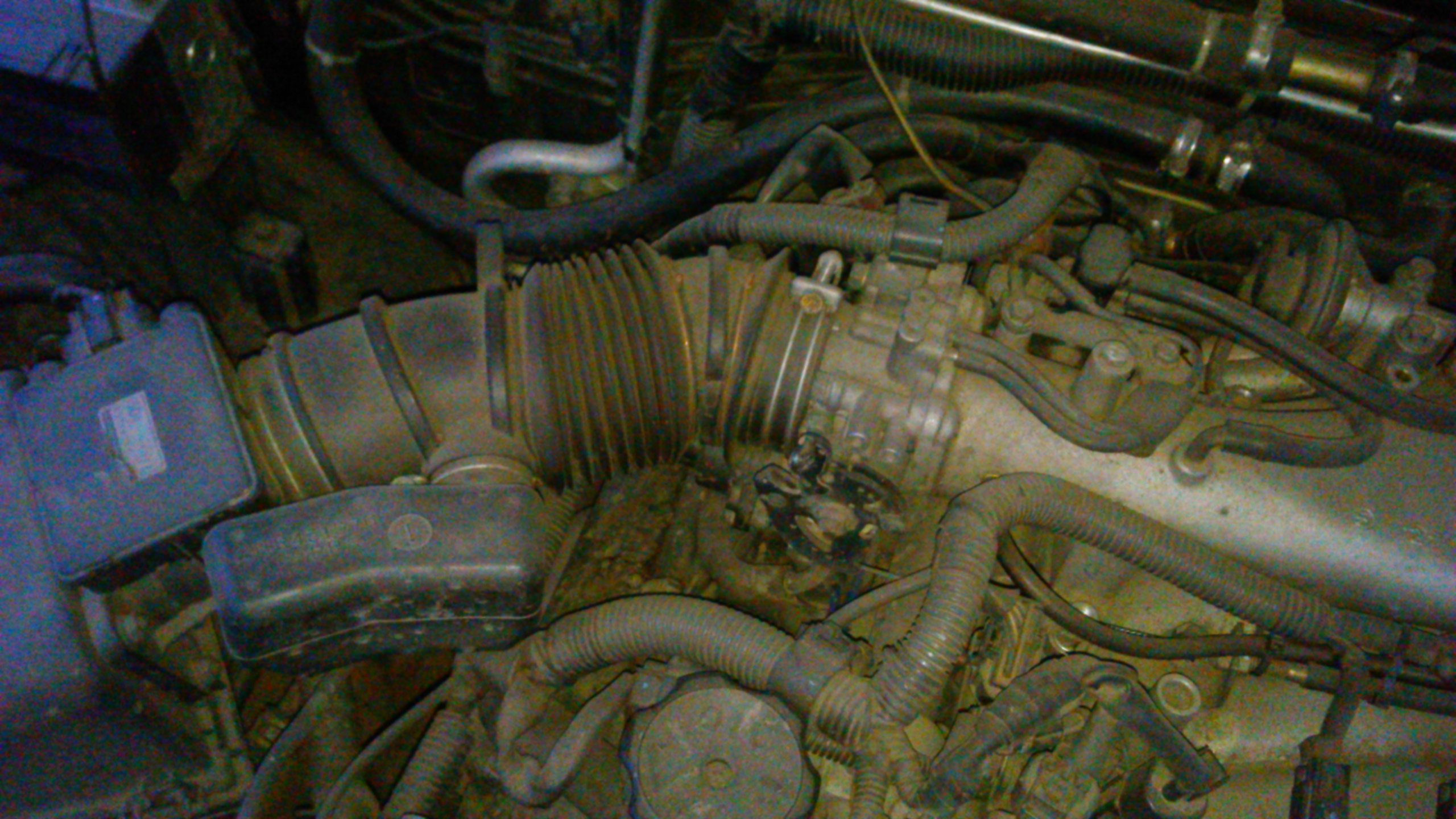

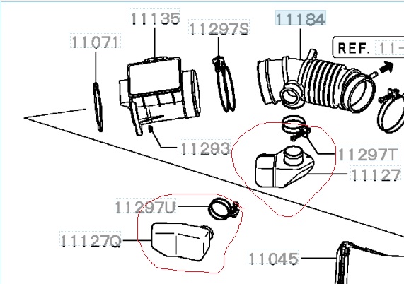

У меня порвалась гофра воздушного фильтра. По случаю купил б/у на нашем дружном форуме недорого. Поставил но заметил что на моей гофре два отверстия под пластиковые бачки, а на том который купил один бачок. Все встало нормально, но бачок один стал.
В каталоге посмотрел и увидел действительно их два вида.
Отсюда вопрос: кто знает что это за бачки и какую роль они играют. Я разницы не заметил с одним бачком и двумя...

Это резонансные бачки, чтобы поток поступающего воздуха был более ровный, как то так наверно и разницу вы никогда не почувствуете что с ними что без
