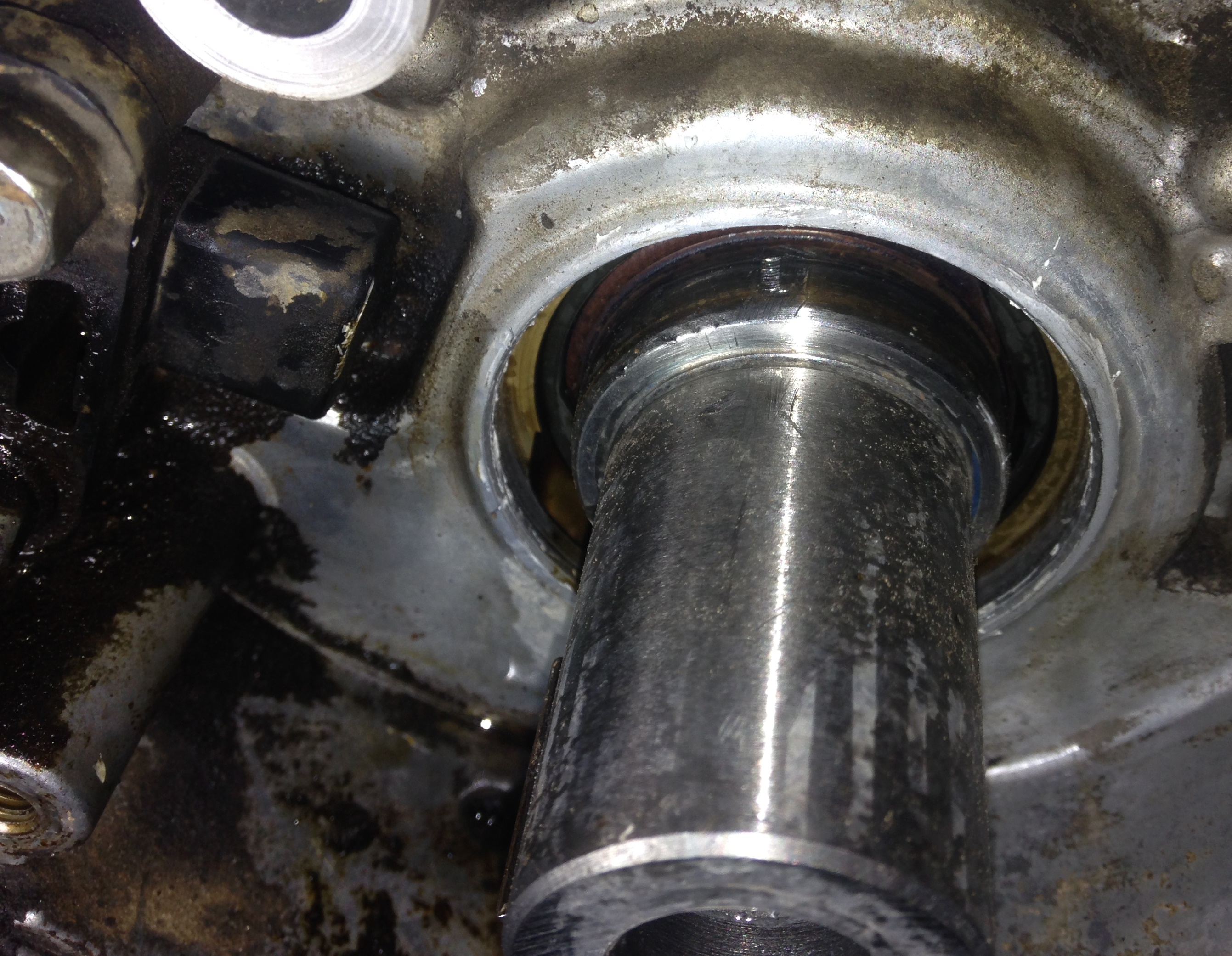

Царапина на Коленвалу
Мужики добрый день,у меня собственно такое дело произошло,приехал на замену ГРМ 90Т КМ,MMC Pajero 4 (3.0) 2008, поменял всё что нужно то есть ГРМ,ролики,сальники 3шт,гидронатяжитель,помпу. Забрал машину с ремонта, через неделю побежал сальник коленвалаопять разобрали нашли причину и походу я попал нормально. Там на коленвалу царапина её на фото видно в месте где сальник работает и она потихоньку сжирает сальник. Мастер после которого это всё произошло говорит (естественно) это не я я ничего не делал. Как теперь быть, менять коленвал? То тогда какую фирму брать? Вообще что нужно для его замены и какой фирмы брать лучше может есть мысли? Самое обидное что работа двигателя меня полностью устраивает как часики работает, а теперь мне его выдернут и разберут у дяди Васи так сказать. Заранее спасибо за ответы мужики.

Я б такому "мастеру" колено это в жопу заталкал(поперек)
колено на замену, видимо не зашлифуешь
да там не только царапина, ощущенье что вынимали зубилом

Вот это мастер!!! Сделал попадалово на 50.... А если, как вариант рассмотреть, эту царапину медью запаять и микронкой полирнуть!? Я бы попробовал, перед тем как коленвал покупать)))

Печально...
Я бы начал с того, что мелкой наждачкой попробовал затереть царапину, хотя бы острые края убрать.
Поставить новый сальник и посмотреть что будет.
Если не поможет, то можно снять вал и отнести в ремонт. Там уже варианты
-попробовать шлифануть (0,1 - 0,2) и обойтись стандартным сальником (может чуть пружинку укоротить). если риска полностью уберётся.
-сточить и надеть с натягом беговое кольцо под родной сальник. На грузовиках стандартная процедура, правда кольцо прямо на вал одевается без расточки и сальник с отверстием поболее. (ремонтный)
-сточить, шлифануть и подобрать сальник (только подобрать заранее)
-сейчас есть всякие технологии напыления, (по моему под вкладышами делать не стоит, а вот под сальник - вполне.
Но я бы начал с наждачки. - как с самого простого и дешёвого. Надеюсь этим и обойдётся. Нужно будеть только наслонасос снять и контролировать, чтобы зерно не летело в недра мотора.
Колено менять - по моему смысла нет в данном случае, тем более авто свежее, оригинал - как чугунный мост, заменители - риск, бу тоже как то не очень. Был бы мотор в дрова под капиталку, тогда да.

Фигня, зашлифуется нормально, думаю получится даже не снимая и не разбирая, надфилем, потом наждачка обернутая вокруг надфиля. Предварительно закрыв тряпкой. Для надежности можно пружинку немного укоротить.
п.с. след похожий на резьбу от болта.

Большое вам человеческое спасибо мужики за ответы и предложения. Вообщем будем решать так, снимем коленвал, и отвезём его токарю, токарь плюнет сваркой на этот задир, и на станке снимет сварку до размера оригинала и отполирует тут же на станке. Закажу новые вкладыши шатунные в оригинале, только шатунные, так как с коренными проблемы не пробиваются по тех паспорту,может кто мог помочь найти хотя-бы номер напишите) Ещё полукольца в оригинале, сальники новые, ремень грм новый, болт коленвала, шайбу под шкив,шпонку,коренной сальник и на гидромуфту,гидронатяжитель, ролики новые стоят менять их не буду,масло новое фильтр масленый, так что буду по возможности фотографировать, потом обязательно напишу помогло и что да как. Но тут другая проблема, мастер который будет делать говорит что у него книги по Pajero 4-2008 года с 3х литровым движком нет, и нет данных по ремонту, ну там типа мануал что и с каким усилием затягивать и как снять и открутить очень вас прошу может у кого не будь есть данные по такому автомобилю и его мотору, буду благодарен, а так ещё раз большое спасибо нашему дружному форуму.

Етить-колотитьалексей - Маленький Мук писал(а):Я б такому "мастеру" колено это в жопу заталкал(поперек)колено на замену, видимо не зашлифуешь
Лёша, это не зубило, это саморез вкрученный не по феншую

Сваркой нельзя, не получится. Читай правильные рецепты Демы. Только зашлифовать то же сомнительно. Углубление большое.

Ежели увеличить то с лева видны задиры как от зубилаСборщик писал(а):Етить-колотитьалексей - Маленький Мук писал(а):Я б такому "мастеру" колено это в жопу заталкал(поперек)колено на замену, видимо не зашлифуешь
Лёша, это не зубило, это саморез вкрученный не по феншую, правда не понятно зачем саморезом
, когда всё выковыривается тонкой отвёрткой из посадочного гнезда.

Почему нельзя? В чём может возникнуть проблема?владимир михайлович писал(а):Сваркой нельзя, не получится. Читай правильные рецепты Демы. Только зашлифовать то же сомнительно. Углубление большое.

Вот Дёма. Кто он - не знаю, но говорит дело. По сварке - может я ошибаюсь и есть технология, но в моем представлении или отвалится или останутся подрезы.

Ага понял))) затупил, подумал может это какой то гуру восстановлений коленвалов в интернете, думаю я такого не читал не разу))))) а потом понял. Просто я не могу понять какая может возникнуть проблема? С токарем поговорил он сказал нет проблем я так уже делал.

Лечил бороздки от сальников(а они бывают очень глубокие) следующим образом...
Снимаем на станке посадочное сальника 1,5-2мм, точим втулку с "просаженым" размером, садим ее на горячуюю, точим до номинала... Ни сварки, ни напыления.... после окончательной обработки имеем кольцо в зоне работы сальника со стенкой около 2мм, посаженое на горячую...

Поговори с токарем и про посадку кольца. Пока преобладают именно такие советы.

Только кольцо не пластелиновое должен быть.
