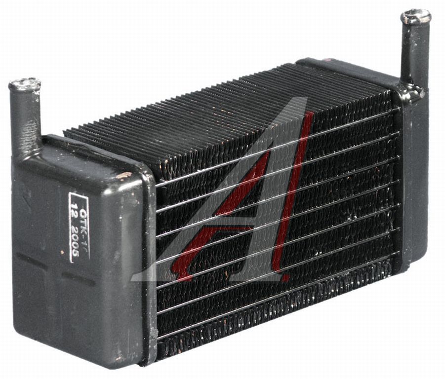

Радиатор отопителя ЗИЛ-130 медный 4-х ряд.
пойдет такой в качестве радиатора на коробку?

а куда ты его такой ставить будешь?
мне кажется не очень он подходит, так как потока воздуха набегающего мало будет, кпд мало будет

нет, не подойдет. купите нормальный для акпп.

Для нашего авто вполне может подойти, тем более, что у нашей АКПП не стоит такой проблем мы с перегревом как у НМПС. У нас проблемы возможны лишь при установки колес с большим диаметром и эксплуатацией авто в тяжелых режимах. Хотя хорошей альтернативой установки доп радиатора может служить более ранняя( при 40000 км вместо 90000км) замена масла в АКПП, вот и думайте , что вам выгодней.

Всё давно придумано и внедрено нашими талантливыми форумчанами :) http://pajero4x4.ru/bbs/phpBB2/viewtopi ... &start=135
