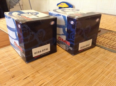

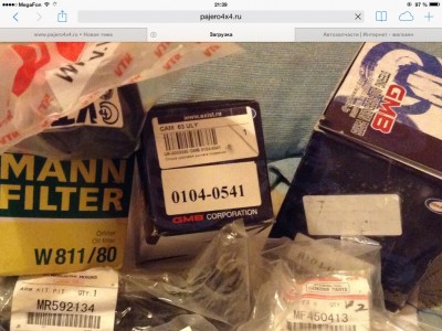

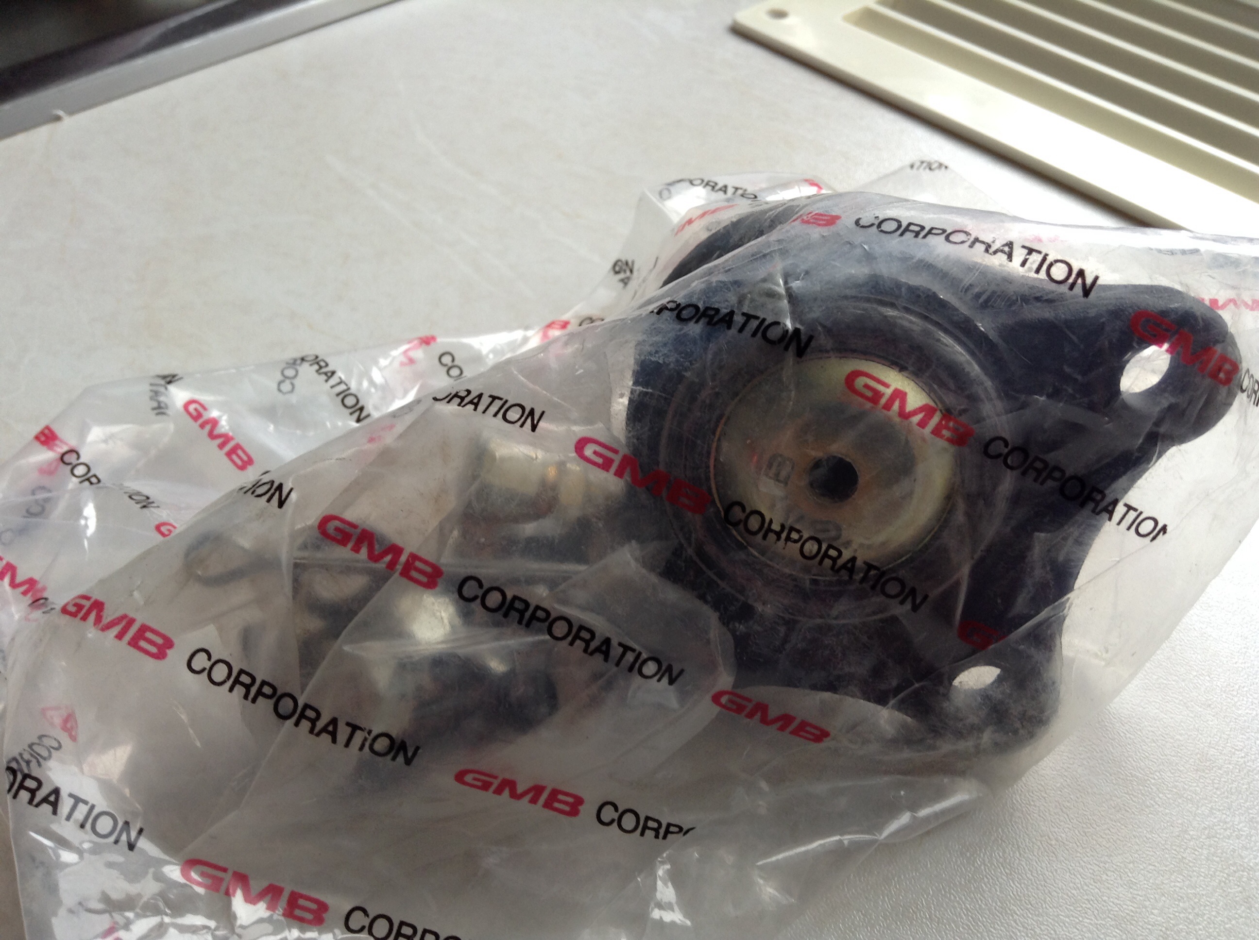

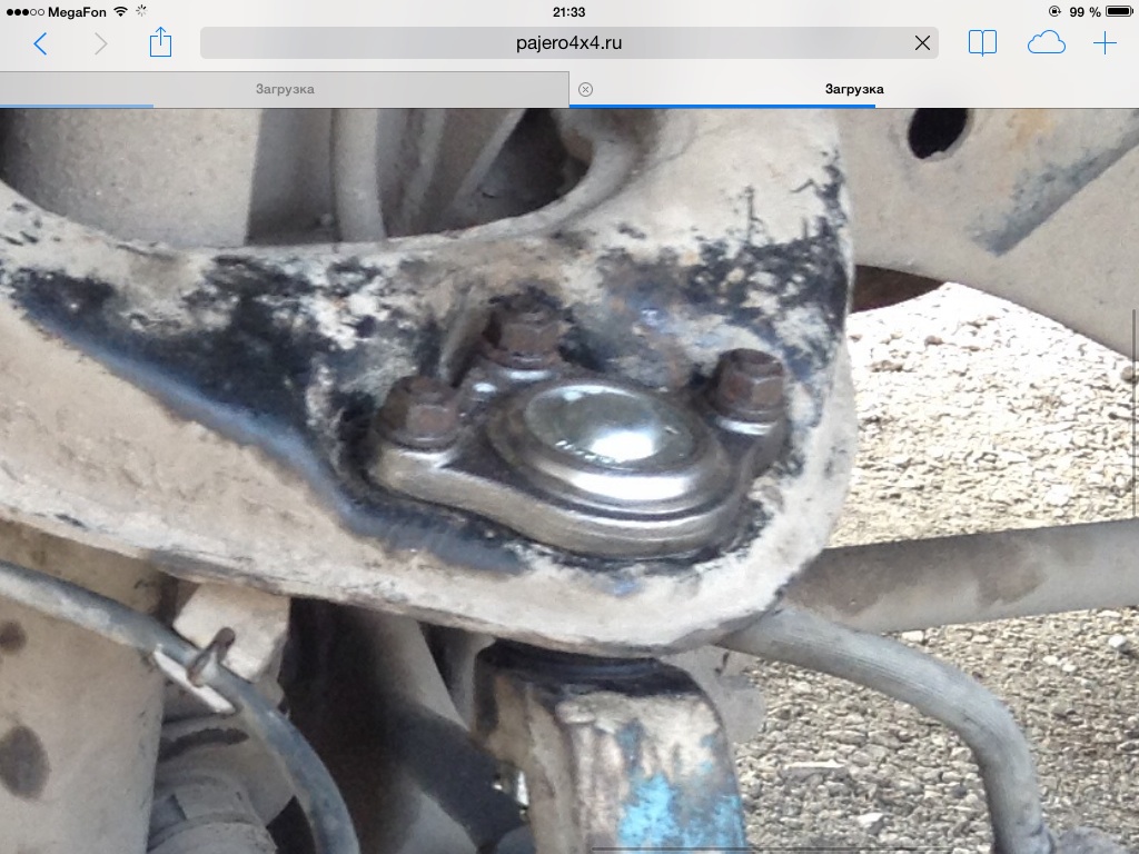

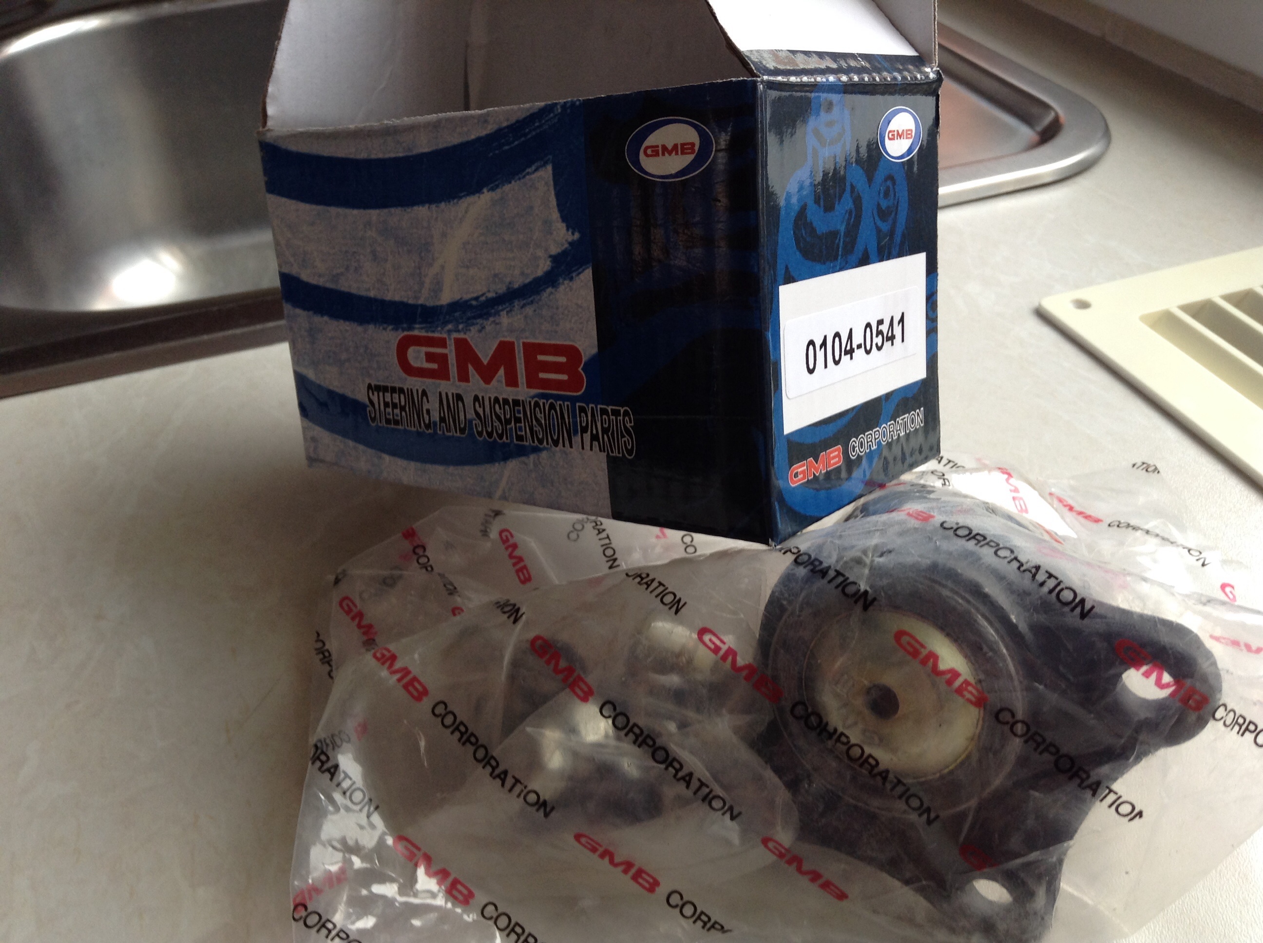

Короче месяц назад купил в одном очень известном интернет магазине шаровые на левую сторону, верхнюю и нижнюю. Шаровые GMB. Благополучно поставил. Дальше речь пойдет про верхнюю. Вот фото коробки (в центре) и установленной шаровой.
В коробке с шаровой лежала сама шаровая, гайка и шплинт. Шаровая без тавотницы и отверстия для него. Пыльник обжат пружинкой в широкой части у основания. Ну шаровая и шаровая.
Неделю назад заказал в этом же магазине еще одну верхнюю шаровую GMB с точно таким же номером. В пришедшей коробке, как две капли похожей на прежнюю лежала шаровая ... Но уже с дополнительными тавотницей и набором для монтажа - три болта, гроверы и гайки с фторопластом (уже странно). При этом пыльник обжат пружинкой и на самом пальце тоже. Сегодня поставил справа. При монтаже выяснилось, что болты и гайки, которые шли в комплекте под ключ на 13! Честно пытался их использовать. Но они оказались слишком мягкими - вовремя тормознул, чтобы не сорвать резьбу. Потом глянул - несколько витков на каждой поплыли. Причем сильно не тянул. В результате поставил старые родные - закрутились без проблем. Фото второй шаровой ниже. Юмора нифига не понял. Где оригинал? Может кто ставил, подскажите!
ПыСы: шаровую с тавотницей буду заменять. Заказал CTR.

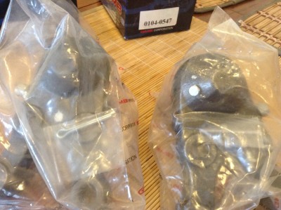

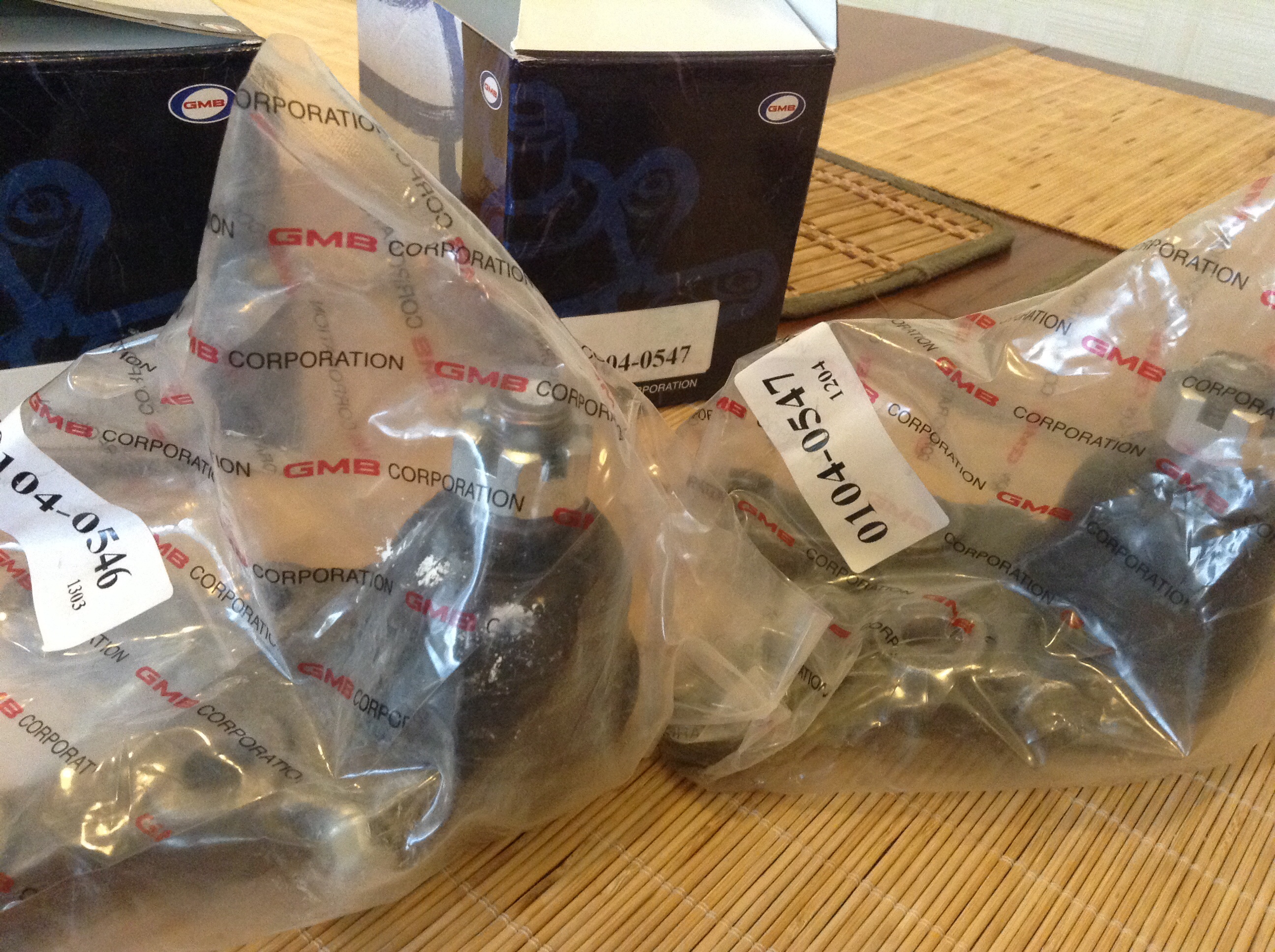

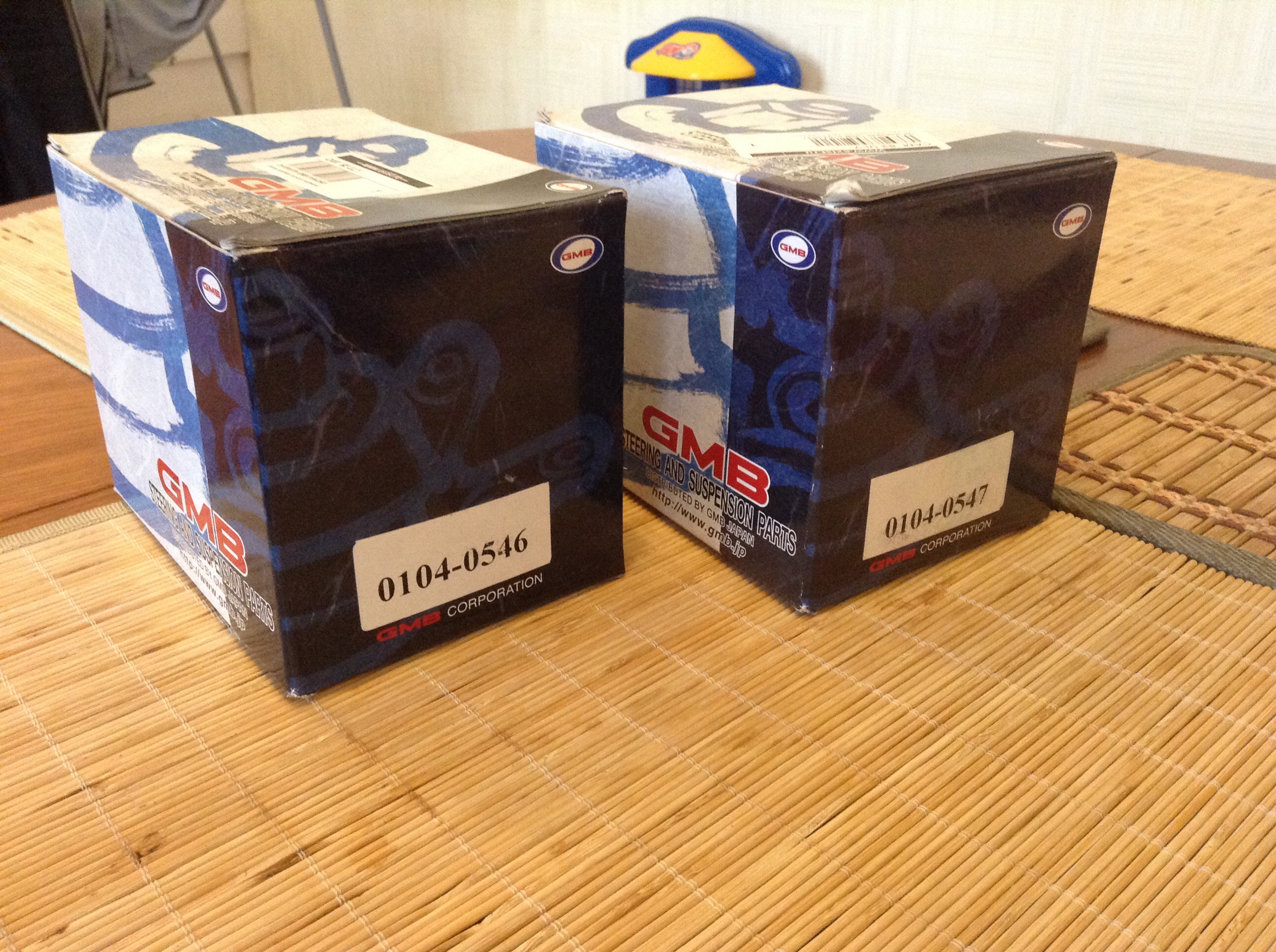

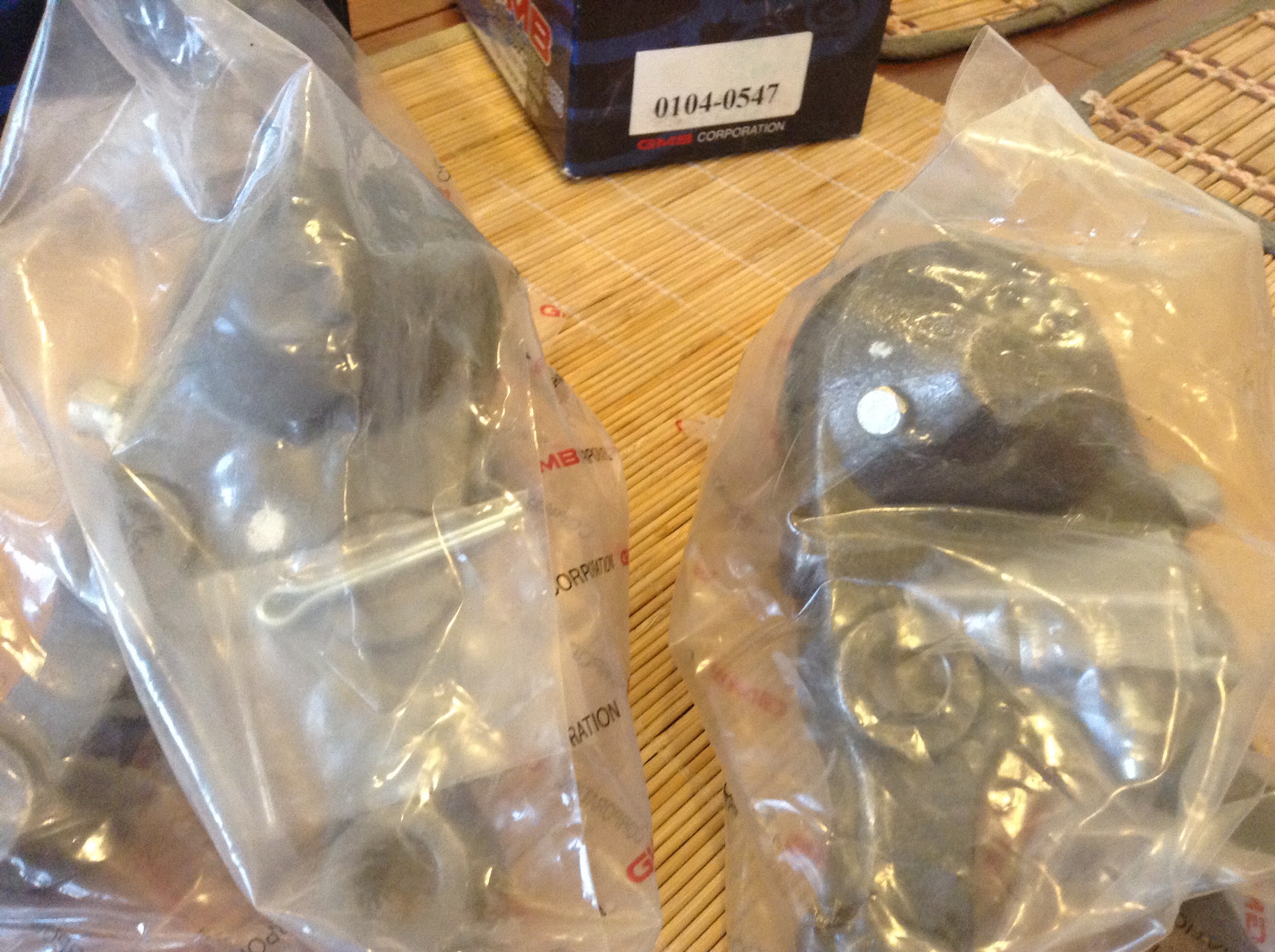

Парни, очередная шарада. Продолжение истории. Левую нижнюю шаровую GMB я поставил давно. На ней была тавотница и вся она вполне себе приличная. Заказал правую шаровую. Но оказалось, что заказал такую же, левую. Тормознул. Ну тут же заказал правую этой же фирмы. Сегодня забрал. Внимание фото. Найдите десять отличий между правой и левой?
Опа! На левой нету тавотницы - ни отверстия, ни самой тавотницы. Хотя на ранее установленной все это было :)
Как две капли перцовки ...
Как две капли перцовки - слева левая, справа правая.
Captain Sergio
Сообщения: 4557
Двигатель:: 4G18
Откуда: Ульяновск
Благодарил (а): 264 раза
Поблагодарили: 348 раз
Re: Шаровые GMB, номер один, а экземпляры разные- подделка?
Сообщение Captain Sergio »
Они заразы абсолютно одинаковые. Только одна с тавотницей, а другая нет. Одно радует - теперь и слева и справа снизу будут у меня тавотницы. А вот сверху только слева. Такой вот коленкор. Покупайте оригинал, будет меньше поводов для беспокойства. Удачи в покупках!
