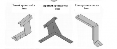

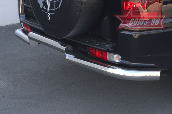

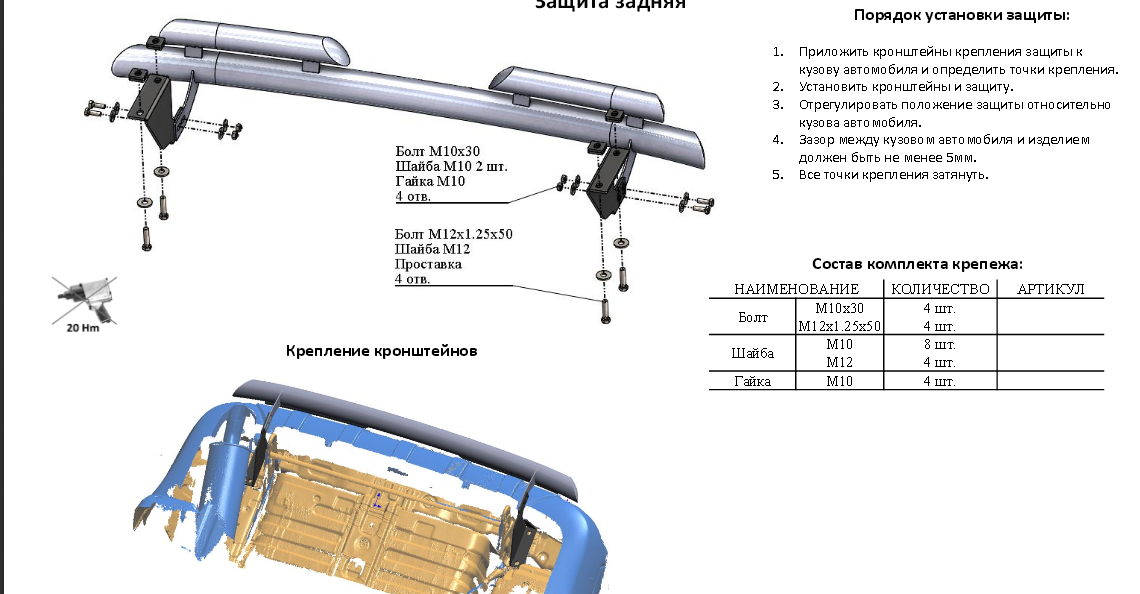

Как вариант.

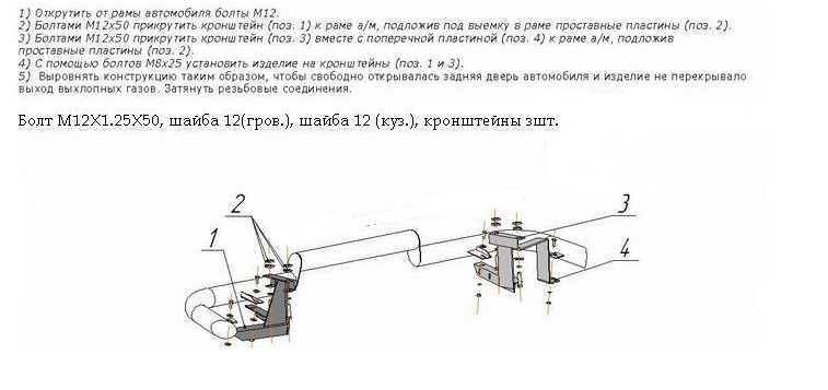

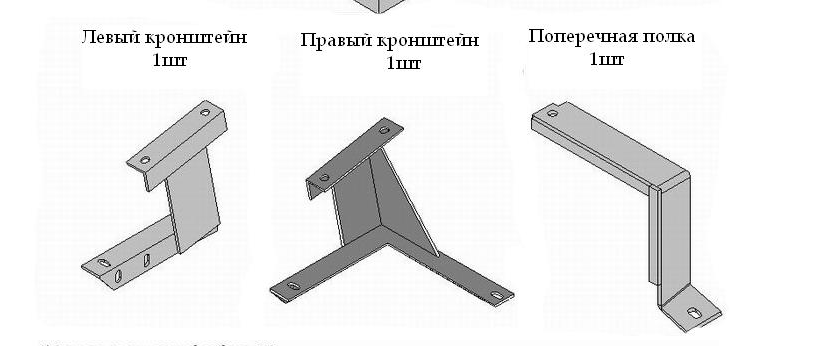

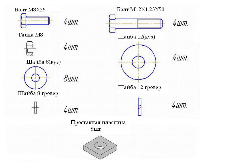

Ещё вариант.

а где нашел такую инструкцию по установке

В интернете)))
