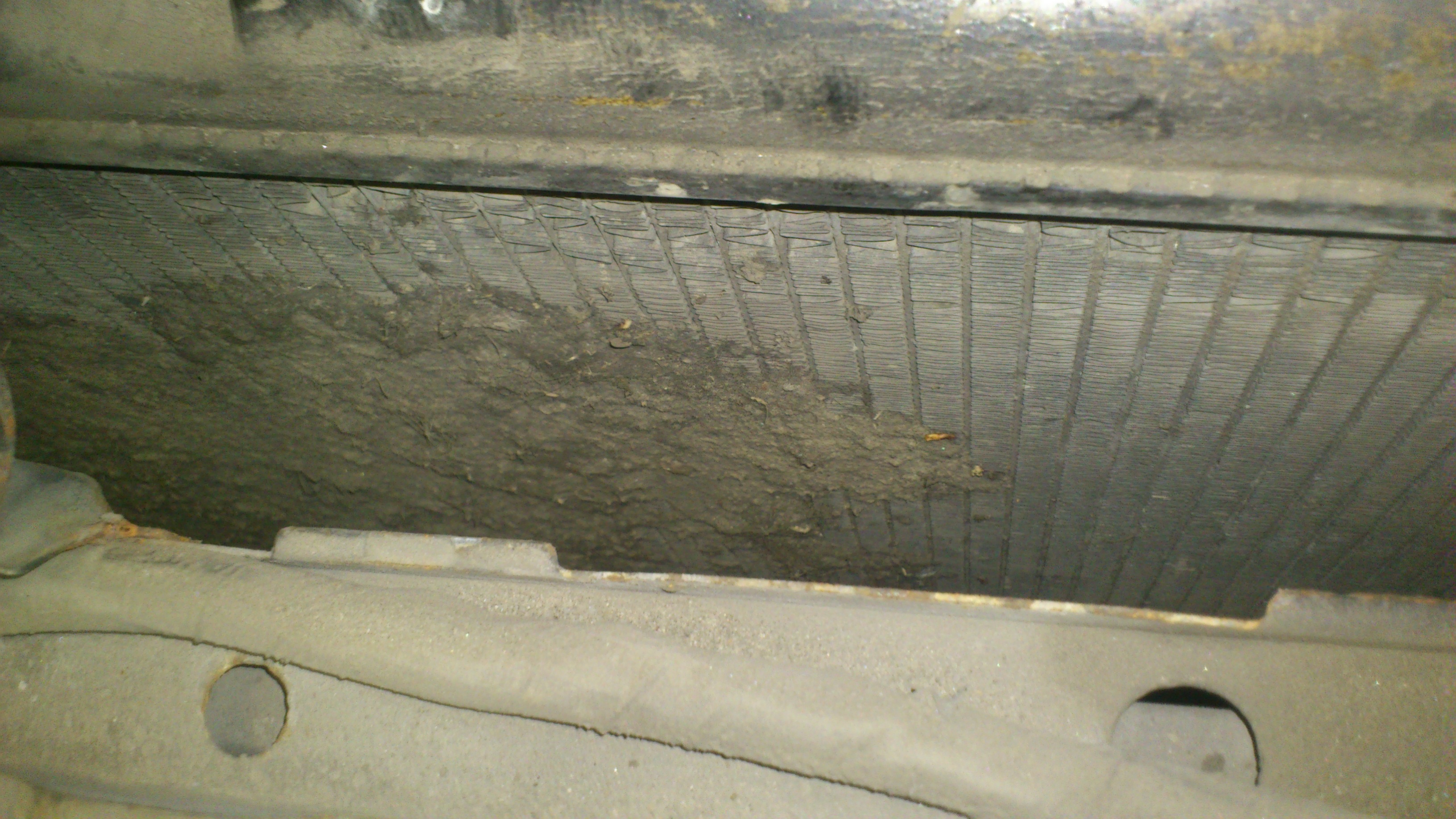

Сегодня съездил почистил радиатор. Это жесть...
Проблема решена, машин снова в строю! )

А сетку оконную под облицовку не пробовал поставить,чистишь раз в неделю,от всякой каки и все окей.Rufus писал(а):Сегодня съездил почистил радиатор. Это жесть...
А вобще за семь лет можно и снять,промыть и снаружи ,да и хорошенько из нутри.

Нет, до сетки не допёр. Но я нигде не упоминал, что не чистил радиатор 7 лет, где ты это увидел? Чистил, только 3 года назад. Просто 3-х летнего периода было достаточно вполне, признаков повышения температуры не наблюдалось. Видимо надо чаще туда заглядывать, чем раз в 3 года.Цецерон писал(а):А сетку оконную под облицовку не пробовал поставить,чистишь раз в неделю,от всякой каки и все окей.Rufus писал(а):Сегодня съездил почистил радиатор. Это жесть...
