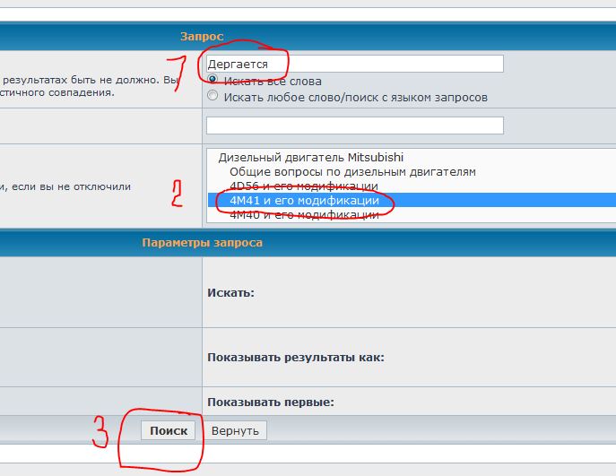

по слову "дергается" даже в этой ветке тем неприличное количество... от егр до тнвд, у каждого диагноз свой.. шли бы да читали что уже написано.

Андрей, вы прочтите будь ласка темы в разделе и выберите тему с симптомами наиболее похожими на ваши. и будет вам либо счастье, либо счет на ххх тыщ..
Поиск в раздлеле двигатель 4м41 по слову "дергается"
http://pajero4x4.ru/bbs/phpBB2/search.p ... 1%81%D0%BA
