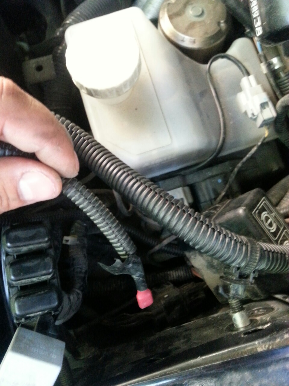

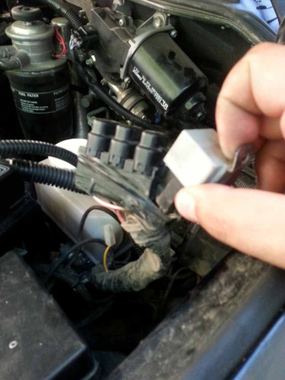

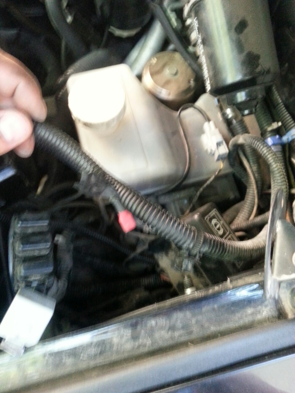

Всем привет. Помогите разобраться что за провода. У меня загорелся датчик abs и ручник. Отказали тормоза. Внешне посмотрел нашел пару проводов не подключенных. Еще когда нажимаешь на тормоз педаль как будто квакает. Заранее благодарен.

Наверное, будешь менять блок НВВ. И тормоза появятся.
А по поводу проводки - смотри, как она выполнена и куда идёт.
Я у себя под капотом нашёл две "сопли". Одну выдрал безжалостно и только потом сообразил, что это проводка под допсвет. С релюшкой, с массой, с сигнальным плюсом с дальнего... Хорошо хоть, не выбросил.
Вторая сопля с релюшками подозрительно похожа на твою. Я её отследил, поднимая ковры и пластмассу, и только в багажнике сообразил, что это плюсы для евророзетки фаркопа.
Ещё рекомендую найти файл PHJE0001_PAJERO_2001_ELECTRICAL_WIRING.pdf. Вещь архиважная, вся проводка как на ладони. Не разбираешься сам - распечатай и возьми с собой к электрику, он обрадуется.
