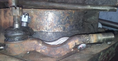

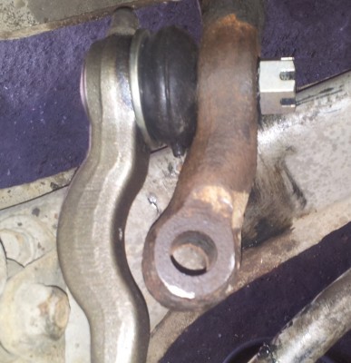

Приобрел на Экзисте внутренние рулевые наконечники MR 296274 заменитель фирмы 555 артикул SE-7722

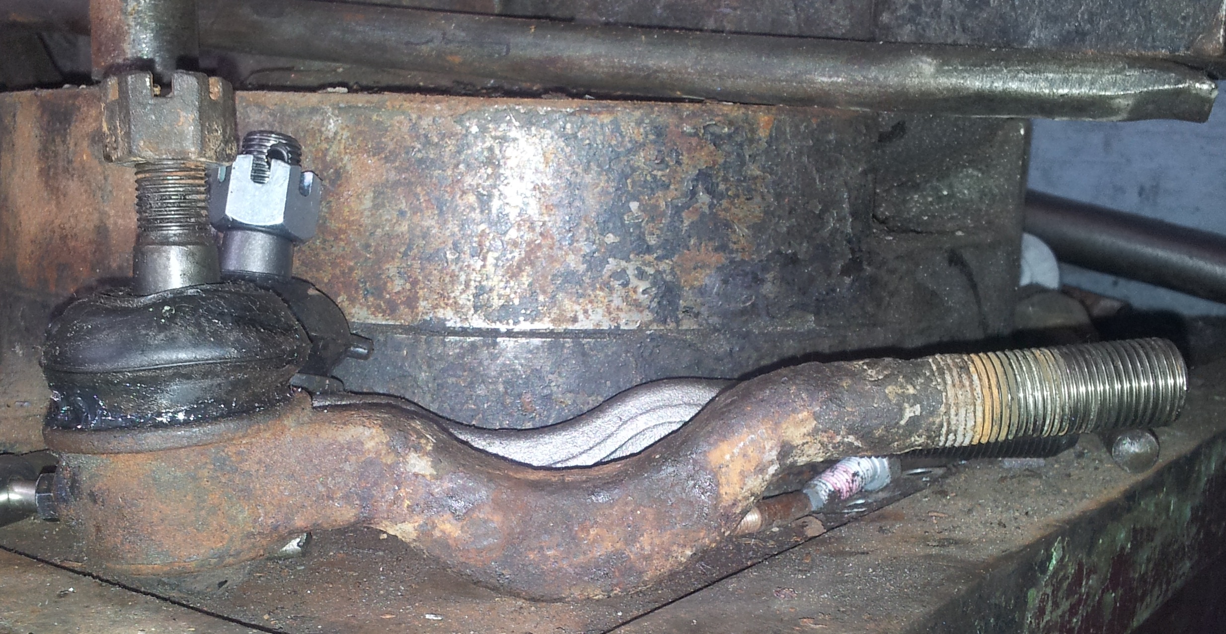

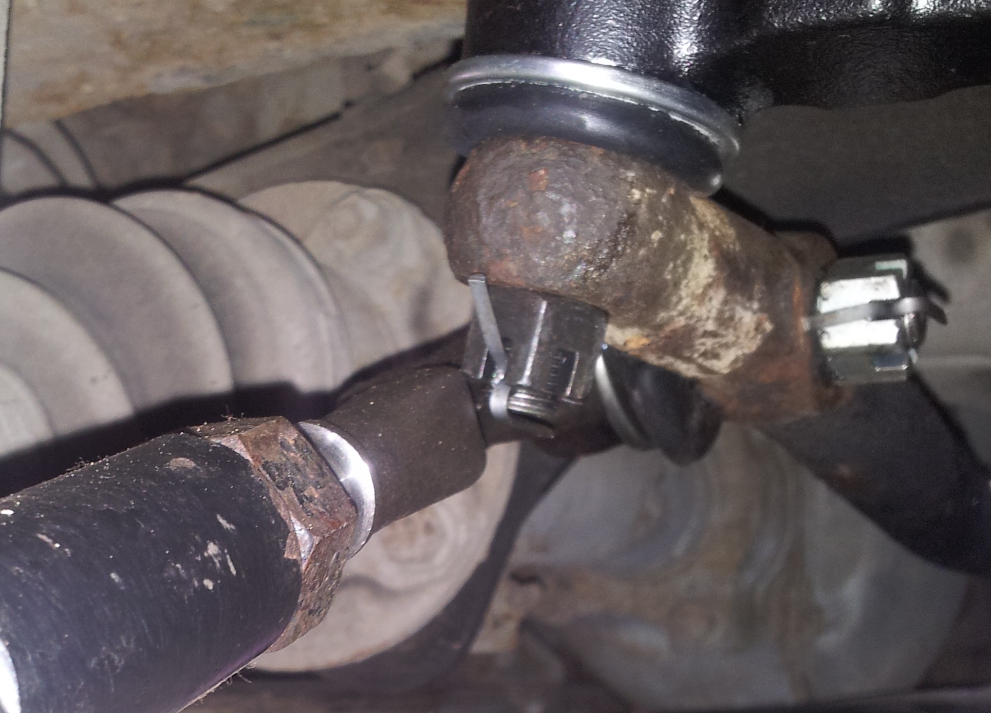

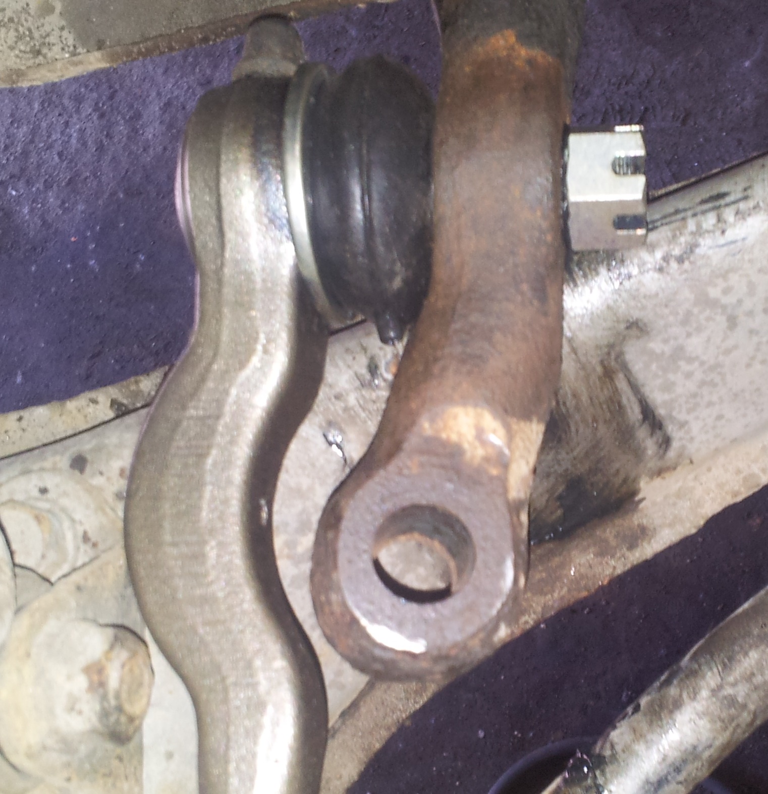

При монтаже оказалось что искривление рулевого наконечника упирается в наплыв поперечной рулевой тяги (фото). При сравнении новой и старой деталей видно, что форма приобретенной детали отличается от оригинала (фото).
При движении слышны явственные скрипы, особенно когда автомобиль наезжает на препятствие передними колесами.
На форуме где-то поднималась такая проблема, но там была машина после ДТП. Моя нет.
Понимаю уже, что попал на еще одну замену, и еще один развал.
Вопросы:
1. Думаю, что ездить так совсем нельзя? На днях уезжаю на 5000 км
2. Подпиливать болгаркой наконечник не вариант? Может 5000 проедет?
3. Можно ли заставить Экзист вернуть деньги? Как?
Так вроде чуть-чуть смещено искривление относительно наплыва,  это пока гайка еще не затянута
На фото колесо вывешено. Когда под нагрузкой, то искривление рулевого наконечника жестко упирается в наплыв поперечной рулевой тяги
в профиль видно, что искривления разные

Знакомая ситуация. Только у меня промлема с фирмой CTR была. Пришли наконечники от ПАджеро 2. Тоже в гайки на сошке и маятнике упирались. Поменял как раз на 555, проблема ушла. Только артикул вот такой у 555 SE-7252. Обманул тебя Экзист.

nikulin8787 писал(а): Только артикул вот такой у 555 SE-7252. Обманул тебя Экзист.
А по каталогу заменителей в Экзисте и SE-7252, и SE-7722 подходят

Была где-то тема, кто-то подпиливал. Там в программе ошибка. И неважно экзист или нет приходят не те. Можно в экзисте заказывать, только номер самому давать тот что выше написан. Или поиском поискать правильный номер.

Доброе утро, подходят от галопера
восемь903пять611812.
