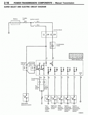

Про управлению Жипер написал... Но чтоб было понятно: с датчиков сигналы идут в блок упр. суперселектом, а уже с него на лампочки панели. Клапаны передка коммутируются датчиком что сидит на разъёме В-06 раздатки.
Ну и ещё пара картинок для понимания:
На последнем рисунке диаграмма состояния датчиков и индикации в зависимости от положения рычага (верхняя строка).
Но! Ещё один важный момент, когда переключаешь режимы, нужно поддомкратить передок, и шевелить колёса, чтобы муфты защёлкнулись...
