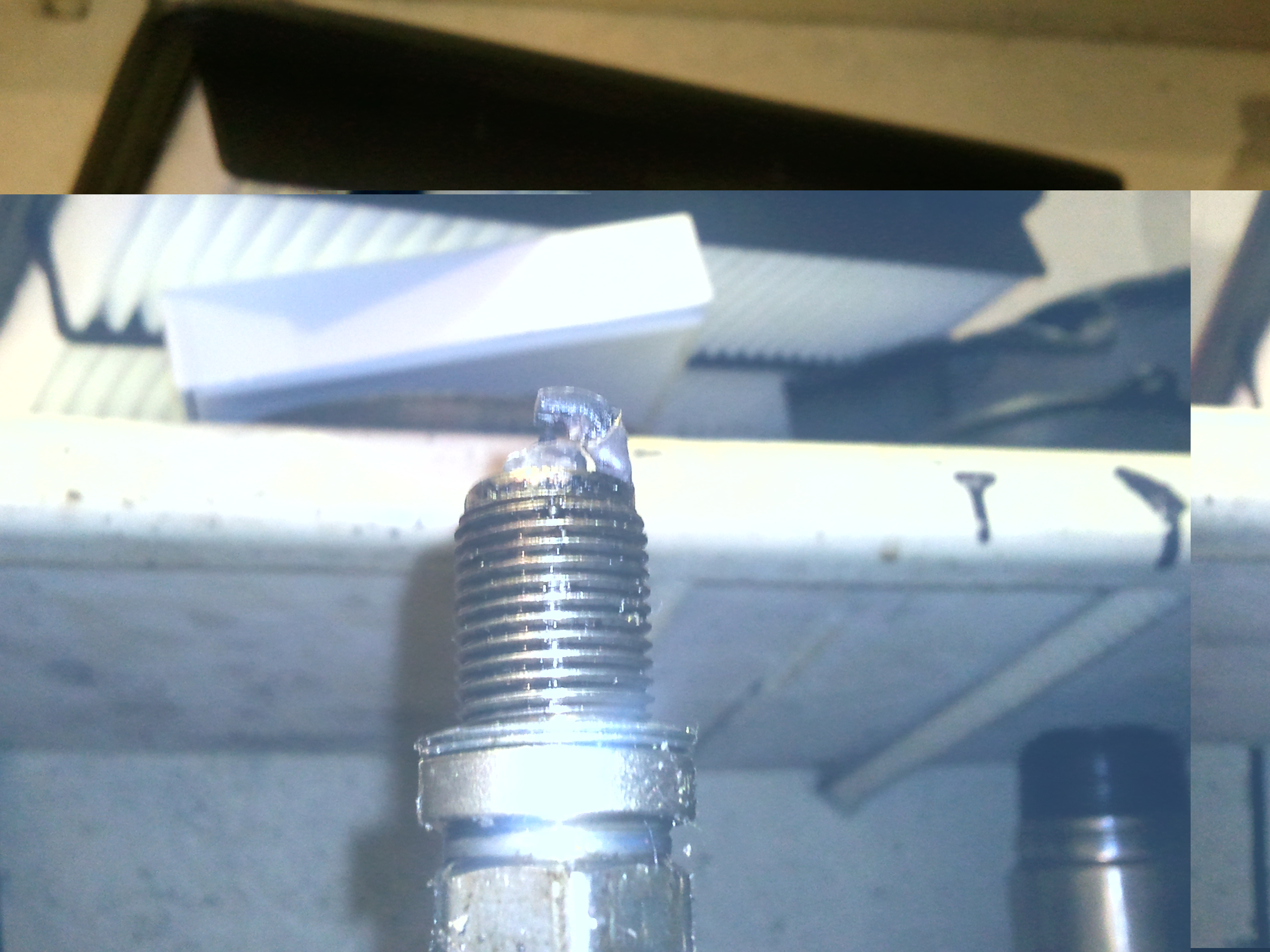

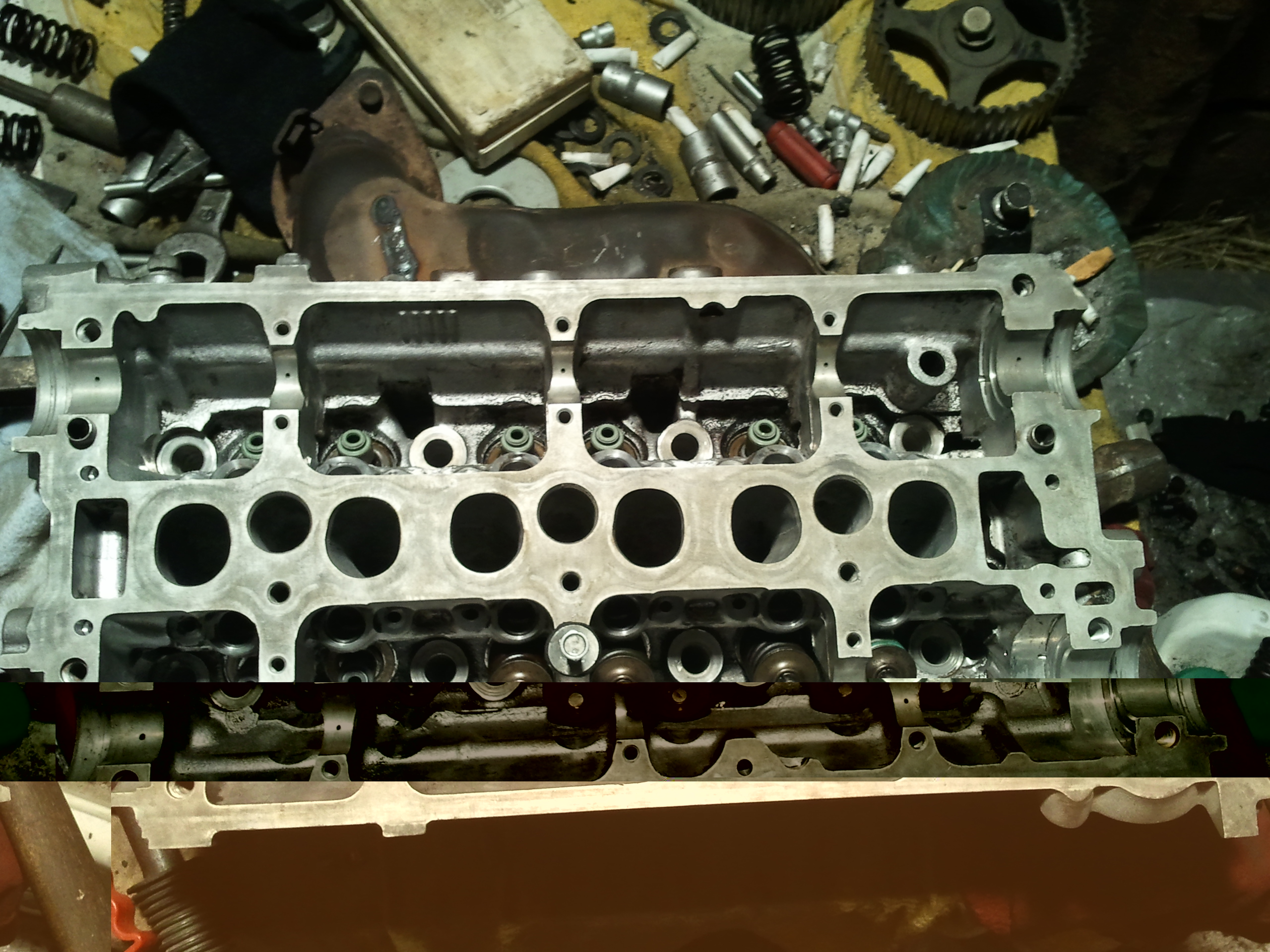

Начну с того что вот уже 8 месяцев являюсь обладателем этого автомобиля.Как только купил был очень счастлив. За четыре дня накатал где то 400 км и был шокирован тем что за такой километраж было подлито 150 грамм масла, но как то утром подлил масла завел машину а она троит, сразу первая мысль надо поменять свечи.Заказав 6 свечей решил разобрать сняв дросельную заслонку выкрутил свечи и ужаснулся.

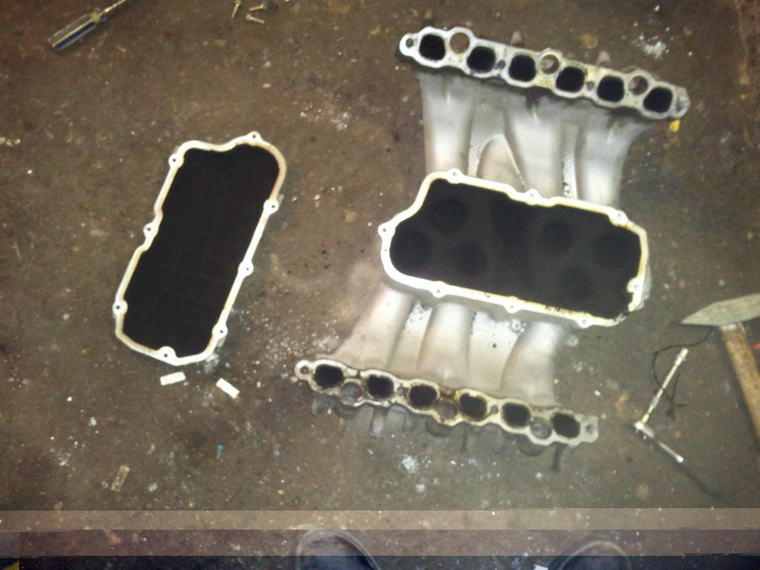

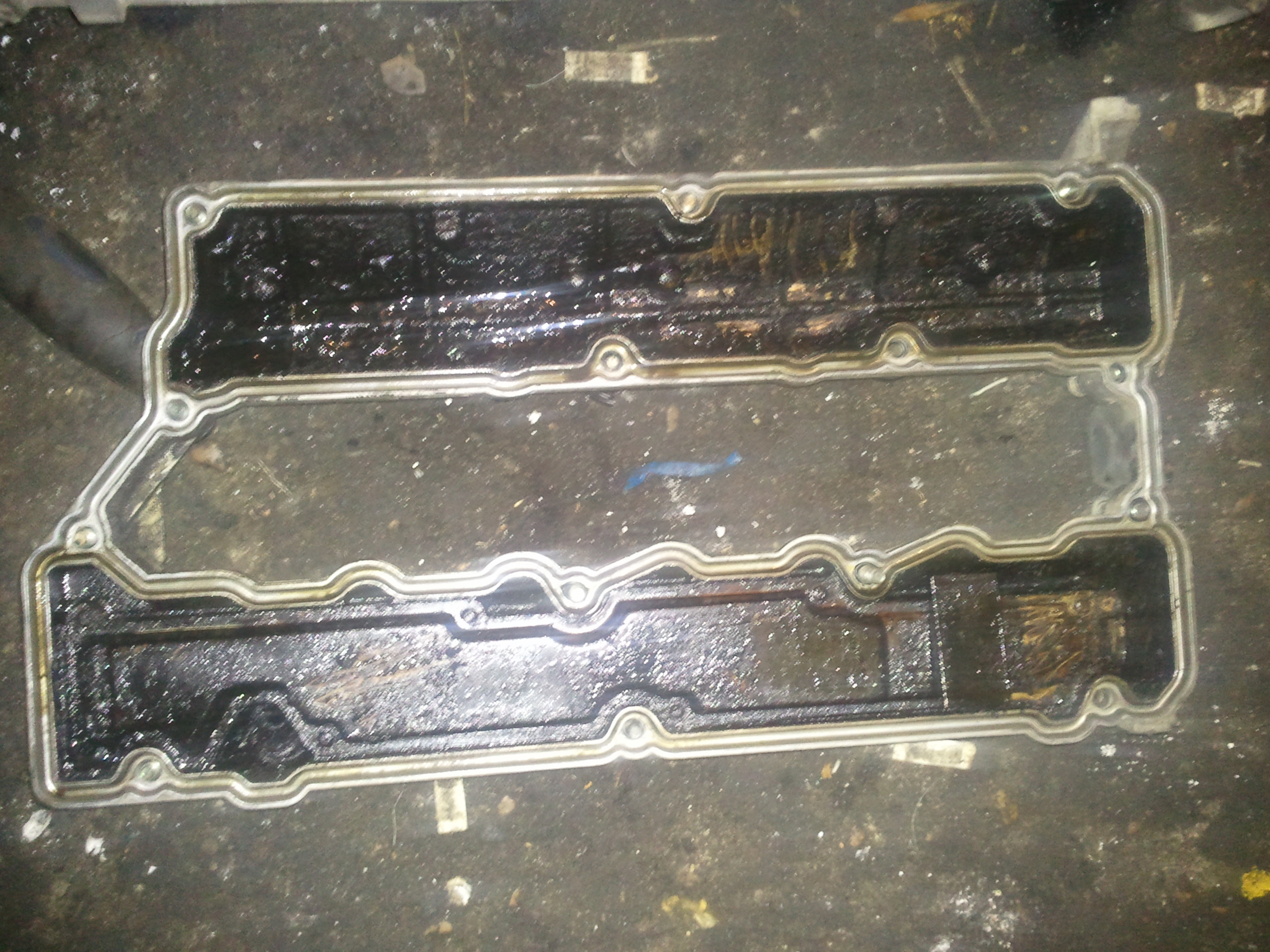

В Таком состоянии свечей я некогда не видел.Поле этого  было решено снять впуск и почистить его, потому что  внутри был толстый слой сажи.Заказав прокладки начал разборку: сняв впуск и открутив нижнюю крышку увидел

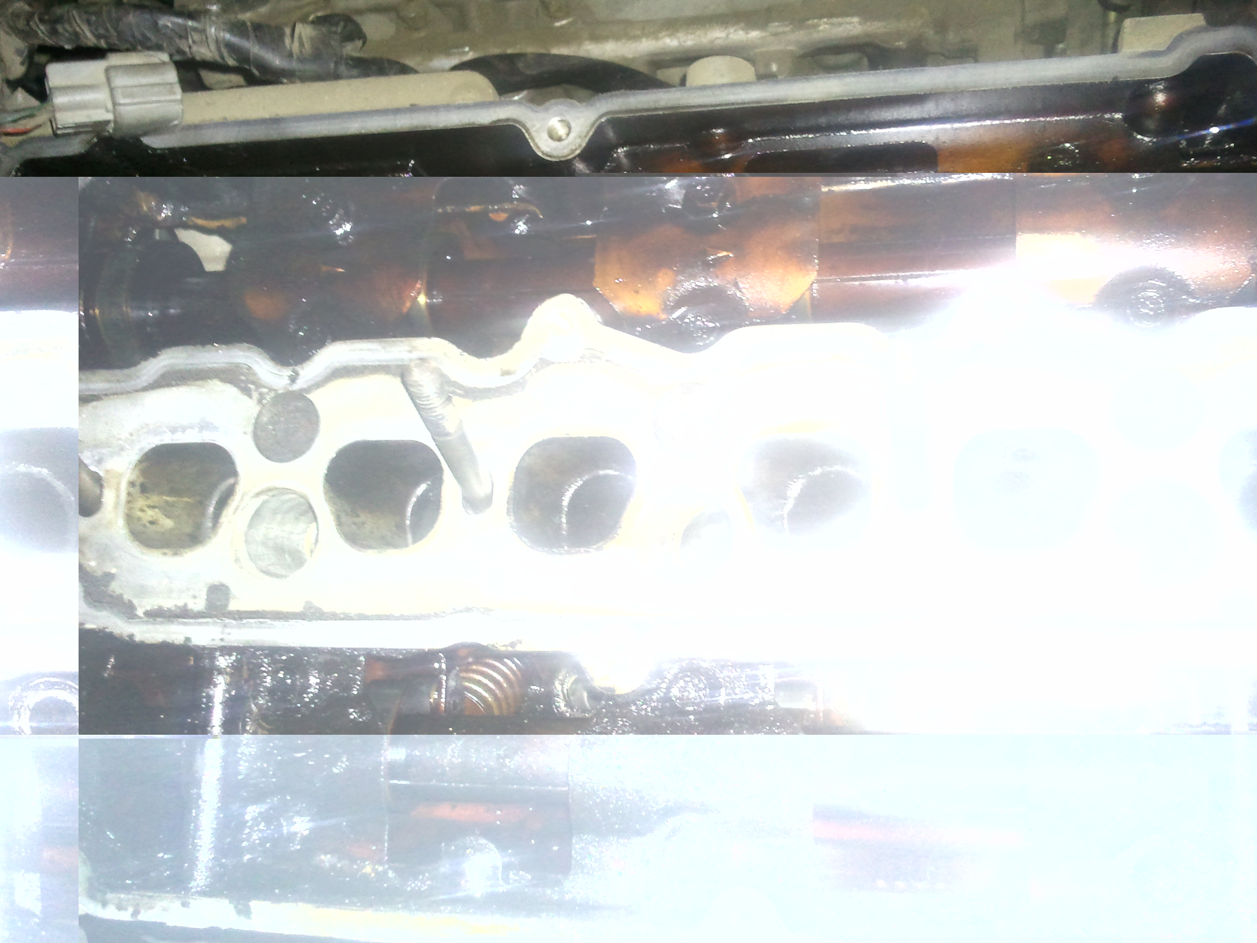

Все это было очищено. Далее было решено измерить компрессию померил и ошалел в 5 цилиндре 0 а в остальных 12,подозрение пало на клапан и хоть не хотелось разбирать пришлось это делать. открутив клапанную крышку и сняв ее

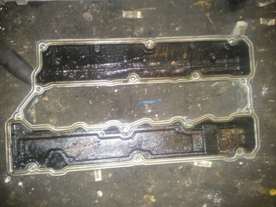

такое ощущение что масло менялось очень редко.

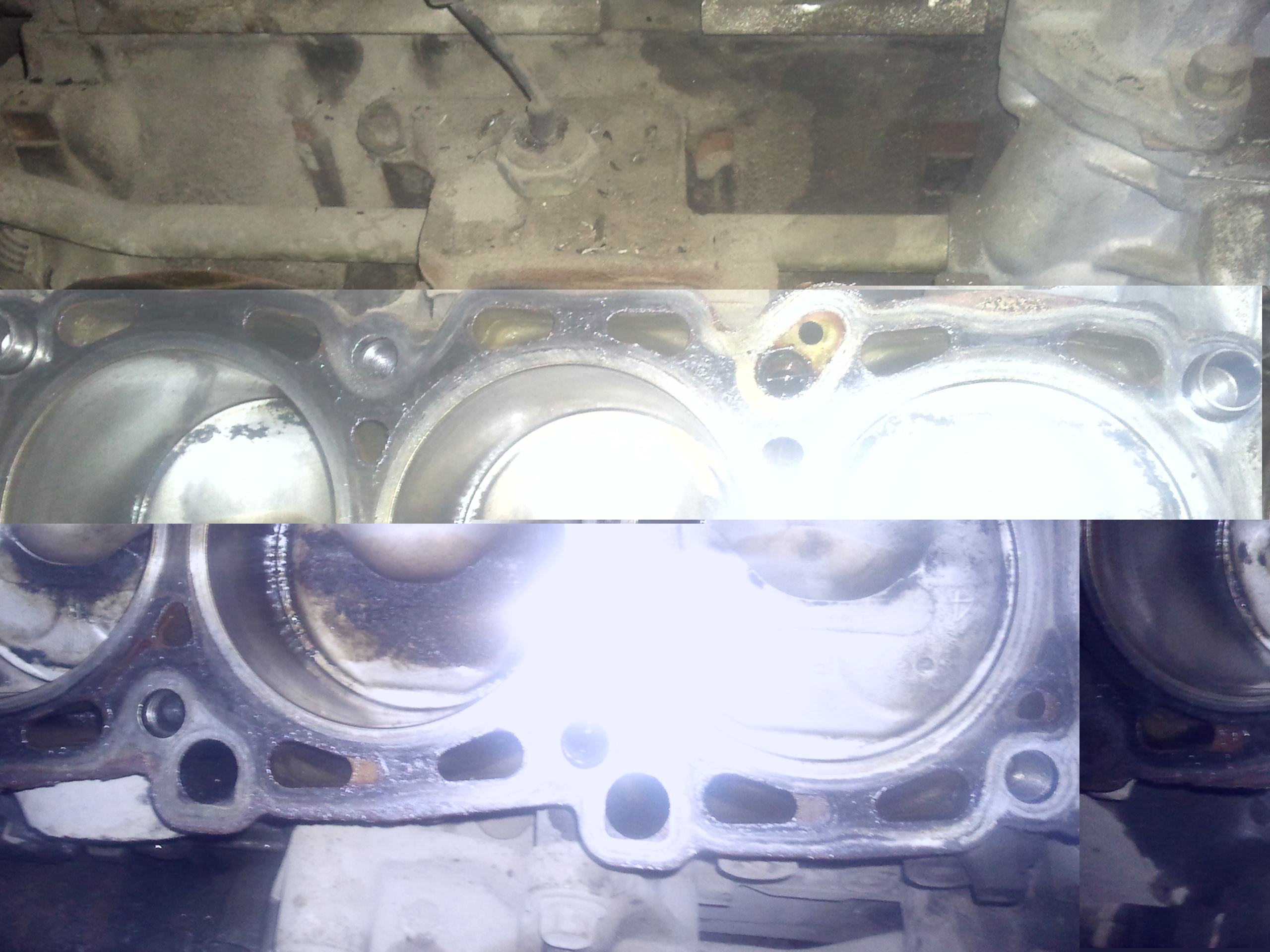

Что правая, что левая сторона одинаковы, по степени нагара. Дальше снял ГБЦ

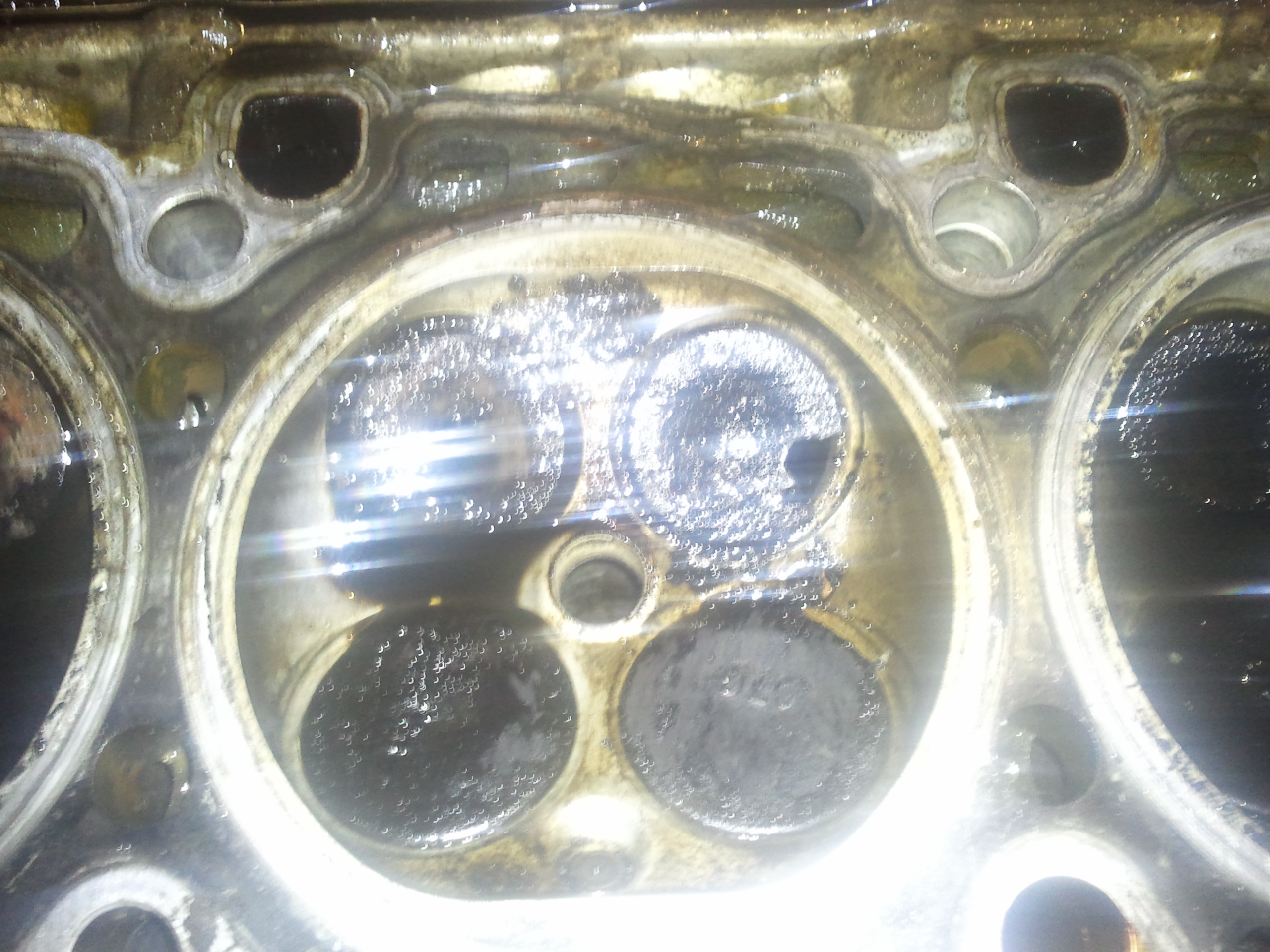

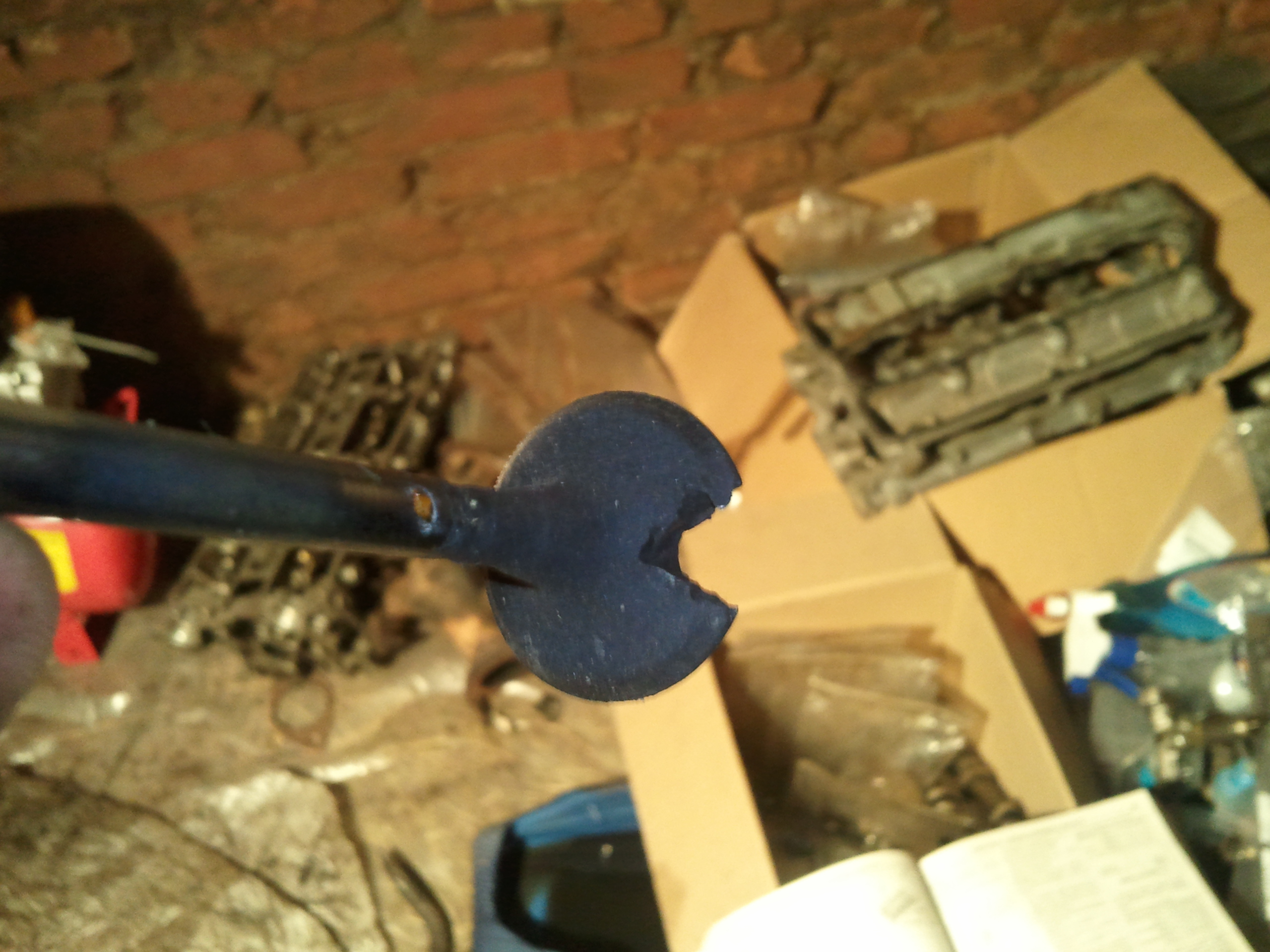

На фото видно прогоревший клапан.
А это он же после разборки. Померил клапанные пружинки оказалось что из 24 штук всего 6 были в допуске а все остальные были просевшие. Масло съемные колпачки заколеневшие так что не удивительно что он жрал масло. Все заказав начал очищать нагар притирать клапана потому что запчасти  шли месяц. Все заказал  в оригинале.

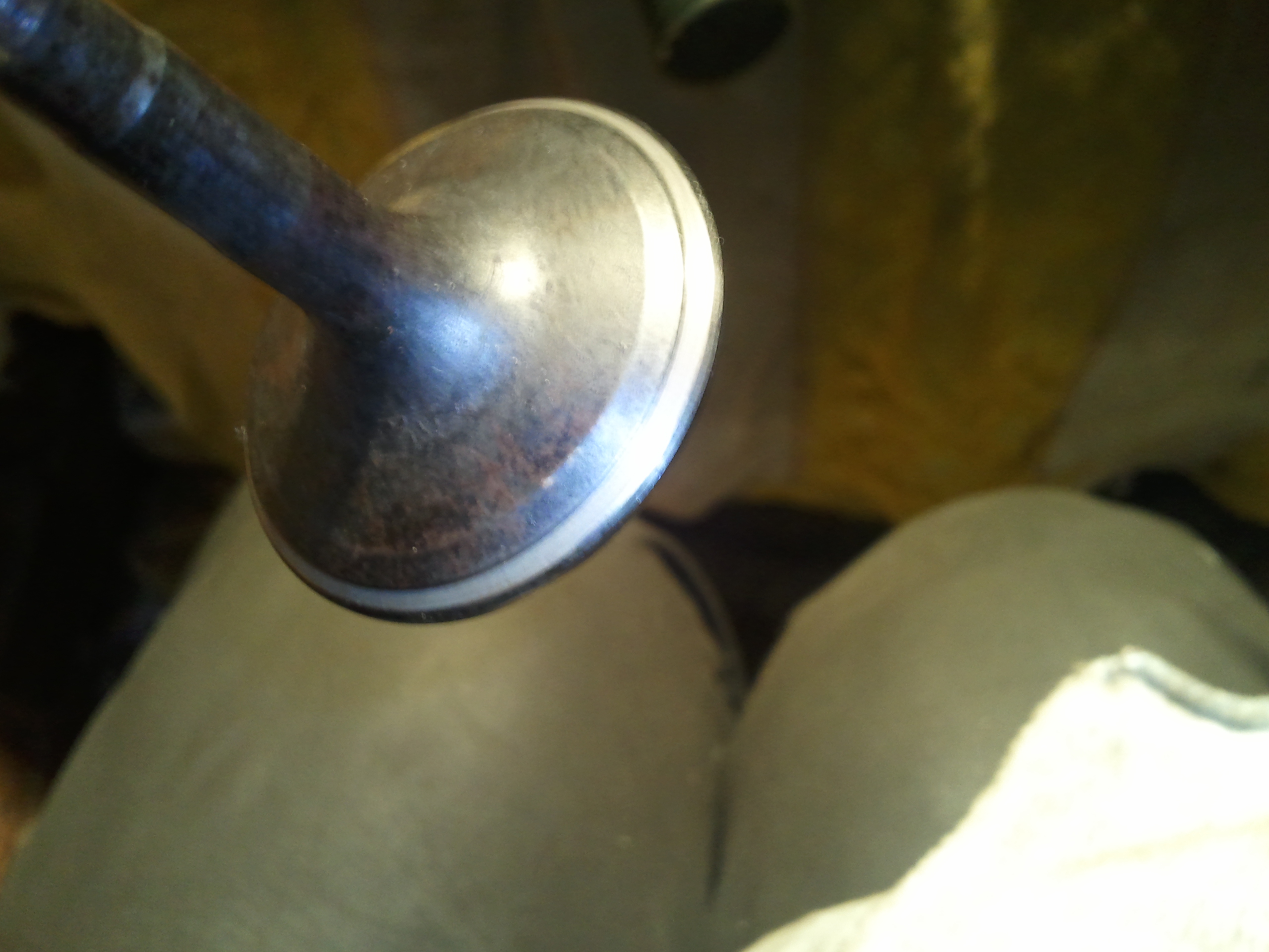

Клапан после притирки.

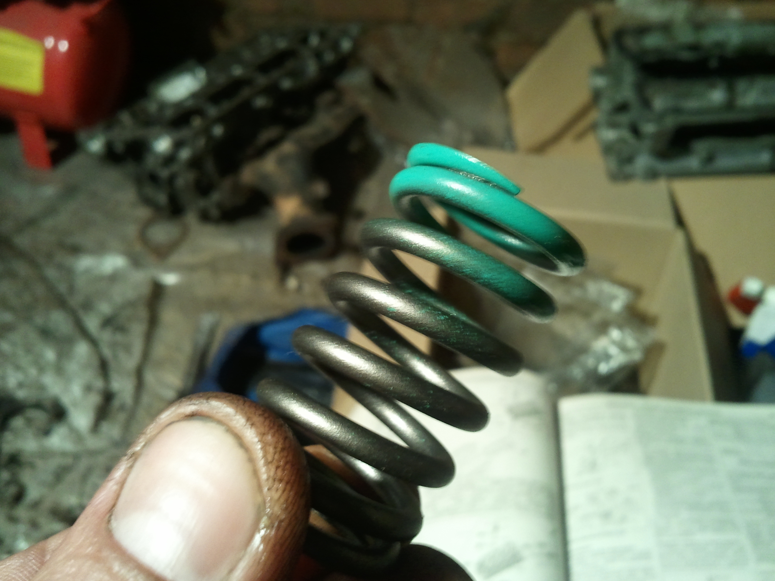

Новые пружинки.
Новые пружинки.

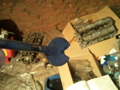

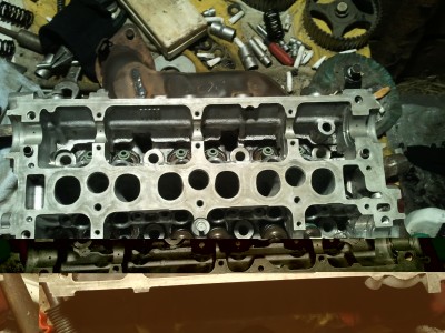

ГБЦ почти собрана.Ну и наконец после сборки прошел уже 12000 масло не жрет мотор шепчит.

У меня тоже немного кушает масло на 1000км 100-150 гр, тож грешу на маслосьемные колпачки, а у вас жесть прогаревший клапан..., это ж насиловали движок негорюй.Скажите какие расходники приобретены, и примерно ИТОГО: У вас так понял JDI?

Да у меня GDI! Движок ушатон сильно, как мне кажется это итог обслуги у афицалов!!! При замене маслосемных колпачков вам понадобится:1. Прокладки клап.крышки оригинал(1100р 2 шт) ,2. прокладки ГБЦ оригинал(2000р 2 шт) 3. Прокладка клапана егр и дроселя(250р) 4.прокладки выпускного и впускного коллектора(оригинал Впуск 900 2шт Вып 1000р 2 шт) 5.Герметик 350р 6.12 впускных и 12 выпускных маслосъемных колпачков(зеленого и серого цвета Оригинал по 120 р) 7. сальники распред вала 2 шт.Заглушки я использовал старые, если не хотите, то тогда еще 2 заглушки.(сальники по моему 900 р пара) Солярка 5 литров для очистки и прокачки гидрокомпенсаторов. Паста для притирки клапанов обычная куплена в вазовском магазине 100р. Грубо говоря 10000 рублей.Прокладки водяной системы я намазал герметиком, пробег 12000 км полет нормальный. Обратите внимание на пружины клапанов т.к у меня 18 штук были не в допуске.УДАЧИ!!!

Прокл. кл. крыш MD 349844,прокл. ГБЦ MD 348974,прокл. кл ЕГР и дроселяMD 322990,MB 687015,MD 349064,MR MR 404669373443,эти все прокладки просто совместил ,прокл. впускного коллектора MD 366659,выпуск MR 404669, маслосъемные колп выпуск MD 307343, впуск MD 306079, сальник распредвала передний MD 152603, есть еще и задний но у меня заглушки стоят.

А какой пробег на машине был? И из за клапана сломанного ошибка не вылезала?

Пробег 200000км!!! Ошибок ни каких. Просто за троила и все!!!
