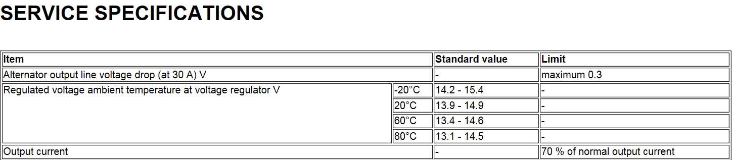

Вот примерные цифири вольтажа на клеммах гены в зависимости от t°C при 30A нагрузке Чем выше t°C,тем мене напруга.tr0y писал(а):вообще какое напряжение в бортовой сети на Pajero норма?
У мне щас при старте 14,0-14,1V кажет,затем снижае да 13,7-13,9V.Типа жарко
Подключи тестер непосредственно к клеммам.
