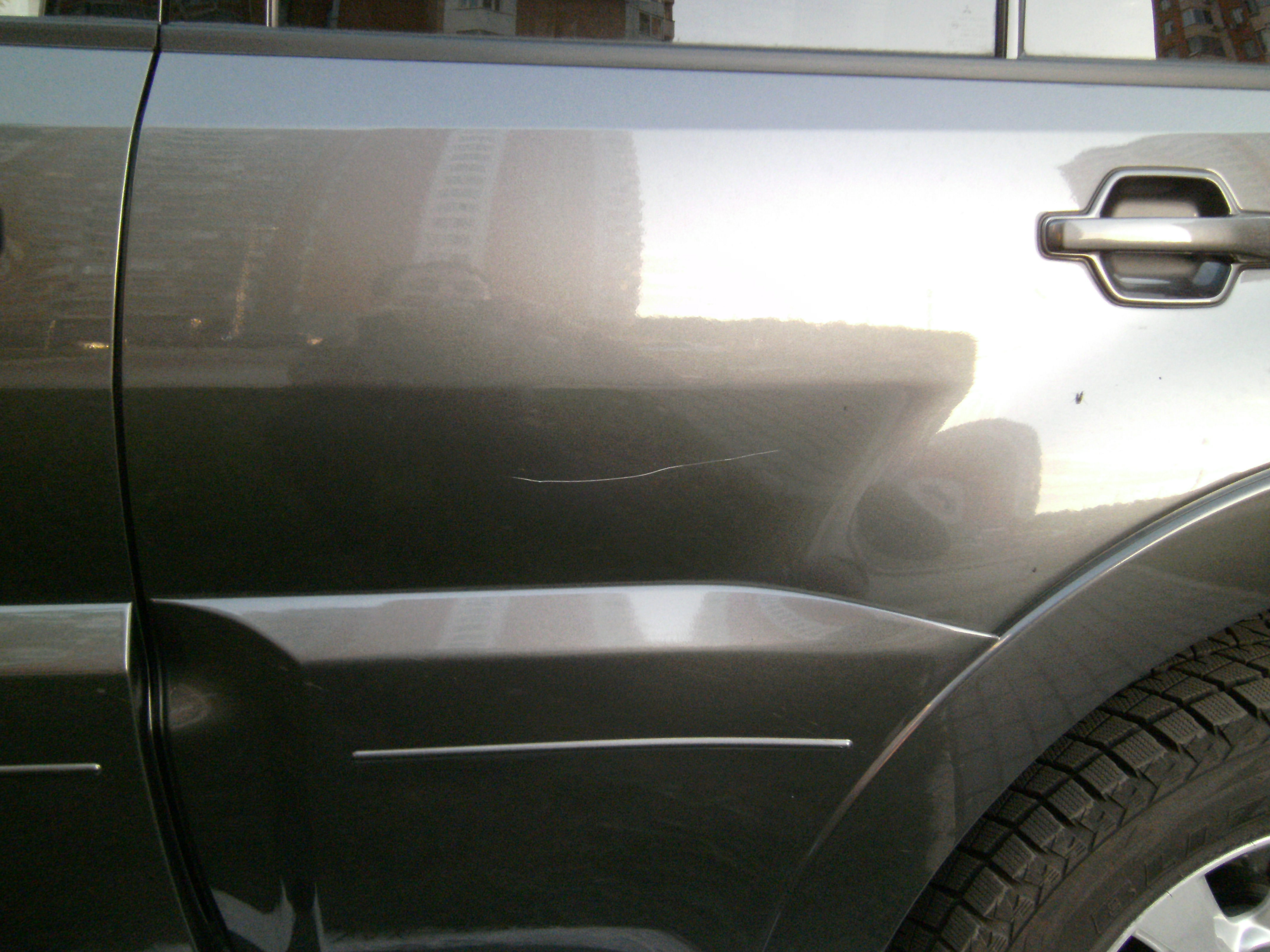

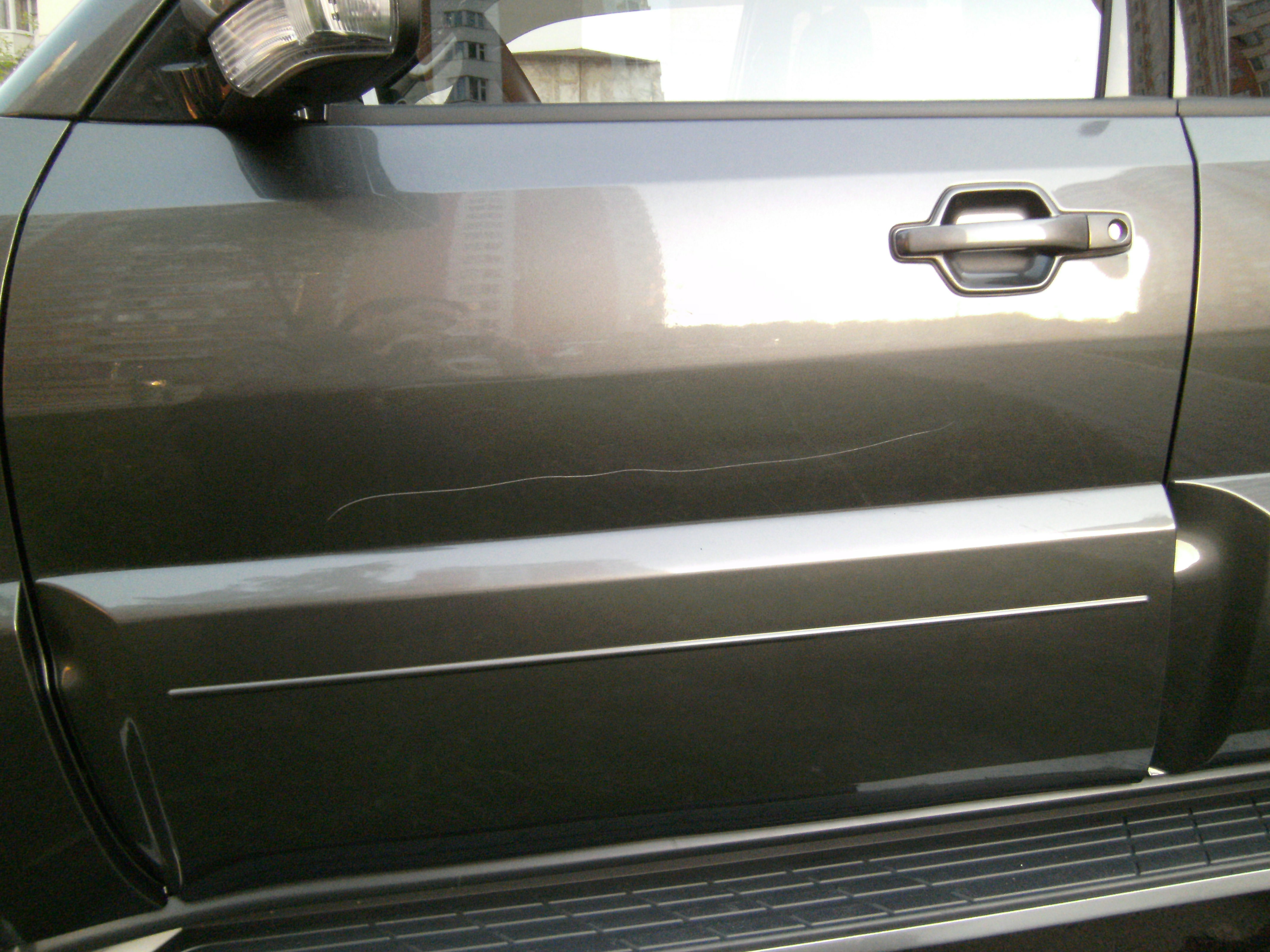

привет!
Вандалы-соседи повредили две двери пажерика. Царапины до грунта. Обратился в несколько сервисов, но цены на ремонт взяты из прайсов на покраску боенгов. Или мне так кажется... Может кто подскажет, где можно залечить раны пажерика в Москве качественно, но недорого?

Как вариант- "локальная покраска".

Не знаю, Алексей, не в Мск проживаю))) ИМХО, если 16 тыс. руб. дорого, то по чему бы не попробовать полусамостоятельно? Заполнить царапины в слоя три родным карандашом и к нормальному полировщику. Авто вроде свежий, может и получится. Терять то уже нечего. Был бы полировщик с руками и головой.

Там еще смотря как давили царапающим предметом. Очень часто остается вмятина по контуру царапины. Не заметная глазом, но хорошо проявляющаяся при покраске

Подобные пакости на ура убирал сам на старой машине (серебро) и 3 года на паджерике (сером), даже по страховке не обращался. Балончик краски в цвет, зубочисткой заполняем царапину с запасом - ждем - абразивной пастой зачищаем. След можно разглядеть, если только очень приглядываться. После нормальной полировки практически не найти.
Балончик краски смиксовали рублей за 100 по номеру краски (север Москвы, внешний МКАД, "планета Железяка", 2 этаж)
P.S. железо было, конечно, не промятое. Да и вряд ли гвоздиком это возможно
