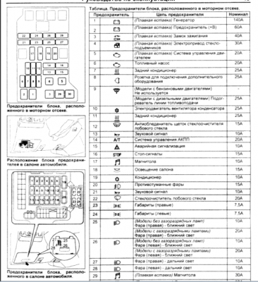

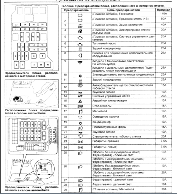

а номер предохранителя не подскажите?
Lebed
Сообщения: 10748
Двигатель:: ******
Мой автомобиль(и):: ******
Откуда: ***
Откуда: ***
Благодарил (а): 236 раз
Поблагодарили: 431 раз
Re: Загорелись три лампы ASC OFF, ABS, пробуксовка. Бензин 3
Сообщение Lebed »

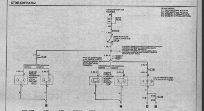

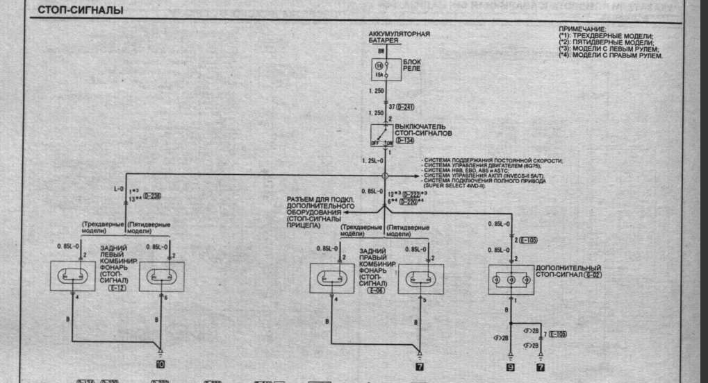

16-ый на 15А под капотом. Ну и схему по теме)))

Причина оказалась банальна. Перегорела лампочка стопарей, и свалившаяся спираль коротила на габариты. Спокойно поменял лампы, и все…
