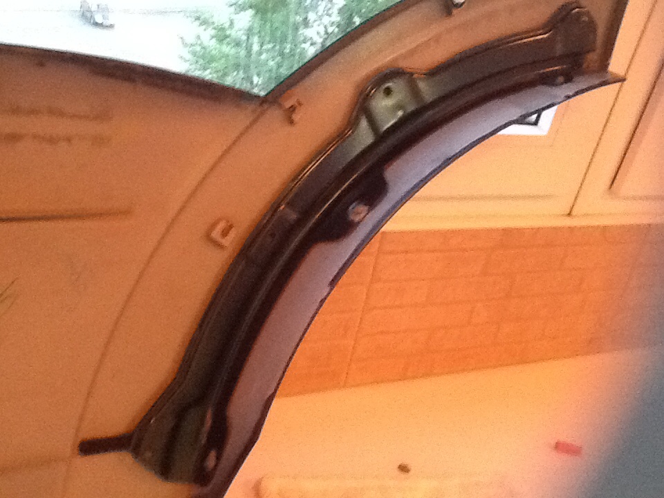

Всем доброго дня. У меня была бита одна задняя дверь и задался вопросом как закрепить пластик к двери. Сам пластик крепится клипсами. А вот есть еще и кронштейн крепления, который металлический. Он крепится заклепками. Нижние 3 заклепки целые( приделаны к обвесу), но есть еще 4 точки крепления этого кронштейна к самой двери, и для этого нужны сами клепки ну и оборудование которое клепает их.. Так вот вопрос критично ли это??? Может попробовать вместо них то же пистоны загнать??? Ни какой силовой нагрузки этот кронштейн не несет.. Нормально держалась же без них, дернуло же разобрать ))) без клепок получится 9 пистонов ну и 4 вместо заклепок, скотч 3М и все ок... А официалы хз скока бабла за эти 4 заклепки запросят... На фото видно этот самый кронштейн... Его смысл вообще не понятен.. Япошки на металле сэкономили, могли бы сразу выштамповать дверь без пластика...

В Челябинске перевелись мужики? Не поверю. Клёпочник стоит копейки. Просто потренируйтесь чуток на не нужном, если ранее не держали в руках этот инструмент.

Не дорого это от 4 000 за пистолет.. ::-D:

Эм....а что такого думаете на ваши 4 заклёпки не хватит?)))
http://www.220-volt.ru/catalog-142975/

Купил как раз такой... Блин диаметр заклепки не подходит((( родная больше... Поеду к дилеру... Может поделится заклепками..

Фига се , дилер за 1 заклепку заряжает 130 рублей... Нужно 8 штук..

На Экзисте примерно 80 руб./шт., но ждать ещё.

А ещё можно отверстие и расверлить под след размер. И подойдут стандартные за копейки...

Купил заклепки( на рынке на развес, вышли 10 штук 9 рублей)) но пистолет не смог их заклепать.. Умер... Там размер заклепок зараза уже под пневматику или под двуручный пистолет((((

Первый блин комом))) Бывает))) Купленные заклёпки из какого материала?

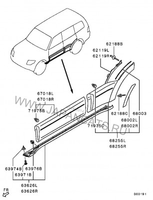

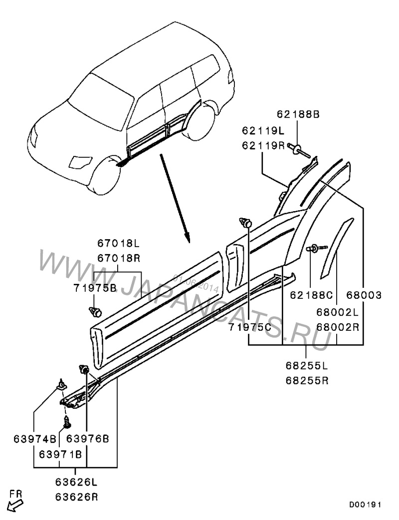

62188С- MR 492418
62188В- MR 328796

DenVer писал(а):62188С- MR 492418
62188В- MR 328796
Совершенно верно.. Каждой нужно по 4 или 5 штук

Вышла засада..... Одни заклепки офигенно клепаются( которые планку к пластику крепят) а вот которые к двери крепятся , с ними засада... Они 6,4 мм а это уже большой пистолет, двуручный нужен.. Стоит зараза 2,5 рубля(((
