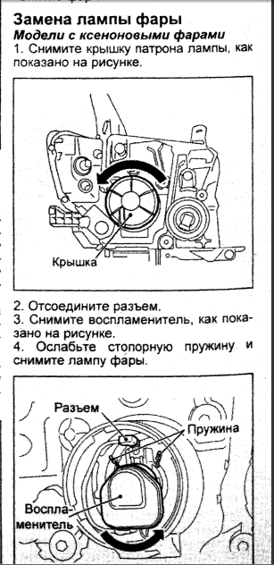

В мануале написано "обратитесь в сервис". С обращением проблем нет, есть проблемы со временем.
Киньте, пжл, ссылку на инструкцию, если такая есть.
Спс!

Кидаю))) Не забудьте о том, что колбу лампы нельзя трогать руками. Даже чистыми)))

Спасибо!

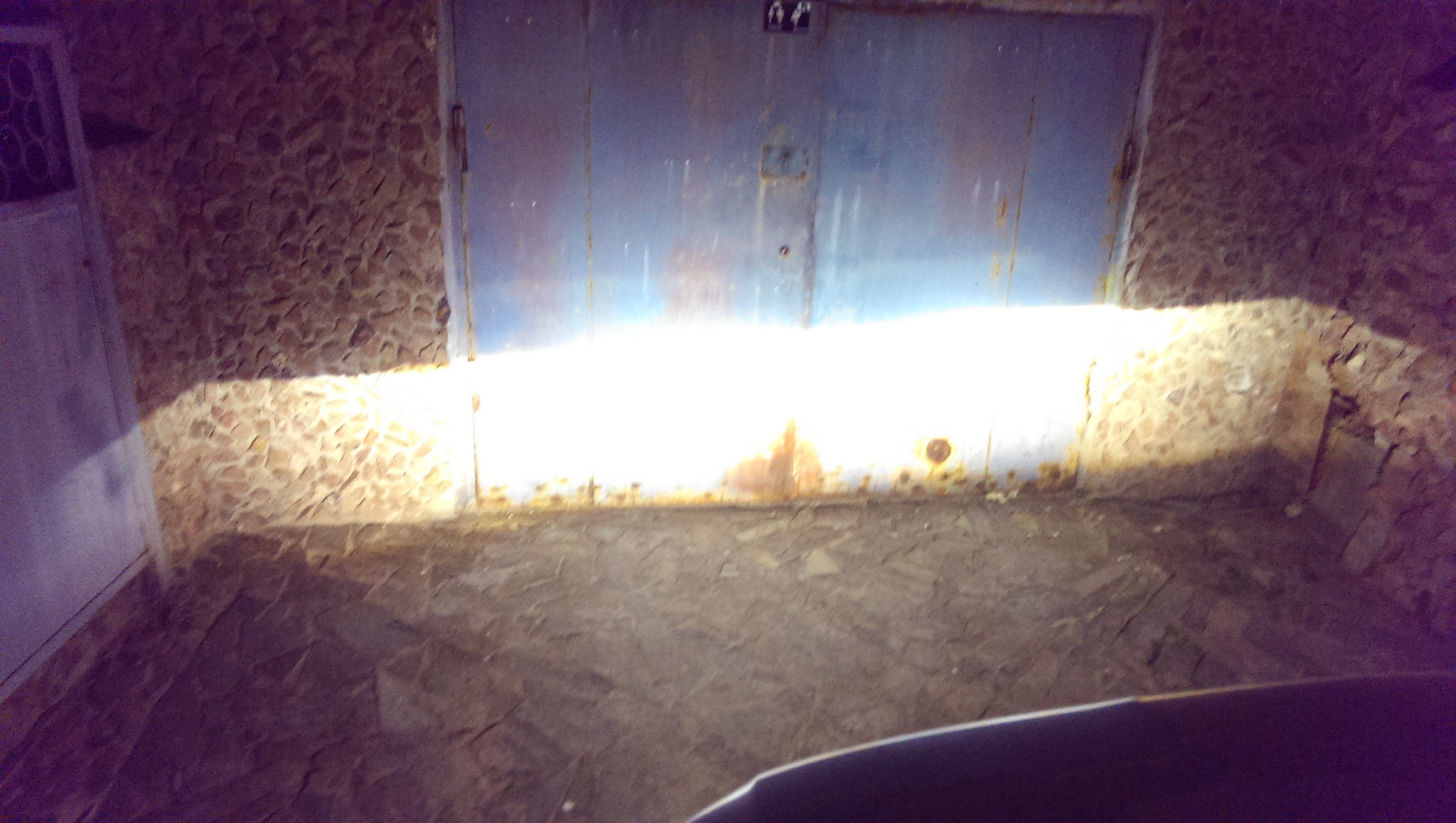

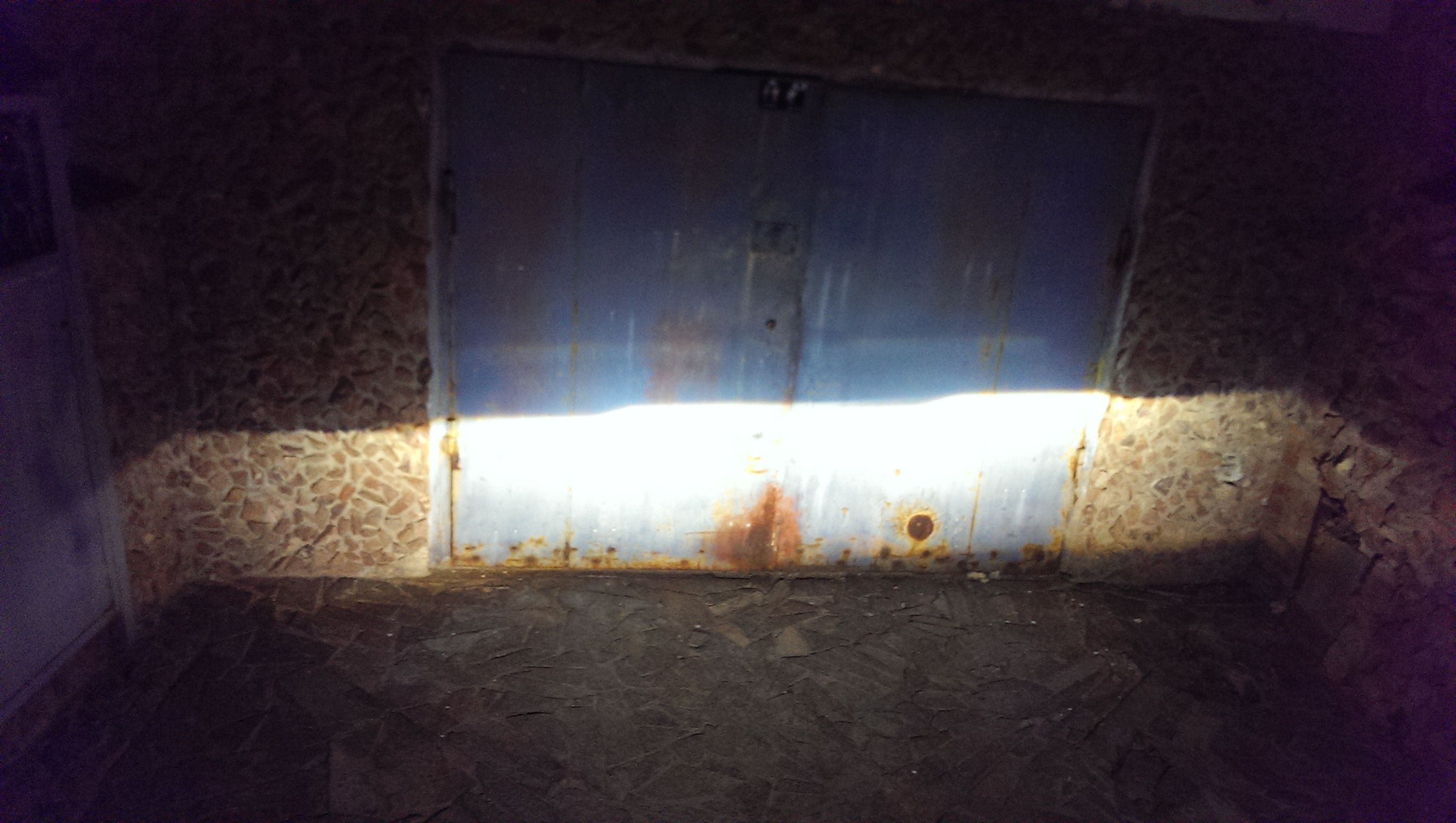

Стали плохо светить родные лампы, поменял на Osram. Результат не понятен :cry:
После
После
До
До

На нижней фотке светит ярче..

На нижней с дальним, наверное.

Съездил с новым светом по трассе, да новые лампы светят лучше, чем старые, но все равно не так как было раньше. Может блок все таки тоже садиться?
На нижней фотке без дальнего

А может стёкла полирнуть? ;)
