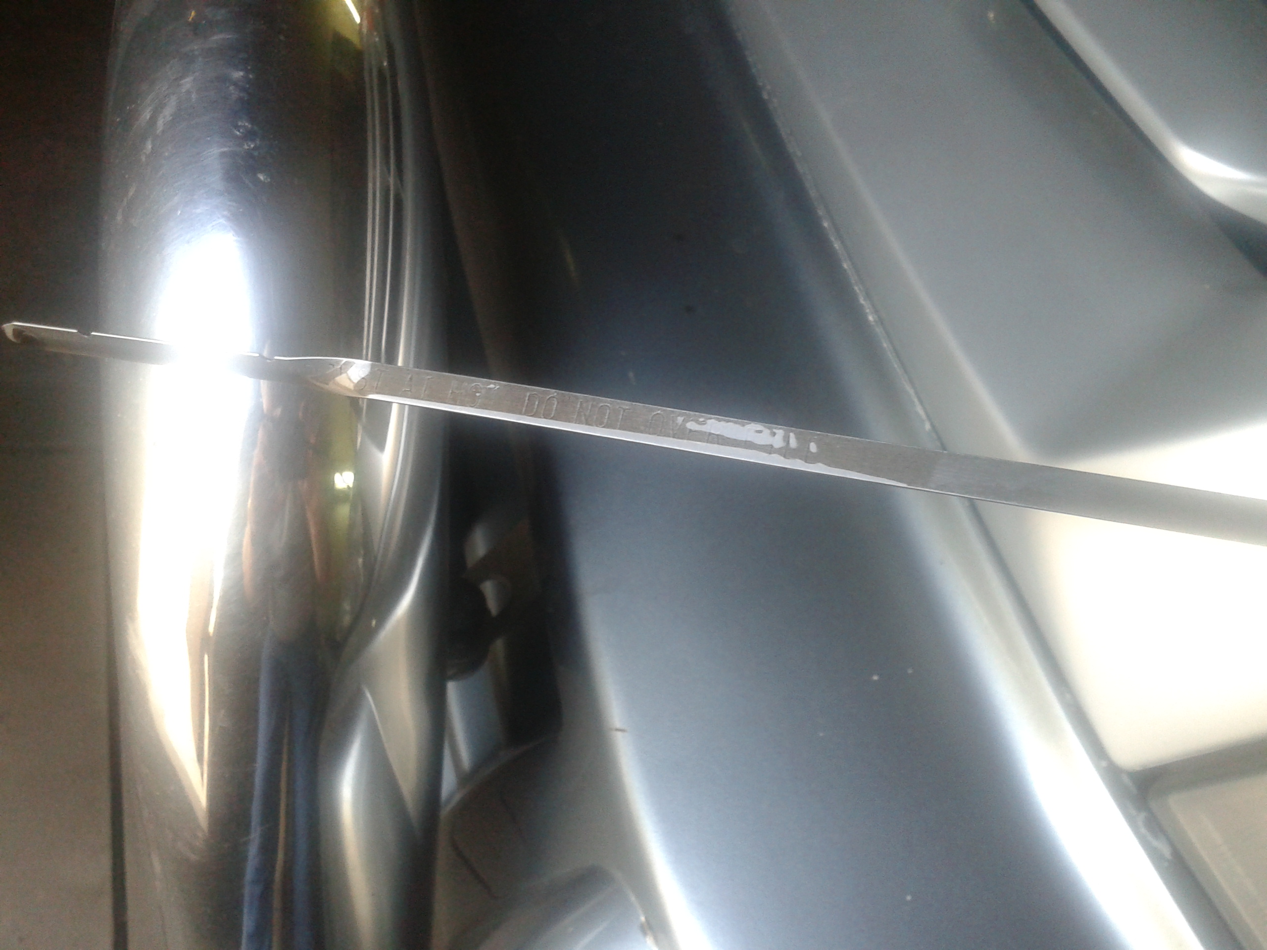

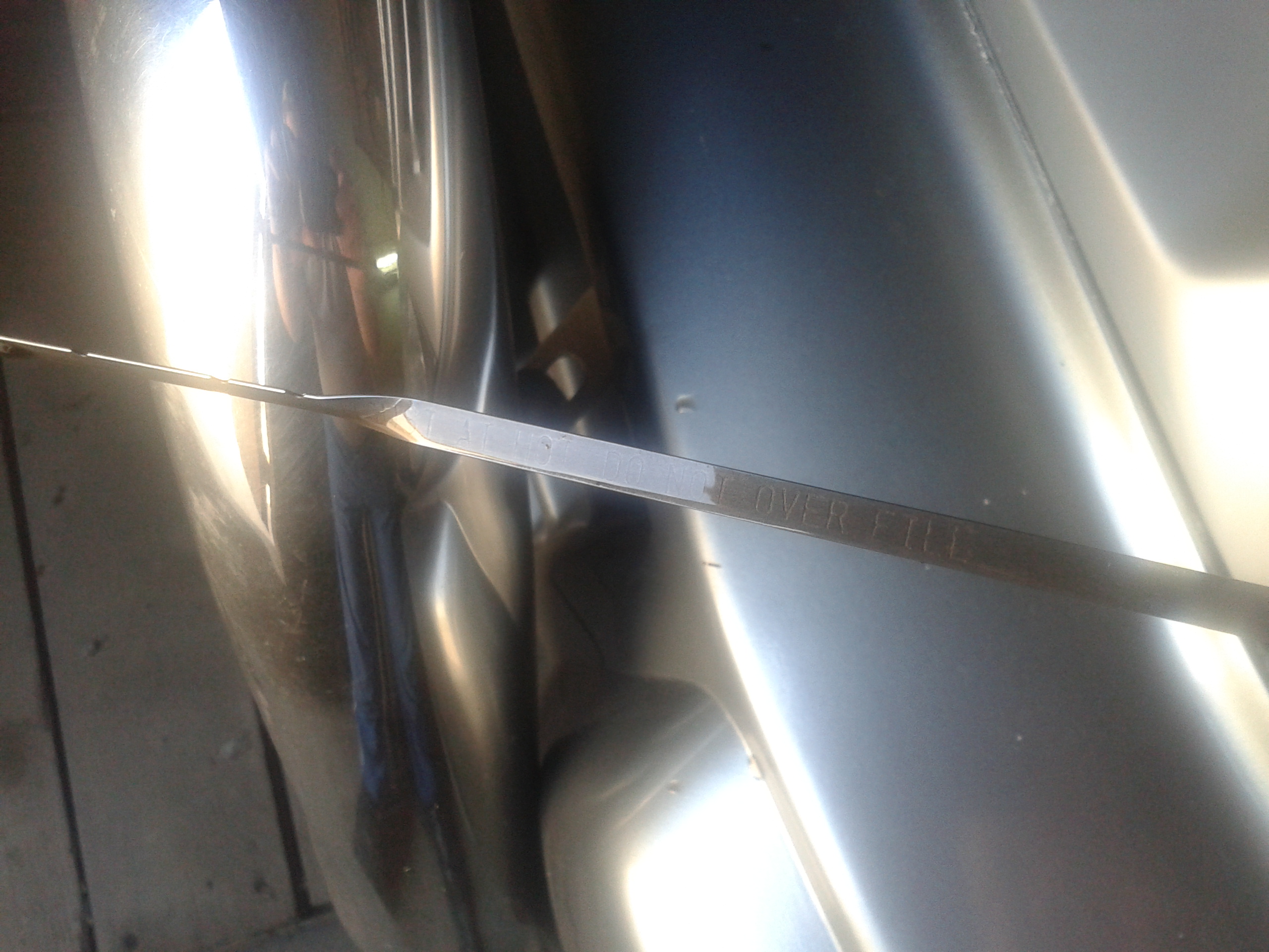

Уважаемый форум!!! Не стал открывать новой темы.У меня так же вопрос по цвету масла.Авто недавно у меня.Ниже на фото уровень масла утром до заводки движка. Измена прёт мля. Выше уровня намного налито.Так же по моему и на горячую потом.
Что делать? Чем это грозит.

Re: поджнро 3 4м41 спор по необычному цвету масла акпп
Сообщение ZILLA »
wolf73, к чему паника? На не заведённом и должно быть выше уровня.
ЗЫ: Масло на салфетке красное али нет?
Сообщение wolf73 »
ZILLA писал(а):wolf73, к чему паника? На не заведённом и должно быть выше уровня.
Завтра гляну :*TIRED*: .Визуально вроде как прозрачное.А при включении D есть чуть толчок на месте.Это норма?
Сообщение ZILLA »
wolf73, небольшой толчек возможен. Вот удар или пинок это уже плохо. Коричневое масло тоже бывает прозрачным.
Сообщение wolf73 »
sergks26 писал(а):Если на горячую уровень выше то масло будет пениться что для коробаса не гуд нужно сливать часть масла до уровня.
Не пенится ::-X: ,проверял.
Сообщение wolf73 »
ZILLA писал(а):wolf73, небольшой толчек возможен. Вот удар или пинок это уже плохо. Коричневое масло тоже бывает прозрачным.
Понял,спасибо :*THUMBS UP*: . Коричневое,это в смысле то,которое допустимо в коробас ?А вообще машиной доволен очень.Может и продавать передумаю.Если только на крузака или таху менять буду.Классный аппарат.После хантера то, уж очень разница большая.
