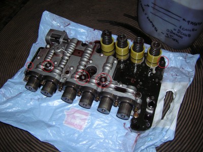

Направьте пожлст в нужное русло по ремонту.
Проблема появилась в августе после вояжа на 2тыс км. Во время поездки включаю заднюю, машинка поехала с задержкой секунд 5. Грешил на масло и фильтр,как раз время замены подошло.В ноябре провел процедуру замены,заменил почти 12 литров, поддон был кристально чистый.Заодно,на всякий случай ,заменил три сальника на фотке. Не помогло.
Проверил на компе,ошибок нет, но если передняя передача при включении стабильно держит давление и оно не падает(точно не помню,но что-то около 200), то на задней при включении, давление с двухсот начинает резко падать, подымается только при нажатии на педаль газа.
Еще характерные признаки - при включении задней на большом уклоне, авто катится вниз, что бы выехать приходится хорошенько поработать с педалью газа на больших оборотах. На днях пытался на бордюр задом заехать, не большой ,сантиметров 7, не получилось, газует только и даже малейшей попытки тяги не было, взял препятствие только с небольшого разгона. Ну и задержка постоянно секунд 3-5 , с троганием на больших оборотах.
Коробку 150тыс назад полностью капиталил.

ксн, за заднюю отвечает один фрикционый пакет и тормозная лента. На одной акпп крышку сервопривода этой ленты выдавило и как следствие не было задней.

А неисправный соленоид задней передачи может быть причиной моей проблемы? Если да,то какой именно на фотке отвечает за заднюю?

Re: Проблема с АКП, задняя передача
ксн, может, но тогда должна вылезать ошибка по соленойду.
Задняя передача работает на 3х элементах акпп, 2 из которых управляется своим соленойдом, а один - чисто гидравлический:
1 - пакет L/R, соленоид самый первый слева на вашей фото.
2 - пакет Rev, управляется гидравлически, т.е. клапаном в гидроблоке.
3 - тормозная лента RB, соленоид второй слева на вашей фото.
В вашем случае есть утечка давления. Я так понимаю, при движении вперед проблем с авто нет?
Да, все верно, именно утечка давления на задней передаче. Вперед едет без проблем.ZILLA писал(а):ксн, может, но тогда должна вылезать ошибка по соленойду.
Я вот по какому случаю интересуюсь - первое из-за отсутствия спецов в моем городе, второе - не хочу авто на прикол ставить на пару месяцев,по причине точной диагностики и ожидания запчастей.Проходил я это в 14 году ,был кап ремонт АКПП в 2500уе. Хотелось бы наверняка определится какие запчасти надо ,заказать и сделать ремонт собственными силами. С движком летом справились неплохо,думаю и коробкой тоже получится)
Еще вопрос где находится клапан в гидроблоке?
