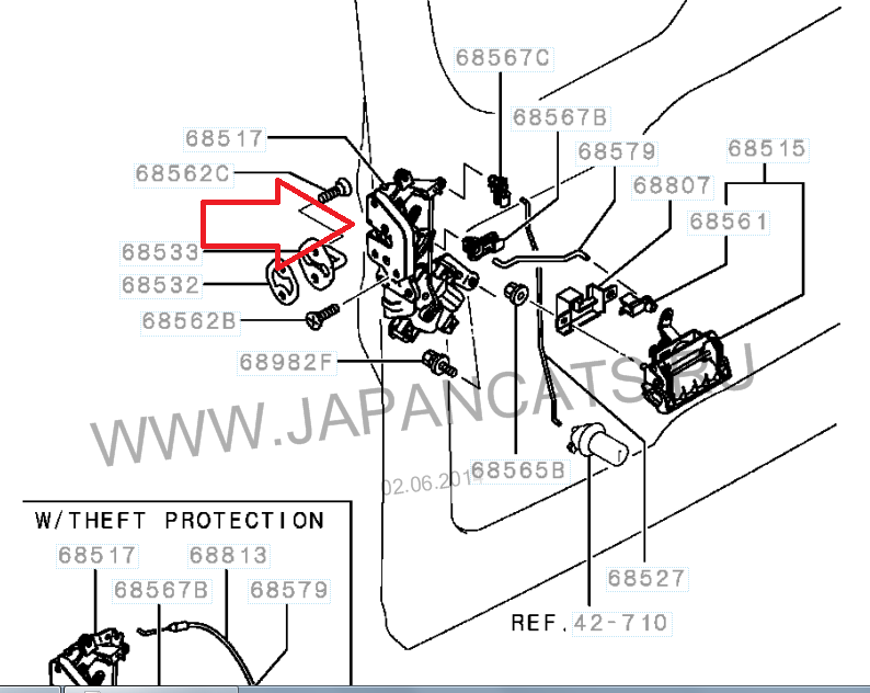

Подскажите, после незначительного удара в зкпасное колесо задней двери (вешних деформаций даже и не зметно) заклинило заднюю дверь. Не могу открыть ни ручкой, ни ключём. Будут какие ни будь мысли как её всскрть?

Один открывает за ручку снаружи, второй ногой изнутри. Может кусок фанеры по ногу подложить, дабы пластик не сломать.

Если не получится таким образом, то вероятно придётся снимать обшивку двери. У кого то из форумчан это получилось.
В первом варианте, ИМХО, прикладывал бы усилие в области замка.

P.S.S. А усилие на ручке задней двери присутствует, Александр? Или "пустая"?

Lebed писал(а):P.S.S. А усилие на ручке задней двери присутствует, Александр? Или "пустая"?
да как будто бы есть усилие но мне не хватает силы дожать.
Да и уж очень сильно жать страшновато. Боюсь сломать что ни будь и тогда уж точно пипец!

В двух словах позвонил официалу -помогите, мол. Они - надо посмотреть, стоить будет 3 рубля если нет серьёзных проблем и петли на месте.
Плюнул, позвонил кузовщикам фирмы Автоград (есть у нес в городе комплекс автомагазинов и СТО при них ) в итоге в салоне РЕНО!!! парни открыли мне дверь и подправили незначительные деформации за .... 800рублей (восемьот). Операция заняла 35мин! Ребятам из Автограда моё почтение! :*THANK*:

Lebed писал(а):Здравствуй Александр! А причина то в чём была? И как открывали? Интересно же)))
Дело в том, что когда я упёрся крышкой запаски, то на ней остались только царапины, а то что она сделала вмятины в самой двери, видно небыло. Вмятины с виду (если заглянуть внутрь скобы и посмотреть на дверь) были плёвые, несколько мм. Как исправляли я сам не видал, машину в цех загоняли, но подозреваю, что они открутили и отодвинули пластиковую скобу прикрывающую запаску и возможно сняли обшивку с внутренней стороны двери. Как выбивали всё на место тоже не знаю, но возились ровно 30 мин. По ощуениям дверь стала намного мягче и закрываться и открываться , уже не требуется ТАКОГО :=-O: усилия как раньше. Но ничего не брякает, ничего не ободрано, не выдрано, т.е. еслиб я не знал, что её правили, то и не заметил бы. Всё очень корректно сделали. Плату 800р. взяли официально через кассу. Честно говоря, думал мозг клевать весь день будут, набьют цену рублей до 5 и только тогда начнут шевелиться, но вот бывают и такие отличные сервисы.

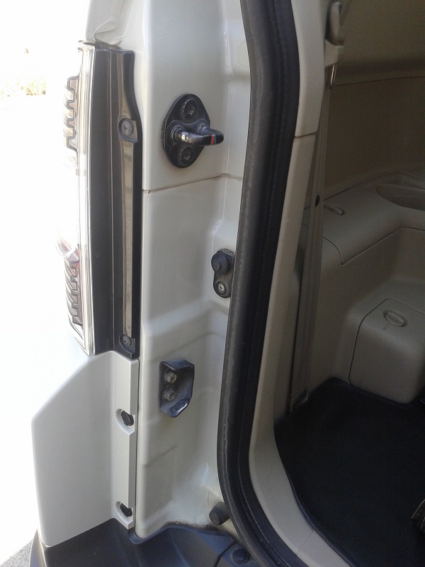

Привет. У меня тоже проблема с задней дверью. Дверь болтается при неровностях. Как можно его отрегулировать? Извините не по теме. Не смог найти нужную. Страниц и тем слишком много.
Спасибо.
baku
Сообщения: 21
Зарегистрирован: 29 апр 2014, 16:41
Двигатель:: benzin
Мой автомобиль(и):: pajero 4
Откуда: Baku
Благодарил (а): 9 раз
Re: По открыванию задней двери?
Сообщение baku »
baku писал(а):Привет. У меня тоже проблема с задней дверью. Дверь болтается при неровностях. Как можно его отрегулировать? Извините не по теме. Не смог найти нужную. Страниц и тем слишком много.
Спасибо.
После того как прочитал то что написал юзер De
http://pajero4x4.ru/bbs/phpBB2/viewtopi ... 8F#p843601
сам полазил и сделал следующие действия.
Верхний фиксатор утопил, нижний направлявший сместил вверх. После этого дверь закрывается глухим стуком. Раньше при закрывание тоже болтался. Проверю по грунтовке и напишу результат.
