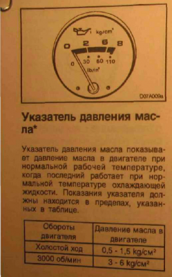

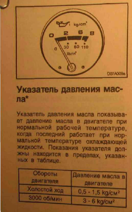

На мой взгляд, это норма, хотя и ее нижняя граница.AndreiBas писал(а):Доброго здравия!
Беспокоит меня показания штатного показометра. На прогретом двигателе при холостых оборотах ~0.5, на рабочих оборотах ~2.0
Вот что говорит мануал.
MPS 2.5D EFI MT 2008

Спасибо за ликбез.Nickolas писал(а):На мой взгляд, это норма, хотя и ее нижняя граница.AndreiBas писал(а):Доброго здравия!
Просится на замену масляный насос или проблема более глобальна?

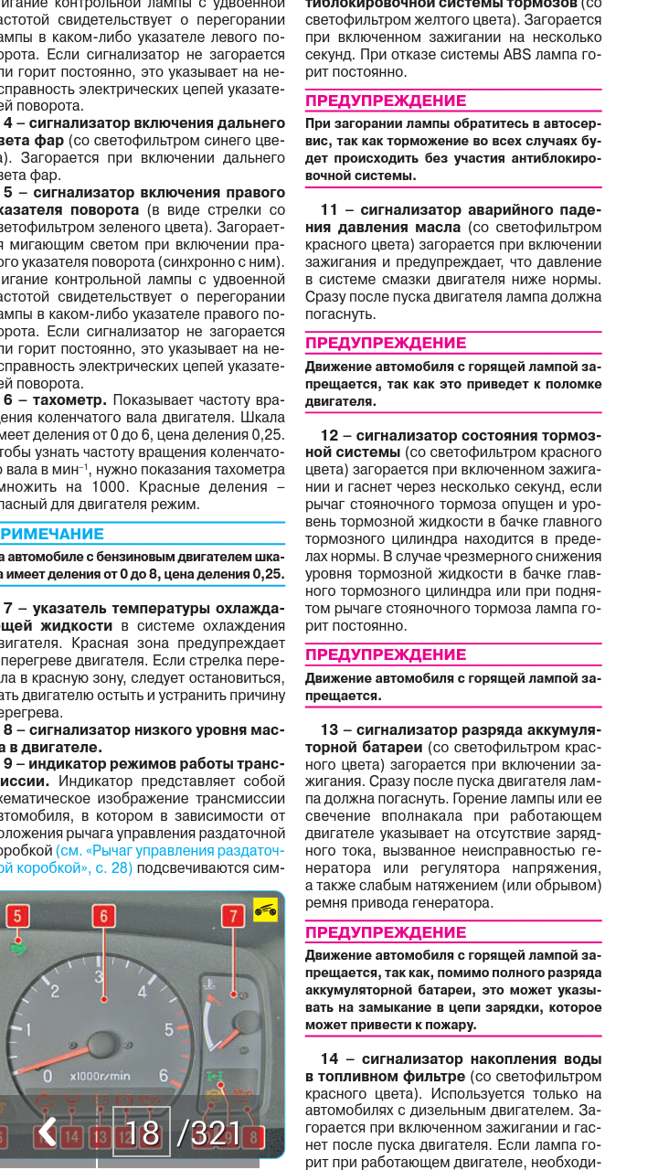

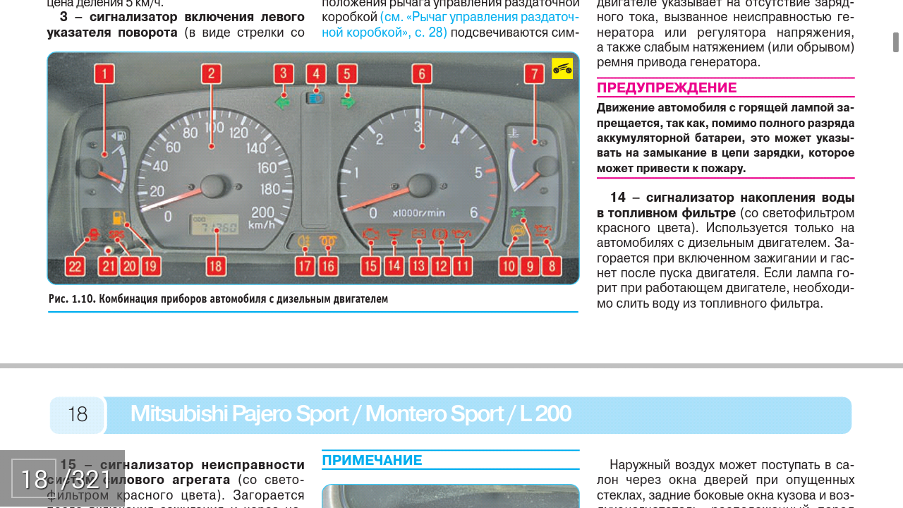

Есть аварийная лампа, в мануале №11, именно давления масла. Если не горит не парься. Может масло старенькое....или качество такое...AndreiBas писал(а):Nickolas,
когда-то и у меня давление на х/х меньше двух очков не опускалось. А в какой-то момент (упустил) упало... Вот теперь терзают сомнения.
В СЦ замеряли мех. манометром, сказали всё ОК. Цифр не знаю. Надо к дизелистам ехать. В последнее время на хх увеличилась вибрация... Взаимосвязано это или нет, хз...
За мануал спасибо.

duratrak, ваш подход "не парься" - не совсем уместен в вопросах с давлением масла, уж извините.
На мой скромный взгляд это именно та проблема, над которой стоит заморочиться. Даже если маслонасос крякнул, то это мерзко, но терпимо.
А ДВС, запоротый отсутствием масла - это совсем другая фигня, другие деньги.
