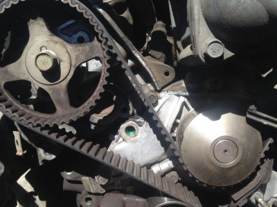

Всем привет! Случилась беда с моей Монтерой, открутился болт шкива коленвала и срезало штифт, фиксирующий сам шкив на звездочке. На шкиве и звездочке образовалась приличная выработка. Цены на на них ни разу не радуют. В связи с чем вопрос, можно ли оставить старый шкив и звездочку, просто высверлив остатки штифта из звездочки без разборки ГРМ? Пишут, что вместо полого штифта вставляют цилиндрическую часть сверла, это оправдано? Не хочется разбирать весь грм, 10 тыщ прошел после замены. Дрыгун 6G72, 24 кл. Фотки прилагаю.

( На болте чтоль сэкономил? ) Сними и нормально высверли, ток пометь (мелом)направление движения ремня стрелочку нарисуй. гимора будет меньше
потом поставишь на место старый ремень. Да можно даже не снимать а только ослабить натяжитель и снять звездочку

Видимо, прежний владелец сэкономил. Или же просто недотянули. То есть, с такой выработкой, как на фото, можно ставить? Интуиция подсказывает, что можно. Но хочется знать мнение бывалых.

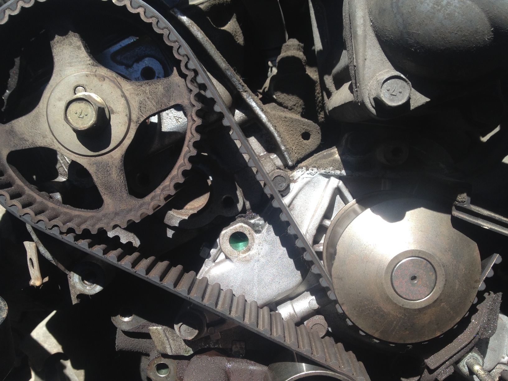

Насколько я понимаю эту конструкцию как инженер-механик, этот полый штифт убивает двух зайцев: предотвращает болт от откручивания и служит предохранителем от заклинивания. Вставить винт вариант, но боюсь, обрубит его еще быстрее, чем родной штифт. А сверла не ломаются, тупятся где-то за минуту, и хорошо, если на пол-миллиметра проходят. KWB, Bosch, один хрен. Хотя, народ пишет, что высверливают эти штифты, только чем? Попробую сегодня нарезать резьбу и дернуть болтом.
PS После снятия панели навесного, образовалась течь антифриза из отверстия болта, видно на фото. Это нормально? Прокладок на самой панели нет, уровень не уходил и доливать никогда не приходилось.

Так течь антифриза похоже из под помпы.Болт ослабил прижим прокладки-кольца, вот и течь образовалась. Болт зажмете все устаканиться.ИМХО.
