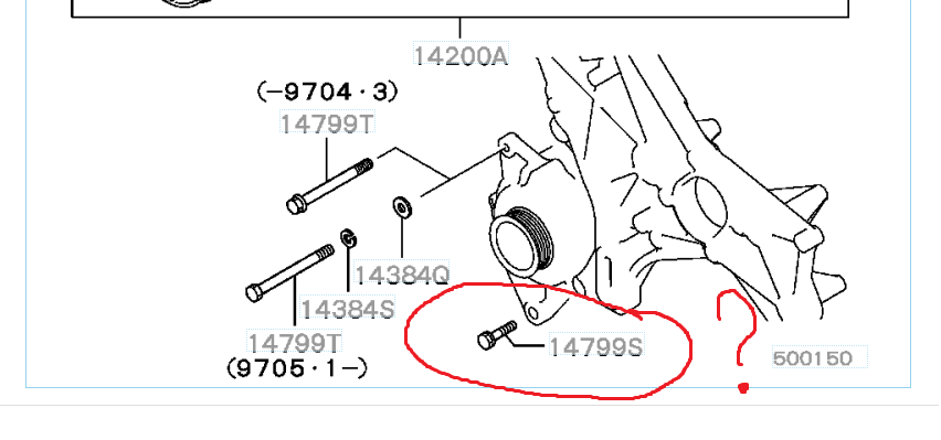

Подскажите, у кого есть такой мотор. Как регулируется натяг ремня - генератором?? Тогда какой там механизм регулировки??
У меня после того как открутился, потерялись вот эти вот детальки (я так полагаю там изогнутая металлическая пластина с прорезями для регулировки). Самое интересное, что в каталожных чертежах (ФОТО ПРИЛОЖИЛ) для покупки этой детали - ЕЁ НЕТ :shock:
КАК ТАК, прошу рассказать что там должно быть, а лучше показать (фото было бы очень полезно)

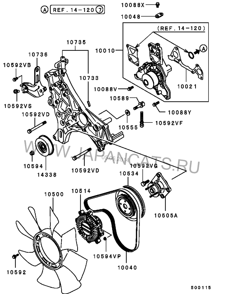

14338 ролик натяжителя

Спасибо за помощь, однако стоит 2 ремня. Второй (привод от вентилятора к ГУРу) натягивается роликом - это видно неоворужённым глазом. А вот первый ремень (от Коленвала к вентилятору и генератору) имеет 1 ролик, но он 98% обводной, так как не двигается и не имеет регулировочных болтов.
Для справки, смотрел мотор 3,0л БЕНЗ. Там генератор стоит наверху, где у меня стоит ГУР. У меня же он внизу слева...
ДО СИХ ПОР НЕ МОГУ ПОНЯТЬ ЧТО КУПИТЬ.... помогите у кого такой же мотор

он двигается, снизу болтик его регуоировки...на схеме 10592vf.

Если я Вас правильно понял, то натяг ремня (любого) осуществляется натяжными роликами. И регулировочные болты ролика (ремня генератора) находятся где-то под роликом?? а то по схеме не понятно где регулировать...

правильно, прям под роликом с торца нащупаешь.
