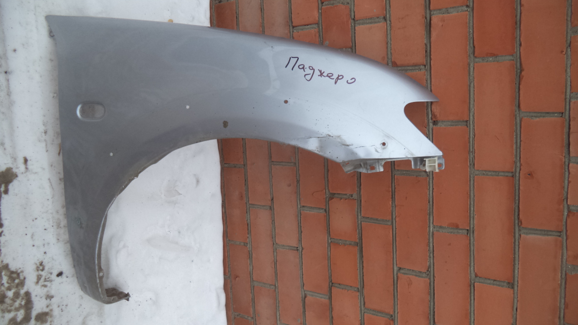

Спасибо, уже сам тоже выяснил. Но по-прежнему не могу определить какое у меня крыло. Может кто по фото сможет сказать?
http://cs613520.vk.me/v613520868/ecae/S6hy4SnCEVk.jpg
http://cs613520.vk.me/v613520868/ecb7/tqx3AGoDdfs.jpg
http://cs613520.vk.me/v613520868/ecc0/qk2CAMlkHS4.jpg
http://cs613520.vk.me/v613520868/ecc9/VMQxHW3OXHo.jpg
aa00
Сообщения: 4
Зарегистрирован: 06 июн 2014, 15:28
Мой автомобиль(и):: Dodge Neon
Re: Помогите разобраться с крылом
Сообщение aa00 »
Вообщем, пересмотрел несколько десятков L200 и Паджеро Спортов на auto.ru и выяснил, что есть отличия между зазорами от расширителя арки до фары, у L200 они немного побольше, чем у Паджерика. Резюме: у меня крыло от Pajero Sport. Если я не прав поправьте меня.

100% не подходит. Фары не встают! Так что если кто столкнется имейте ввиду, что крылья разные, хотя похожи нереально! даже крепежи одинаково расположены. Звонил на разборку L200 там мне сказали что подходят... ну и специалисты...или может работают по схеме "лишь бы впарить"...
Вообщем, вопрос закрыт. Тему можно закрывать
