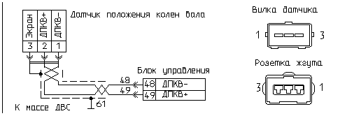

Отображаемым кодом ошибки является:
P0335 – ошибка угловой синхронизации. Ошибка фиксируется, если ко-ленчатый вал проворачивается, и за один оборот коленчатого вала кон-троллер считывает меньше или больше 58 зубьев на задающем диске шкива коленчатого вала.
Диагностика ДПКВ
Выключить зажигание, отсоединить колодку жгута от контроллера, измерить мультиметром сопротивление между контактами «48» и «49» колодки жгута (рис. 1):
Рис. 1. Схема подключения датчика положения коленчатого вала
а) если сопротивление 750 Ом и более – неисправны соеди-нительные провода 85 Б, 86 Б или датчик;
б) если сопротивление 550 Ом и менее – провода 85 Б, 86 Б замкнуты между собой или неисправен датчик;
в) если сопротивление в пределах 550-750 Ом – проворачивать ко-ленчатый вал, измеряя с помощью мультиметра напряжение между кон-тактами «48» и «49» колодки жгута. Если напряжение ниже 0,3 В –
неисправны соединения или неисправен датчик. Если напряжение выше 0,3 В – присоединить колодку жгута к контроллеру, очисть с помощью МТ-4 коды неисправностей из оперативной памяти контроллера. Проворачивать коленчатый вал в течение 10 секунд или до пуска двигателя. При повторной фиксации кода ошибки P0335 проверить состояние задающего диска. Если задающий диск исправен – заменить контроллер.
Но картинка там отсутствовала :(
Нашел что-то похожее
Но у моего фишка треугольная.
Два контакта за пластиковой перегородкой и один отдельно.
Тот, который отдельно - это экран, наверное?
Прокручивать коленвал - это типа просто стартер несколько раз крутануть?

И вопрос по сопротивлению
у нашего датчика сопротивление в пределах 550-750 Ом - это в порядке провода? или другие значения?

ну судя по приведенной мной цитате - сопротивление, замеряемое тестером может показать замкнуты провода или нет. Это я предполагаю, но не знаю.
