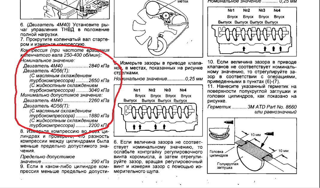

Здравствуйте, господа форумчане. Вопрос вот какой у меня, хочу отремонтировать двигатель, почти рабочий, прогорела прокладка и компрессия около 25, так вот в чем вопрос хотелось узнать что мерить куда смотреть и при каких показателях можно обойтись заменой колец для восстановления компрессии. Заранее благодарю за ответы))
