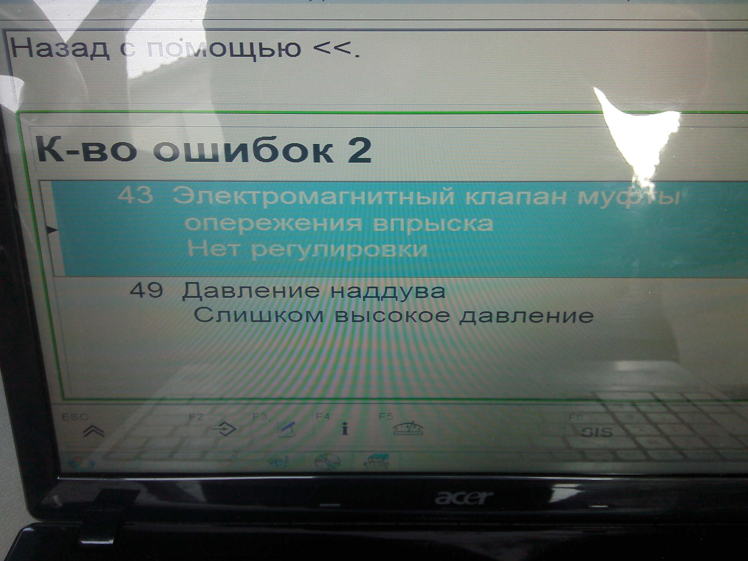

Вот скрин шот моих ошибок. Речь идет именно о клапане муфты опережения впрыска. Как эти клапана можно проверить при заведенном двигателе??? Ведь темп. должна быть по мануалу 80 или выше, двигатель работает!
Скрин ошибок
Скрин ошибок

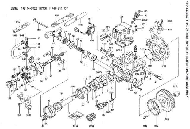

Вот он твой тнвд и мой тоже
Митсубан поджера 3 год 2003 4м41 егр Электронный заглушен при пробеге 270т
