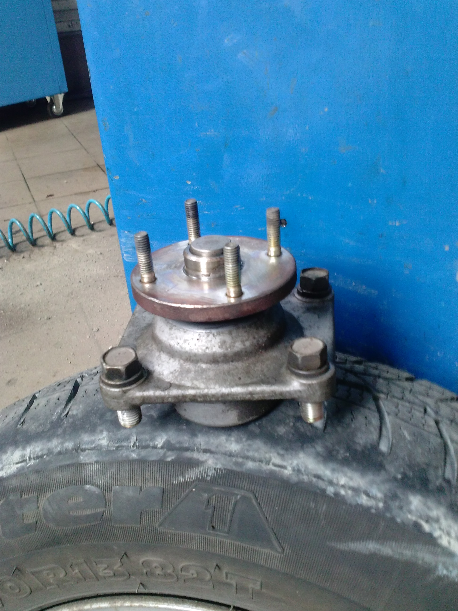

вот занялся заменой грм и обнаружил что на чем держится ролик венрилятора трещит,подскажите как отремонтировать или номер для замены его(((

я его вертел вертел но похоже он меняется целиком

По крутил подумал что тоже не разобрать ::'(:
Вот тебе номер нового MD 364879

А если серьезно, то замен нет, но можно попробовать деталь "сварить" в смазке

Я в свой нигрола налил шприцом, так как кипятить его нельзя (резиновые пыльники стоят) четвёртый год молчит

Да ХЗ! Стоит в банке лет 20-40. Зимой не выливается, летом льётся. Грел в баночке, набирал в шприц и вводил между внутренней обоймой и пыльником

Аналогично, только взял синюю смазку и подогрел, чтобы через иголку легче проходило, главное не переборщить, иначе излишки под кожух грм вылезут. На япошках подшипники довольно долго ходят, но смазка быстрее высыхает.

Ставил себе на 6G74 от KIA и ценник не заоблачный и ходит достаточно долго, разница с оригиналом в том что одну дырку проточить надо напильником миллиметров на 5, но алюминий быстро точиться http://www.exist.ru/price.aspx?pcode=25 ... 00&caid=58

Дмитрий. Ты с нахрапа не тыкай иглой в пыльник, а введии её между обоймой и пыльником
Сколько всадишь смазки столько и хорошо (лишнее выкинет)

Даже если прорвёшь пыльник (ну случайно) то смазки больше не выльется . И это всё едино будет стоить меньше чем 4400 руб за новый подшипник
