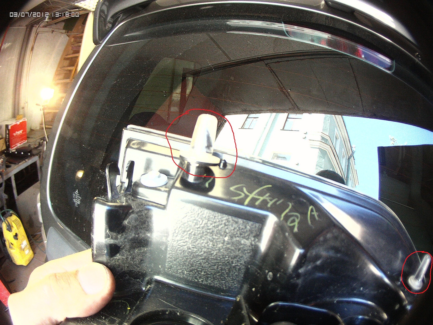

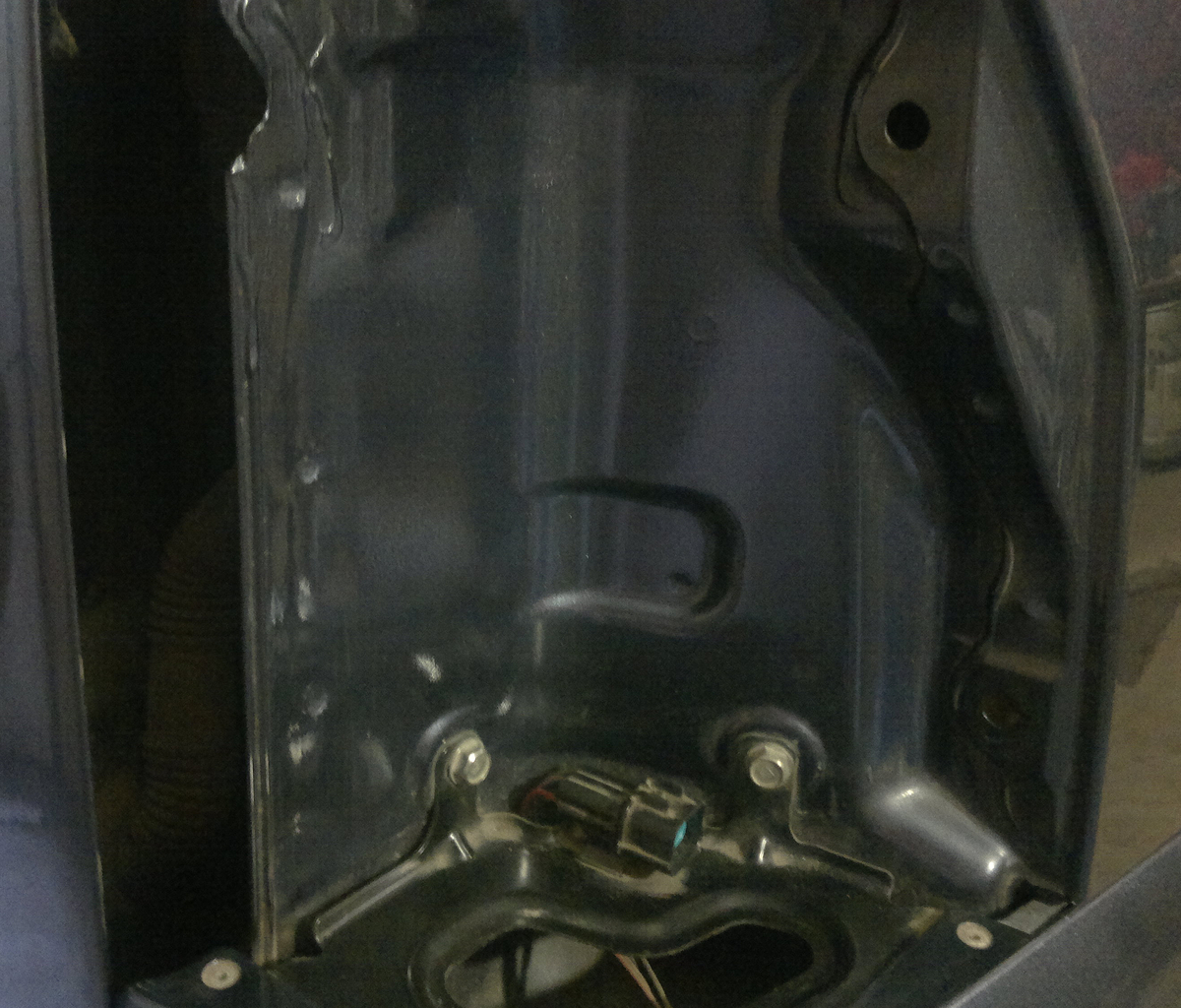

Ну и ещё тогда вдогонку вопрос: как добраться до лампочек задних фонарей? Обшивку что ли всю в багажнике снимать нужно?
P-IV, Дизель 190>230лс. (прошивка от Ёжика Пыха), EGR-off, Линзованные туманки HELLA D2S, Композитная защита ABC-Дизайн.
max_ua
Сообщения: 522
Зарегистрирован: 15 май 2008, 12:18
Мой автомобиль(и):: Pajero Wagon IV, 2007
Откуда: Киев, Украина
Поблагодарили: 15 раз
Re: Подскажите тип цоколя у лампочек поворотников передних ф
Сообщение max_ua »
откройте дверь пятую (заднюю) и вниииимательно посмотрите на корпус задней блок-фары, увидите 2 саморезика... выкручивайте и АККУРАТНО вынимайте фару ( с другой стороны будут ее направляющие, усики). Вобщем ничего сложного.
Удачи.

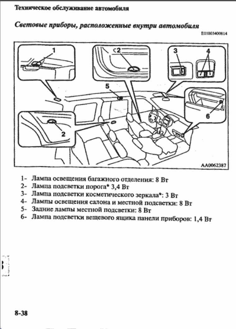

А можете такую же выложить по внутрисалонным лампам?
vector-n
Сообщения: 2464
Зарегистрирован: 27 авг 2011, 15:54
Двигатель:: 6G75, бензин, 3,8л
Откуда: Ярославль
Благодарил (а): 132 раза
Поблагодарили: 213 раз
Сообщение vector-n »
Приветствую! :*HI*:
2 Zeder7
Вот Вам "веселые картинки" :;-):

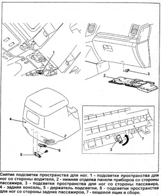

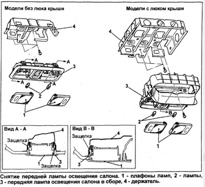

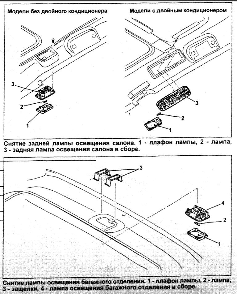

Ну и так, для наглядности:
А вместо улыбающихся рожиц, даже ежели они с пивасом :*DRINK*: , лучше вот этот simbol юзать:
Оно информативнее.
Удачи!

Zeder7
Сообщения: 80
Зарегистрирован: 05 янв 2011, 16:58
Двигатель:: Дизель 230л.с.
Мой автомобиль(и):: Pajero 4
Сообщение Zeder7 »
Никто не знает что ли?
В инструкции просто написана мощность салонных ламп и всё...

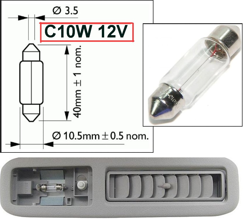

Вот эти лампады:
Они все одинаковые в плафонах освещения.

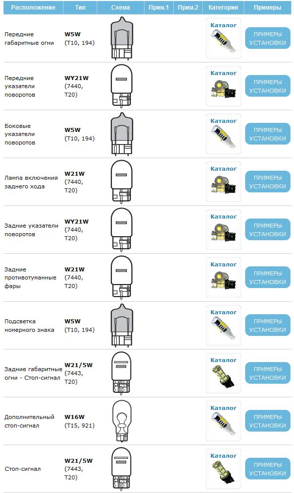

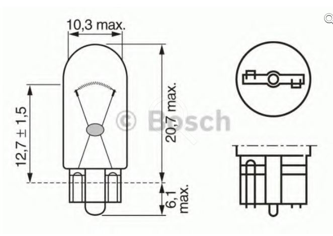

В подсветке дверей: W5W
Zeder7 писал(а):...подскажите - где Вы взяли вот эту картинку...
Да пожалуйста: http://auto-leds.ru/podbor_avtolamp_po_ ... on_id=5016 это именно эта, а вообще такис сервисов-масса, например: http://www.avtobukvar.ru/servise/podbor ... _lamp.html
Удачи!
