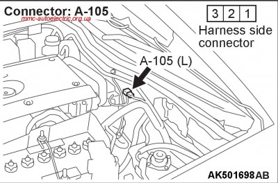

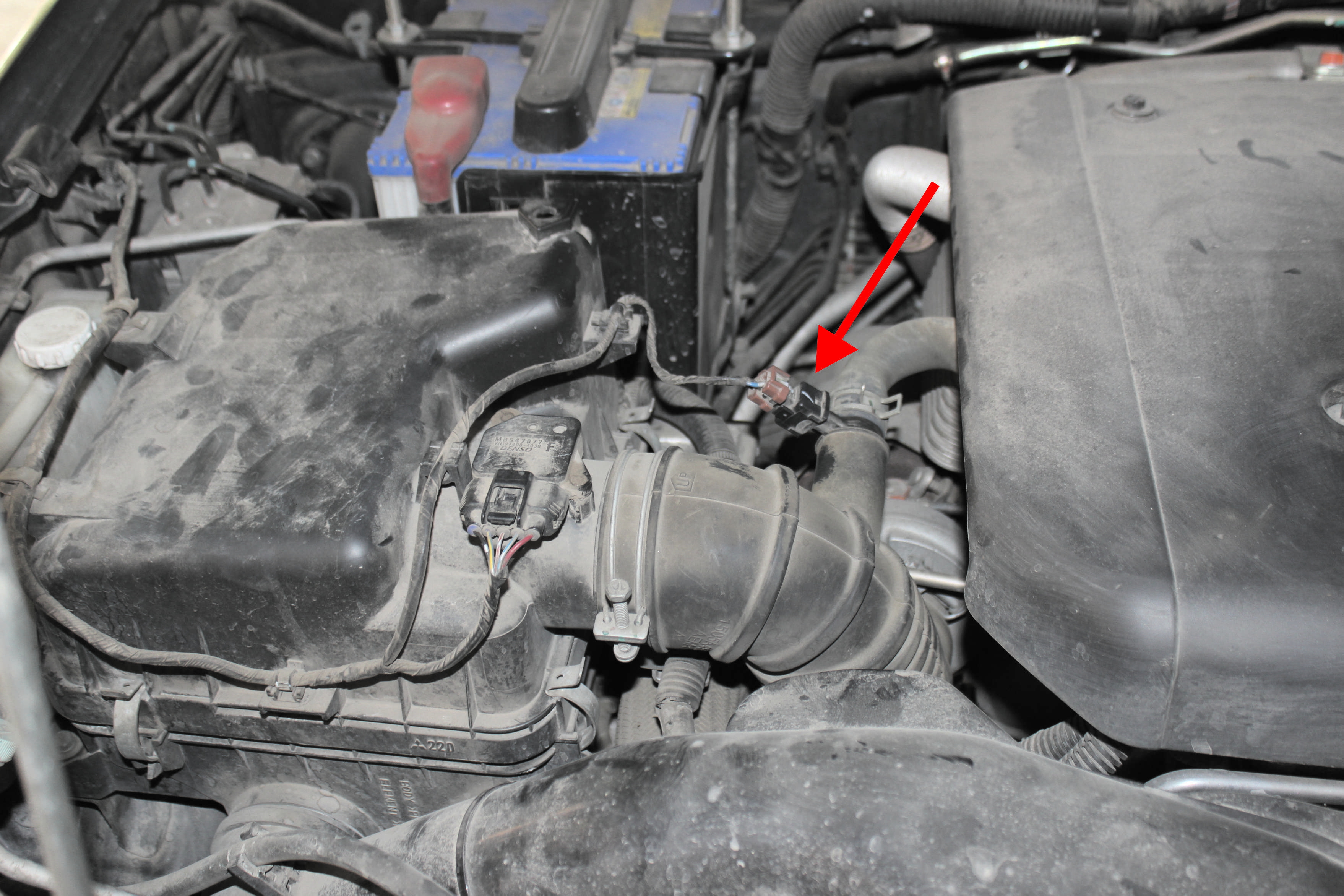

AlexT62 писал(а):ВПриехал домой, снял этот датчик, внутри типа медная трубка - НАГРЕЛАСЬ как "плитка", остудил, завел - один фиг ошибка. Пощупал медную трубку - опять кипяток (датчик не ставил).
ты случаем не подогрев сапуна снимал и щупал?
если что датчик температуры во впускном коллекторе тут

AlexT62 писал(а):Получается я не тот датчик снимал... ЧЕК и потух когда я "лазил" в районе рулевого кардана... эт меня на СТО дезинформировали, где чего стоит...
То что у тебя показано стрелкой как раз и есть подогрев сапуна, где стоит датчик я показал на картинке сверху.
Благодарю! Да... я не тот датчик смотрел... буду дальше наблюдать за его состоянием...
