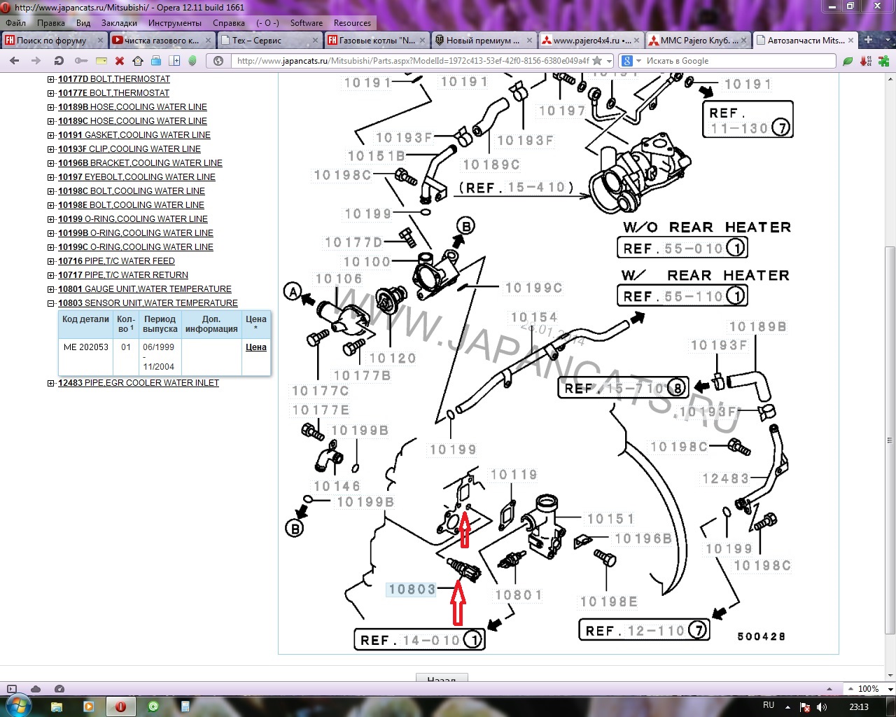

Приветствую всех, проблема состоит в следующем. При запуске двигателя на холодную (если машина постояла ночь) первые секунд десять троит и дымит нещадно светлым дымом, а на горячую если не ждать отработки свечей накала, обороты взлетают до двух , а иногда и до трех тысяч, а потом выходит сразу на рабочие 800. Подскажите кто знает в чем проблема. Да и свечи сейчас что то долго отрабатывают (((. Заранее спасибо за подсказки.

Проверь температурный датчик тот, что на "мозги". Желательно по компу посмотреть фактические параметры!

А где он находится?

Находится над ТНВД справа от температурного одноконтактного датчика, идущего на панель приборовSangorn писал(а):А где он находится?

Выброс оборотов частенько бывает в следствии проблемы с датчиком положения вала ТНВД или с его кабелем. Диагностика должна показать в чем трабла...

Всемт спасибо за помощь , при диагностике показало что датчик температуры неисправен , починили проводку все работает как часы.
