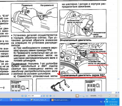

да проверил уже на несколько раз. Правильно стоит, метки на нем выставил, бегунок на контакт первого цилиндра, первый в ВМТ.mamont56 писал(а):трамблёр правильно поставил? проверь...

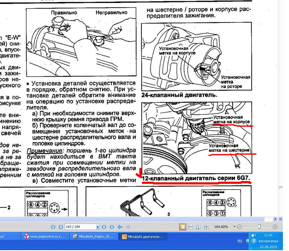

Re: После ремонта двигателя, пропала искра.
СМОТРИ КАРТИНКУ В МУРЗИЛКЕ... ТАМ МЕТКА ПО ДРУГОМУ СТАВИТСЯ
ЕЩЕ И ПРОВОДА ВВ ПРОВЕРЬ...
В руководстве по ремонту. И фишки все проверь какие снимал-отсоединял.kvadyaev79 писал(а):извини, в чем смотреть картинку?mamont56 писал(а):![]()
а разве на 1 цилиндр смотрит бегунок? что то у меня в голове крутиться что на 2... могу ошибаться, мурзилки нету вообще...
на первый, там просто крышка хитрая, у нее электрод первого цилиндра находится под контактом ВВ на второй цилиндр.Snayper писал(а):а разве на 1 цилиндр смотрит бегунок? что то у меня в голове крутиться что на 2... могу ошибаться, мурзилки нету вообще...
вот картинка
Какая разница как стоит трамблер, если искры вообще нет, может её сначала найти потом уже и выставлять метки, если понадобится.
